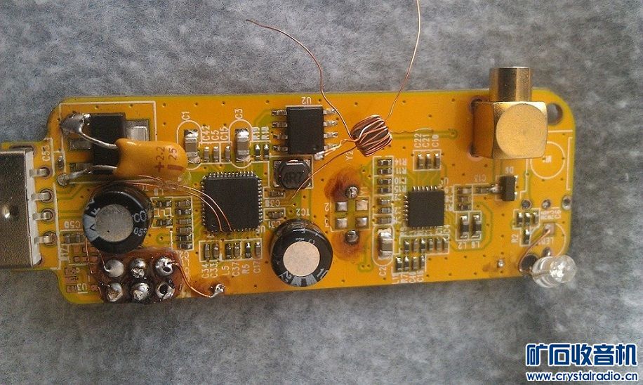

     请问,您的直接采样的变压器是接在那两个脚上的?我的是接到4和5脚,接上天线后,打开sdr#,把设置改成Q通道直接采样,然后调节到短波频率的时候,在7M附近有好多电台,为什么大多是中央台啊,再往低调频率,基本就什么也没有了,令我感到奇怪的是,7m以下竟然有些不太清晰的调频广播电台,请问这是为什么?
     还有个问题,我的变压器是安装在电视棒的壳子里,初级通过耳机插座引出,以前的天线还有保留,令我不解的是,在没加短波直接采样的时候,可以清晰的收到对讲机和附近的航空波段,但是加上后,调回原来的模式,在相同的频率下,没有原来的信号了.是不是不能使用4,5脚接入啊?我看到网上老外都是拆掉1,2脚的电容接次级的.哦,还有,在用HDSDR收短波的时候,要什么特别的设置吗?在里面找不到修改直接采样的选项.哦,对了,我的磁环是有线电视分支器里面的,能用到这里吗,初级绕8圈,次级绕8圈抽头,继续绕8圈,就是这样的吧.
     今天弄了一天.但是没得到好的效果,很失望.问题有点多,希望指点一下.

凭我个人能力回复,其实坛里资深者不乏其人,不妥之处请大家指正,有助于提高;
1、不平衡转平衡变压器加到RTL2832U的4、5脚的Q通道是对的,你加了变压器前是不是加了低通滤波器,没加的话非30MHz以内的强信号很容易干扰Q通道,最终影响接收。
2、由于没有加滤波器,直接将信号加到RTL2832U的4、5脚的Q通道,在原来接收I通道(就是UV频段)时,虽然信号没有取值Q但由于Q已经加了强信号,最终影响到了RTL的AGC控制,使得UV的灵敏度大减,产生加了变压器后反而原来的UV频段信号收不到,所以同时加2根天线到电视棒会严重影响各自频段的接收。
3、HDSDR里也可以设置接收通道和采样速率,具体在Tune频率显示右边的ExtIO按钮中。

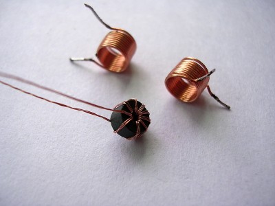

4、转换变压器绕组也有问题,高品变压器不是简单的匝数比,具体方法参考网上的3股绞合同时绕组,再头首连接。
以下文字复制于网上论坛:
制作宽带高频变压器。
把所配的细漆包线来回折两次分成三段,然后把三段捋在一起。
把其中一头栓挂在一个铁丝小勾子上,再把铁钩子上在小电钻头上,慢速开动电钻使三条漆包线绞合在一起,注意控制不要绞合得太深。
所配的磁芯边缘有些毛坯刺,用小锉刀小心磨掉,不要让毛刺把漆包线刮伤。
接下来用绞好的三股漆包线在磁芯中穿绕8圈。
找出对应各股的线头线尾做好记号,使其中一股的线头和另一股的线尾相连接焊起来,这两股线圈作为芯片4脚和5脚的引线端;剩下的一股则作为信号输入端。

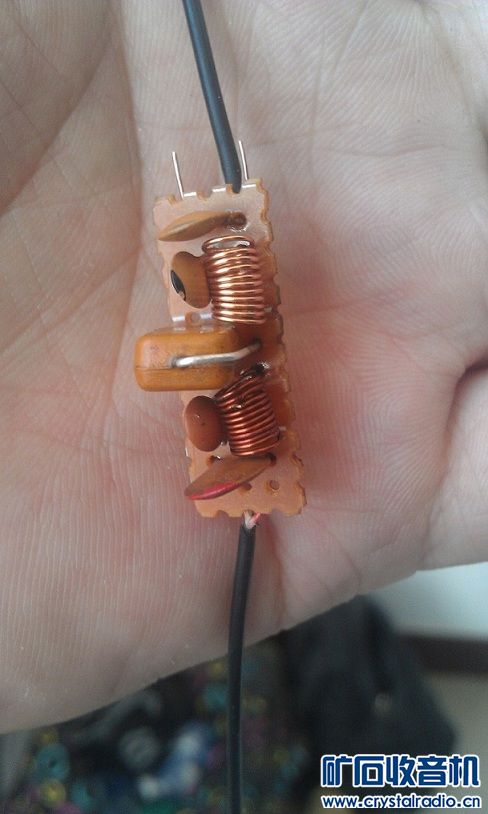

低通滤波器加了,看来是我的变压器绕法有误,下一步找一个大一点的磁环试试吧,天线不是同时加的,接sw的时候断开了原来的天线.是在不行我就打算断开c33和c34看看.
磁环
磁环
LPF
LPF

是不是把28.8晶体拆了?
拆了这个R820就不起作用了,也就是UV段没法工作。
还有这个棒的左下有6个黑乎乎的焊盘是什么?好像原装的棒是没有这个焊盘。
发表于 2014-3-9 18:06:33 | 显示全部楼层
dlsu 发表于 2014-3-9 16:49
是不是把28.8晶体拆了?
     晶体在背面,呵呵,开始的时候为了安装插头装到了背面了.那个焊盘是后来粘上去的,其中的两个点连接4\5脚,为了安装巴伦方便一点,不用每次换的时候重新焊接那两个点,太小了,很费劲.
