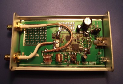

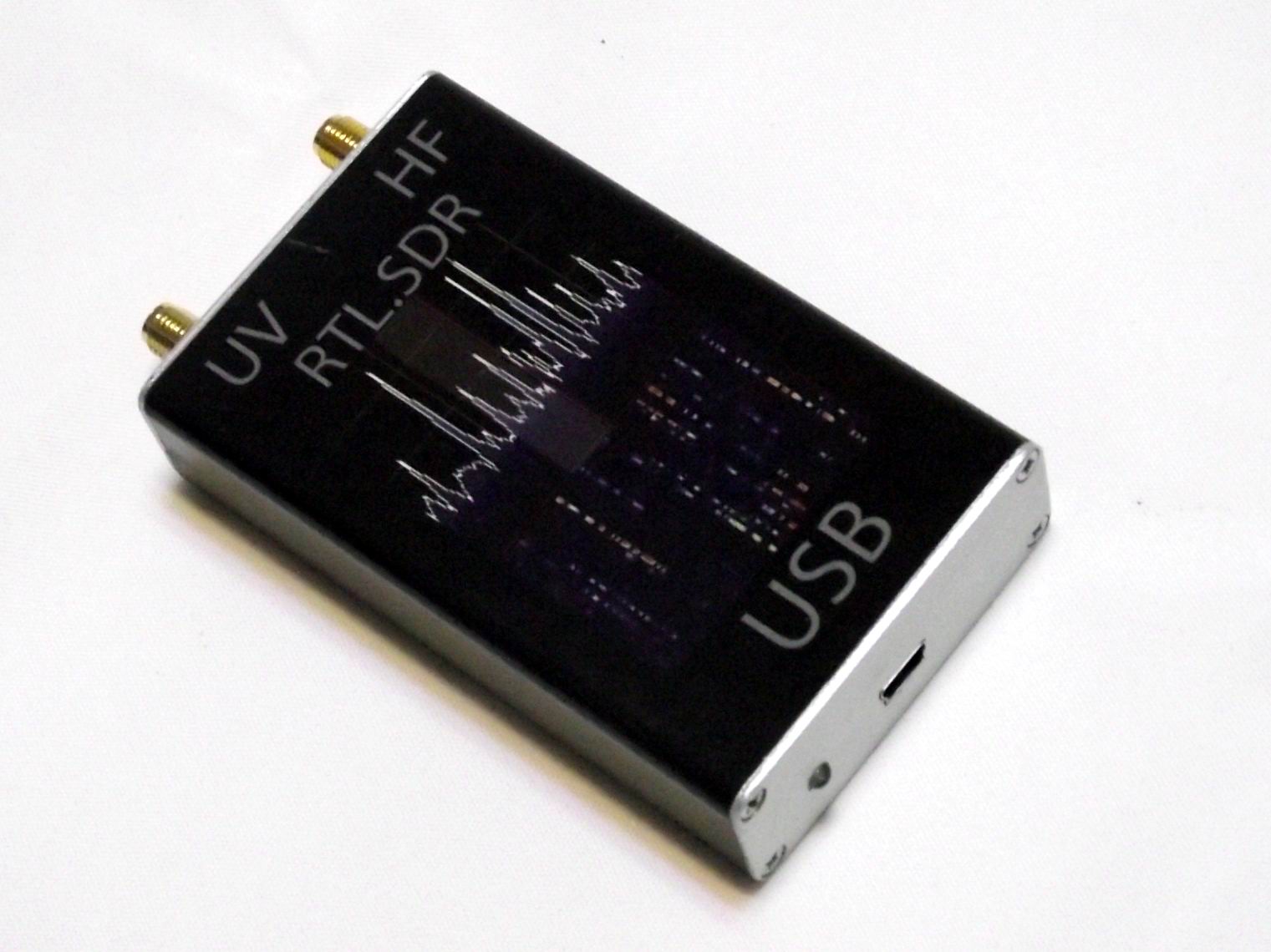

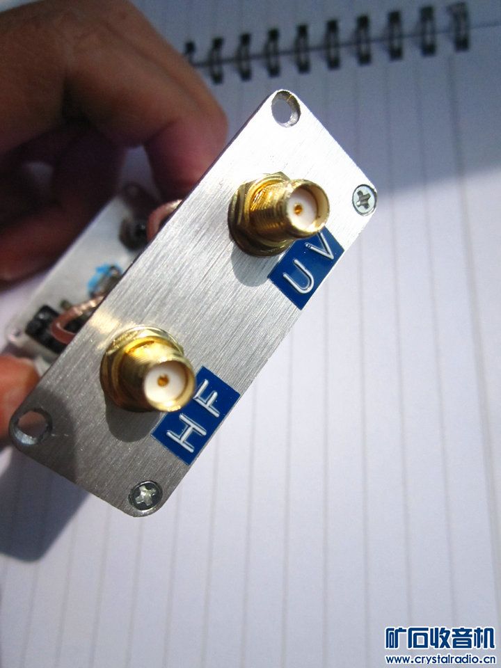

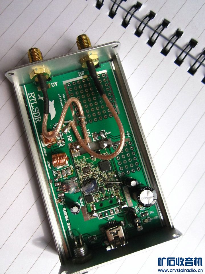

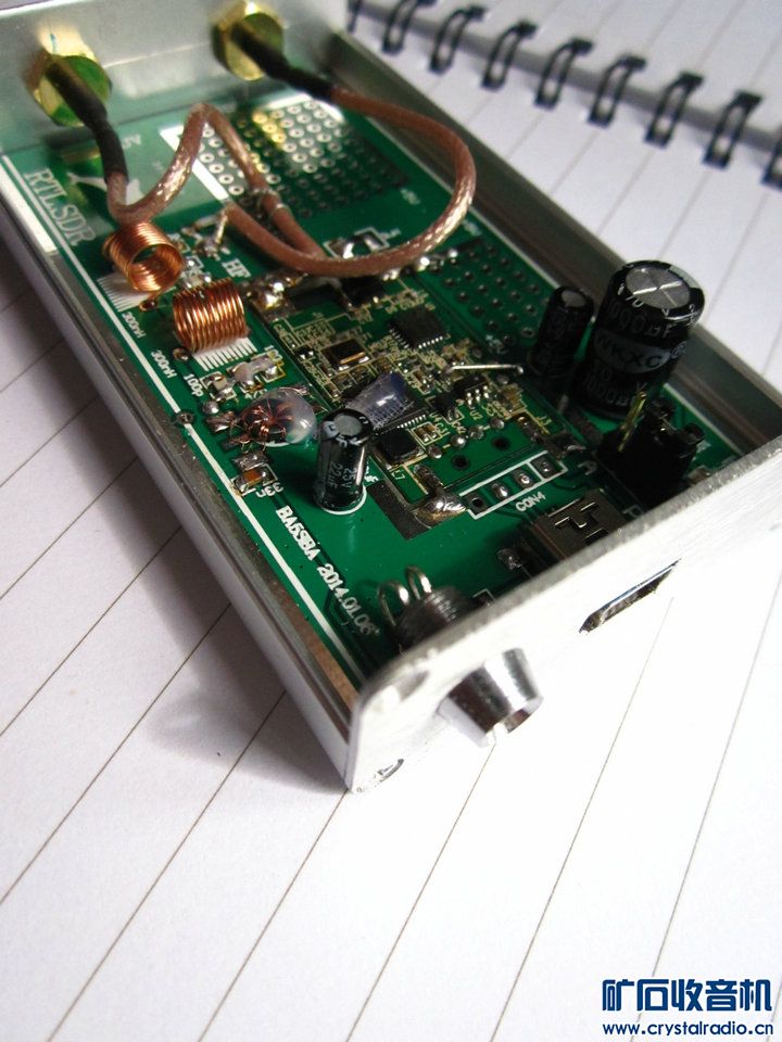

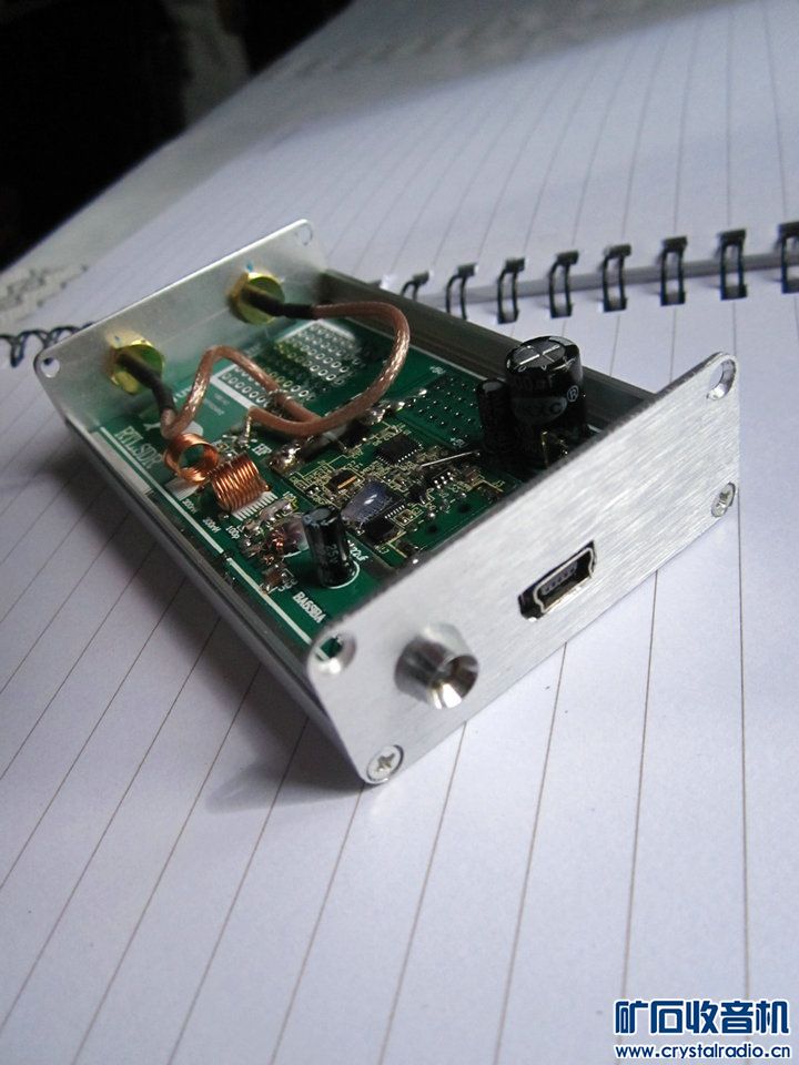

我首先通过论坛介绍联系到了BA5SBA,买了他的电视棒套件,这个套件可以接收100KHz--1600MHz的所有频点,是真正的宽频接收,实际它分成2个段接收HF(100K--30Mhz)和UV(25MHz--1600MHz),其中接收HF部分有自己焊接安装改装。
套件见下图:
收到后的散件

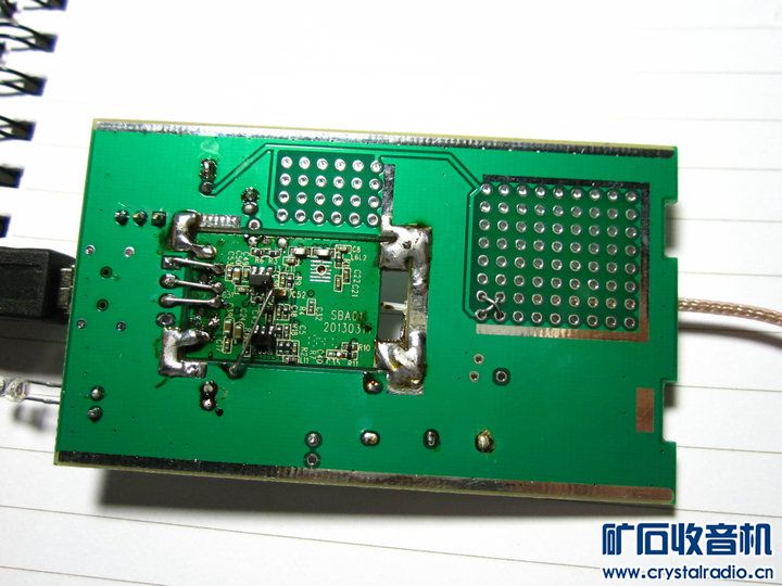

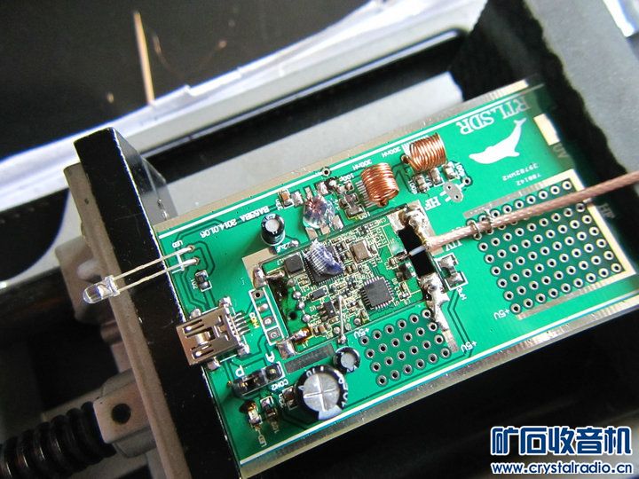

比较简单廉价实现SDR全模式接收的是采用R820T+8232芯片的电视棒加上电脑软件解调处理的方案,
但是由于电视棒原本设计是用于数字电视接收的,因此其工作频率下限只到四十兆左右(有实测到二十几兆的,但灵敏度和稳定性都不佳),这个一个套件,把电视棒的接收性能低端扩展至HF频段。
原理图:就是一个低通滤波器
花了一个下午开始焊接,PCB上的贴片焊接比较快,不到1个小时焊接完成,就是那个耦合变压器连接到RTL2832的输入段遇到麻烦,这个焊点之小超出了我的想象,再叫上眼力退化,搞了一天直到第二天下午请了一个眼力好的朋友帮助才勉强焊上。
不说废话了,直接上图

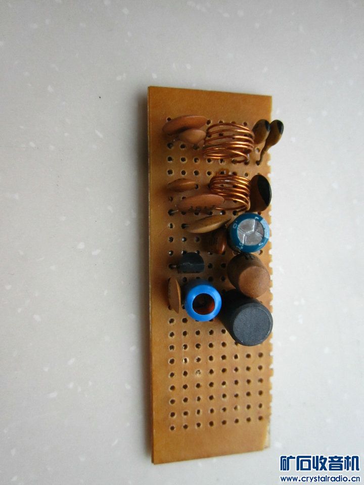

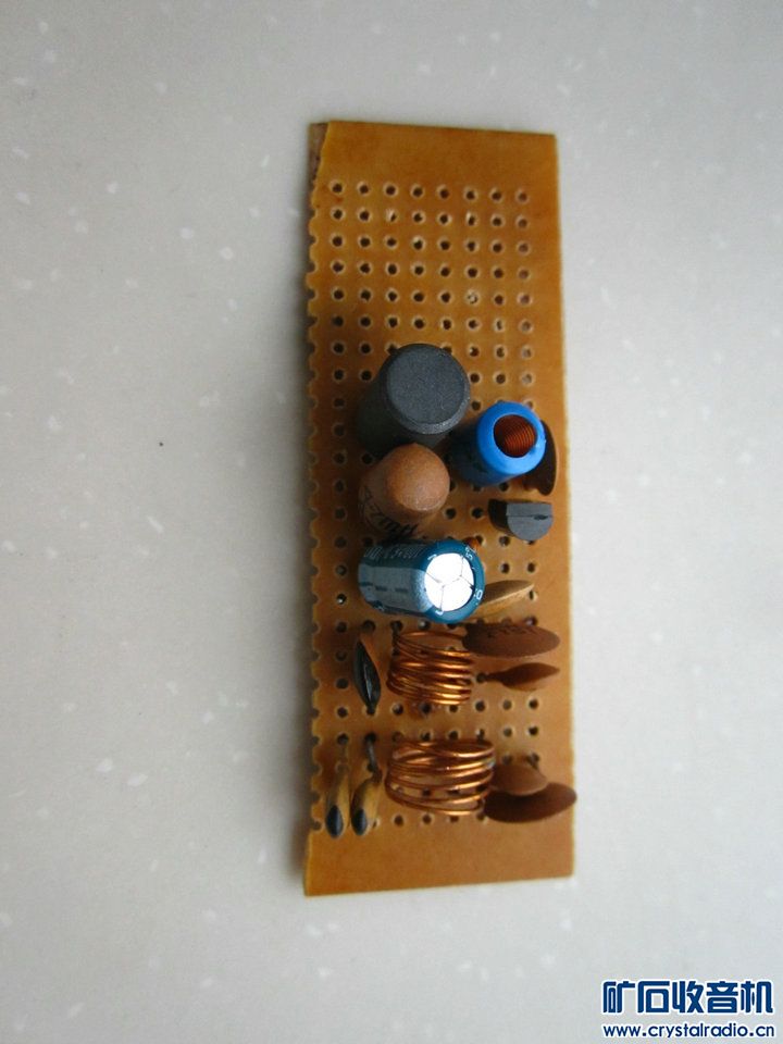

搭建HF天线放大器:
先按论坛的图纸焊接一个低通滤波器。
双栅场效应管焊在背面,

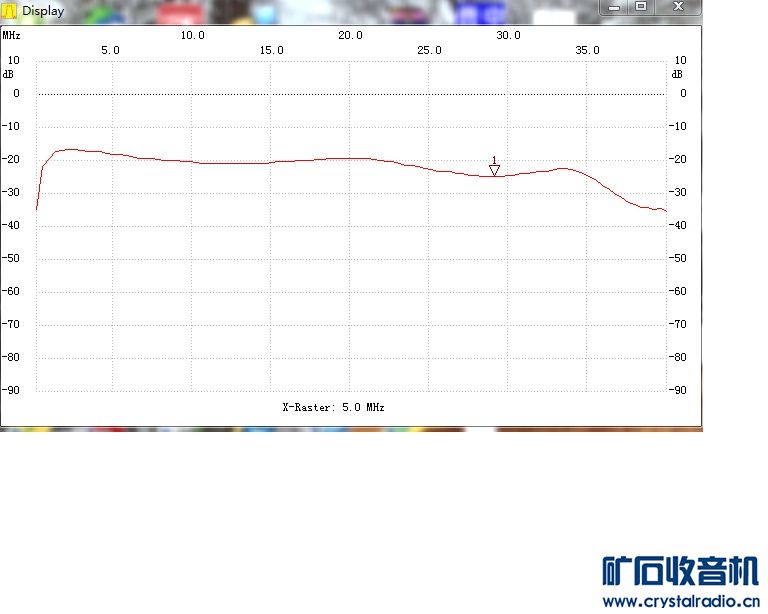

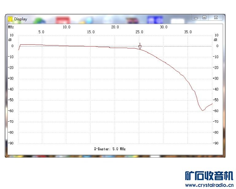

虽然仿真通过,但实际频带还是心中无底,于是又花了大价格拍了一台dds的70MHz扫频仪,今天刚刚收到。
说实际的,几十年的业余电子爱好习惯还是第一次实际使用扫频仪
马上迫不及待的测试。
第一次测试连接时没有考虑到电平大小,直接用扫频仪的out连接到放大器输入,
结果由于扫频仪最大输出0db,放大器的增益大于0db,扫描曲线饱和。
幸亏我网上多拍了一个衰减器,先接衰减-40db后再输入天线段,
结果扫频曲线如下
好像和论坛上结过有出入

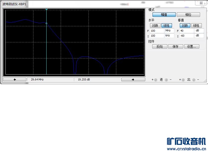

先测试一下前面的椭圆形滤波器频响:
好像带通部分比较平坦,和理论上的起伏好像有点不符。
开始通带和租带部分差距欠大,我调整了2个线圈的紧松,效果好了一点,后来干脆把线圈重新更换,
结果就成现在这个曲线。
不管了,平坦应该是个好现象。
实测曲线
接入放大器部分后的曲线,好像增益不高只有10DB,频响也是平坦的,
就是带阻部分下来后有曲折上翘,并且在50MHz以后上翘高度太高。
这个和multisim仿真结果相差比较大,到频率的转折点还是比较准,约在27MHz。
仿真曲线

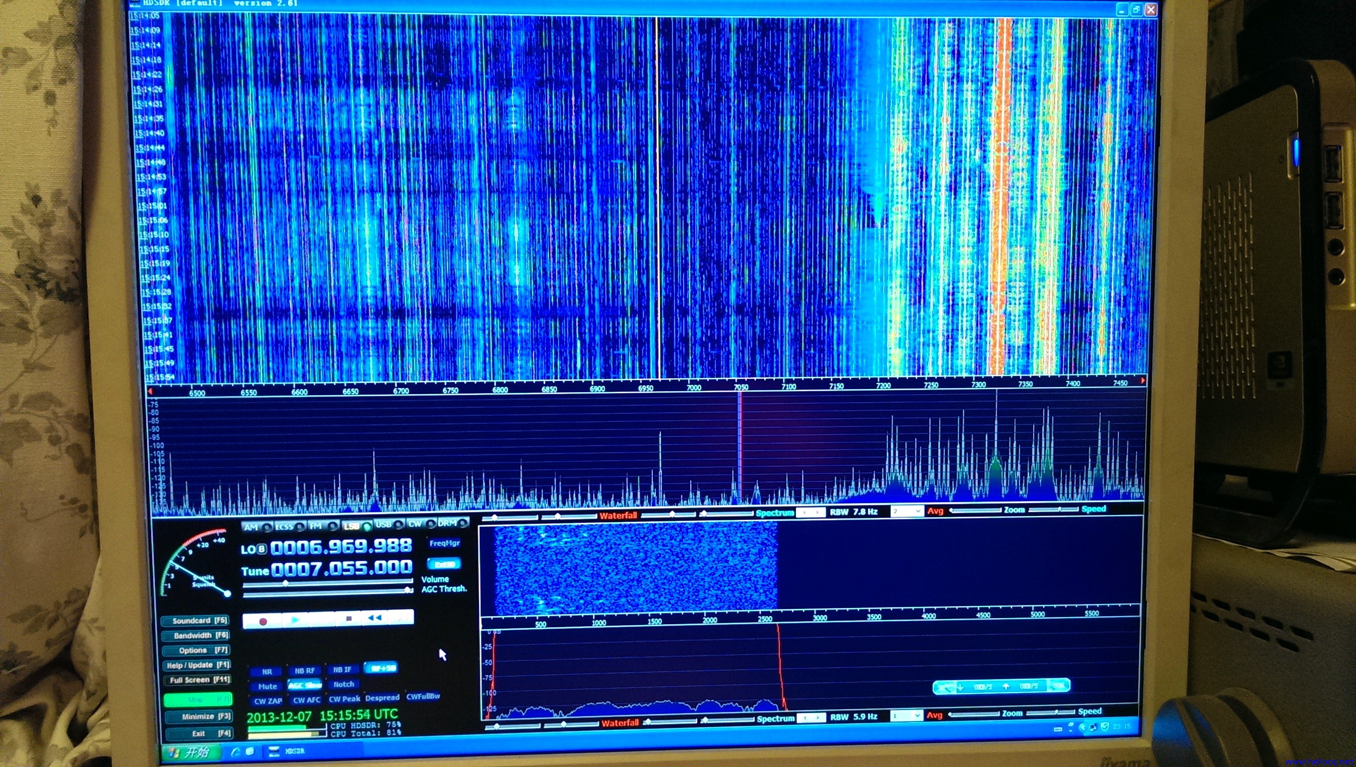

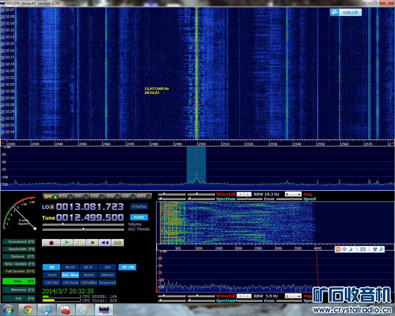

反复调试一番后也改良不多,就急吼吼插入到天线后面,供电还是同轴馈电。
先把前后接收瀑布挂出来,供大家看看。
没有插入放大器前
插入放大器后
从瀑布图上看,信号明显增强。背景上多出很多可视蓝色条纹,就调谐出的12.499MHz电台信号
峰值增加了10DB左右,这个和刚才用扫频仪测试结果相符。
平且在14.27MHz出调谐接收到USB单边带业余台呼叫。
14.27MHz的USB单边带信号

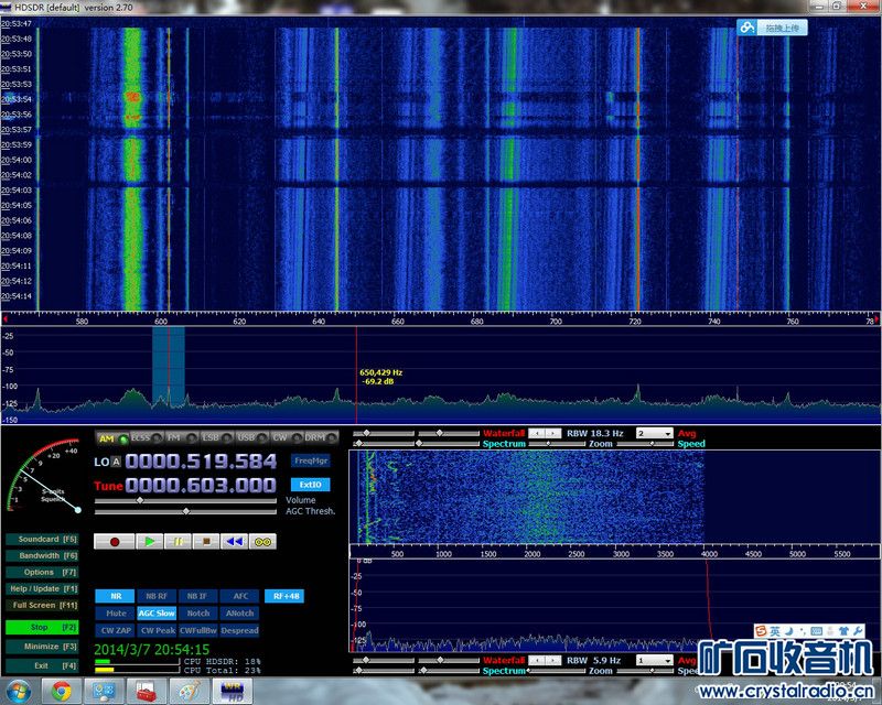

中波信号也有了,在我的地方中波台比较上,收音机接收基本是吱吱啦啦的干扰声
在3.2M的频谱范围内电台信号密布,都比较弱,多数可以听到。
这个从现象上看,放大器应该有效。
但遗憾的是,同样电台收听清晰度效果不如没接放大器,放大器接上虽然信号大增,音量也提高很多,但声音模糊,特别是有很强的低频干扰,好像是交流声,我改了电源供电部分的滤波部分也解决不了。
多次对比接收感觉还是不接放大接收效果好,信号虽然轻微,但清澈透明,听感大大优于放大器的。

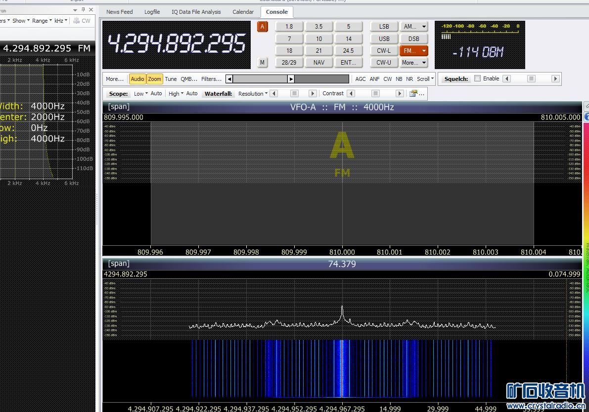

hjhj 发表于 2014-3-6 01:17
这个巳装但硬件未买
这是什么软件
这个巳装但硬件未买
这个软件没见过,貌似不错,我用sdr#和hdsdr。
