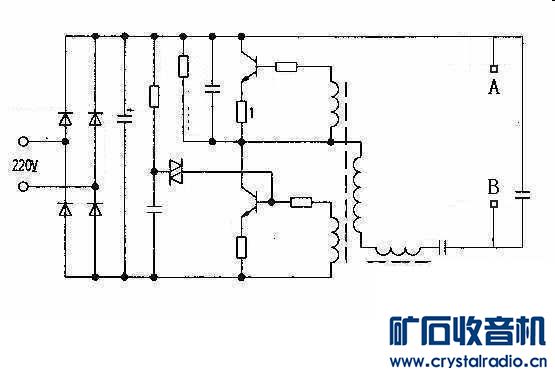

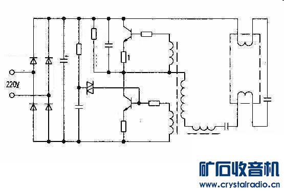

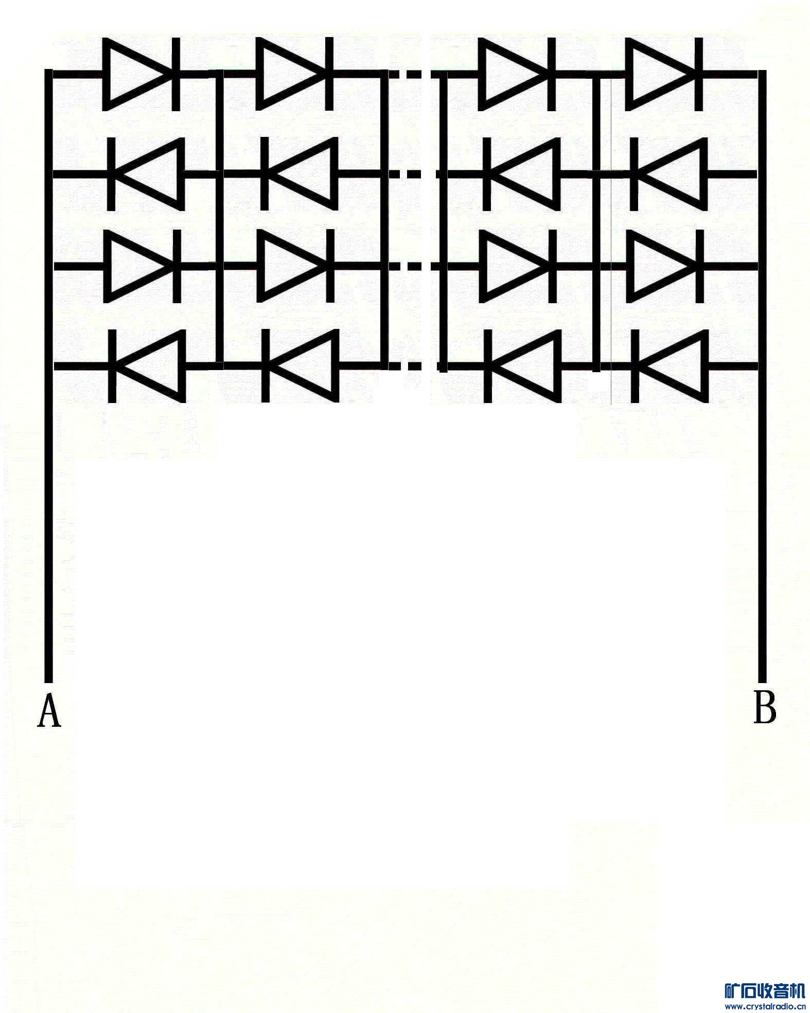

现在市场上出售的led日光灯,几乎都是阻容限流的,用不了多久就问题多多,价格还死贵,节能灯坏了,一般是灯丝断,驱动版完好,可作为led日光灯管驱动,几乎不用任何修改,非常好用
一般电子镇流器电路
改接后
led接线图

发表于 2014-2-9 08:05:37 | 显示全部楼层
可以吗??一般刚通电时易击穿吧!个人意见!
发表于 2014-2-9 11:10:19 | 显示全部楼层
电子整流器带动灯管负载,刚通电时因负载未接通(灯管的水银蒸汽未击穿),会有一个较高的输出电压。在LED负载的情况下,不存在负载未接通的现象,所以不会有高压输出。
这种电子整流器即使有高压输出的机会,但是因功率受到限制,输出较高电压的情况下,其输出电流将比较小,也不会烧毁LED管子。
发表于 2014-2-9 13:21:20 | 显示全部楼层
这样也行,电压高了LED会烧啊
发表于 2014-2-9 14:37:51 | 显示全部楼层
内容这个可行吗?亮度怎么样呢?有人做过吗?能上一张效果图吗?
发表于 2014-2-9 17:38:09 | 显示全部楼层
这个真没试过,能行吗,主要是电压符合要求吗?节能灯的电压高
发表于 2014-2-9 19:08:45 | 显示全部楼层
也有点儿怀疑,看哪位坛友试试,
发表于 2014-2-9 19:41:15 | 显示全部楼层
这么成熟简单地电子镇流器电路改变厂家为何不采用?对于脆弱的LED根本没有任何有效的恒流和过压保护措施,60只LED也不便宜呢,烧坏啦就不划算了,我拆解过某品牌正规3瓦LED射灯,其电源盒只有半个火柴盒般大小,内部构造精密,原理同对讲机充电器大同小异,有8脚的贴片电源芯片,除功率电阻,高压电容,开关变压器等大体积原件外基本都为贴片元件,包括TL431都是贴片封装的的,售价一百六七也较高,那种阻容降压的只能是廉价的小厂劣质货,使用寿命根本无法保证
发表于 2014-2-9 20:20:55 | 显示全部楼层
节能灯的电子镇流器,基本电路有差异不相同,功率有大有小,若要拿来给LED供电,一定要经过计算,不要使LED过流才行!
 楼主| 发表于 2014-2-9 21:16:32 | 显示全部楼层
坛友有疑问是正常的,但光有疑问还不够,不怕人笨,就怕人懒,有疑问,就动手试验一下就明白了,俺用这个电路有差不多一年了,效果还行.
发表于 2014-2-10 05:20:53 | 显示全部楼层
lynx 发表于 2014-2-9 21:16
坛友有疑问是正常的,但光有疑问还不够,不怕人笨,就怕人懒,有疑问,就动手试验一下就明白了,俺用这个电路有差 ...
不要只说不成
还要说一个成的
试验一定比说说好
学习了
发表于 2014-2-10 07:41:21 | 显示全部楼层
发表于 2014-2-10 07:42:34 | 显示全部楼层
LED灯和锂电池一样对电压特别敏感,10万小时的寿命也是在电压不超标的情况下才有保障。用节能灯镇流器改,确实不太让人放心,现在的那些个镇流器质量极差,管子用料省到了极致。
 楼主| 发表于 2014-2-10 16:15:10 | 显示全部楼层
冰岛 发表于 2014-2-10 11:05
给楼主的改装方案作个简单说明:改装后的电子镇流器,实际是半桥逆变器和电拉线圈限流的交流电源;因为半桥 ...
这个驱动方案在实际产品有所改进,因为涉及商业秘密就不贴出来了,与你的上述说明类似,是前些年慈善组织为落后地区提供低照度路灯的产品.在俺的实际试验中,5W节能灯驱动点上述60串4并LED,发热比5W节能灯要低许多,实测每路电流约18-25ma,不同品牌节能灯驱动有所不同,用3W节能灯驱动就电流小许多,为防止led个体差异,采用以下方法实际测试觉得有效.
发表于 2014-2-10 22:00:44 | 显示全部楼层
LED 的驱动若能用镇流器或是手机充电器改制而成,就太好了,谁家没有几个这玩意儿啊!期待成熟有数据说话的好帖。
