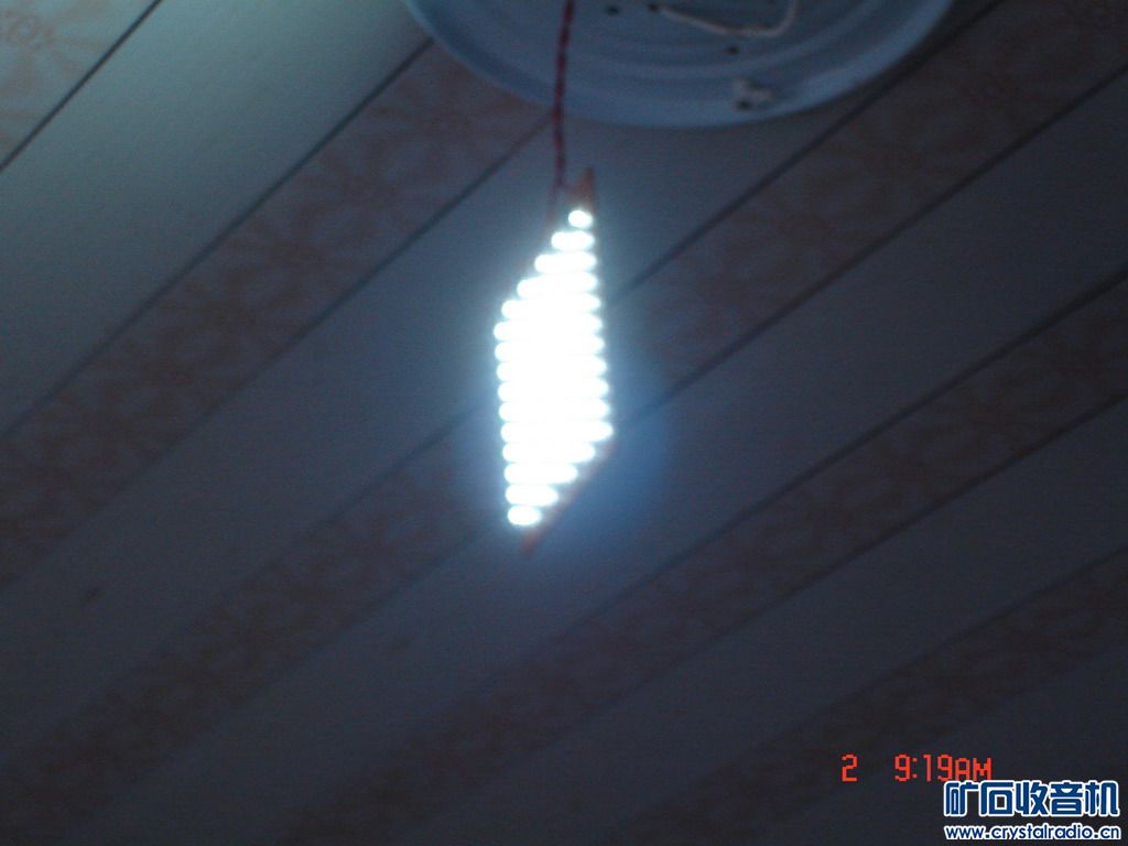

节能灯镇流器,现成的led日光灯管驱动
发表于 2014-2-24 14:00:01 | 显示全部楼层
zyhzyhzyh 发表于 2014-2-21 20:42
用高频电亮LED,工作电流不好测量吧。
频率大概在40KHZ左右的方波,不难测量,只要峰值不超过最大正向电流就可以。测出电压后计算一下。

不试一下,怎么知道不行,现在报废节能灯随手可得,俺没事就拿来玩炸管.

都说没事的,按照16楼方案,非常可靠的点亮的,俺最初试验是用面包板插led的,59串4并,2正2反,大胆试验吧

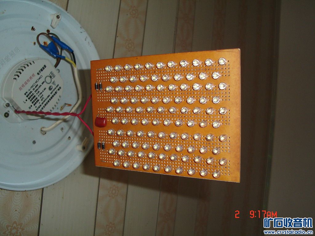

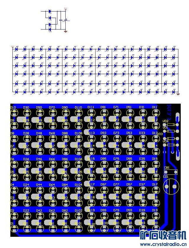

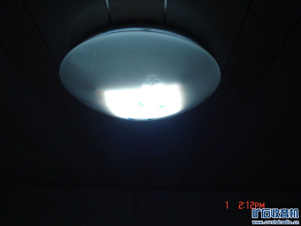

曾经做过几个,电路略有不同,增加了整流滤波电路。
如果镇流器与LED功率不匹配,需要调整电感及小磁环线圈匝数
这是洞洞板做的,21串5并。
这是热转印用的,20串6并。
