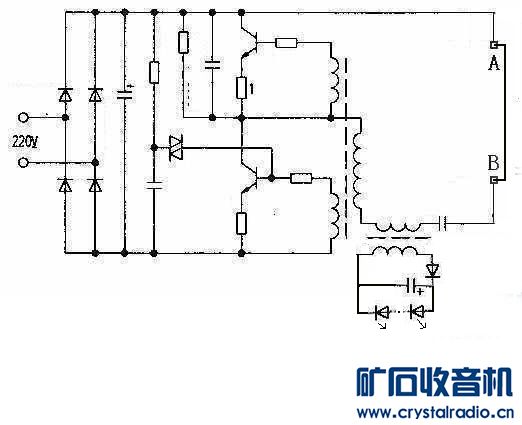

发表于 2014-2-15 15:38:09 | 显示全部楼层
楼主的想法很好,并且有应用,学习了。
自己瞎想能否如下图改造,让灯串的个数少一点,应用到更多的场合?楼主是否有这样的试验?
 楼主| 发表于 2014-2-15 23:19:25 | 显示全部楼层
zyhzyhzyh 发表于 2014-2-15 15:38
楼主的想法很好,并且有应用,学习了。
自己瞎想能否如下图改造,让灯串的个数少一点,应用到更多的场合? ...
俺用节能灯镇流器驱动led,首先主要是俺原来小功率led10分多,扔了可惜,就用来作led灯,但阻容降压太不可靠,就想到了节能灯镇流器的原理,想不到一试就成,使用上性能还挺稳定,那是高电压,小电流的工作状态.再后来就用在帮朋友安装led广告牌上了,不需要降压电阻,效率不错,报废节能灯镇流器随便可得,
至于你所说的电路,一般认为是驱动大功率led,驱动小功率led意义不大,损耗太大.这个电路的实践坛里有坛友实践过,你可搜索一下并试验一下.
驱动大功率led,俺更喜欢用手机充电器改,电流限制在led额定电流的70-80%,发热量大减,光衰少,稳定可靠.这俺会另开一贴描述.
发表于 2014-2-15 23:48:19 | 显示全部楼层
不是不能用 只是保护功能弱
5W电子镇流器能带多少串灯珠
完全可以计算出来,AB两点电压大概60V 电流0.1A
按照你的接法,已经超过5W电子镇流器能提供的最大功率
发光亮度达不到正常亮度

发表于 2014-2-21 14:54:24 | 显示全部楼层
楼主的想法很好,并且有应用,学习了。
这个就是射灯电子变压器,低压测同样不必整流可LED正反并联使用.
