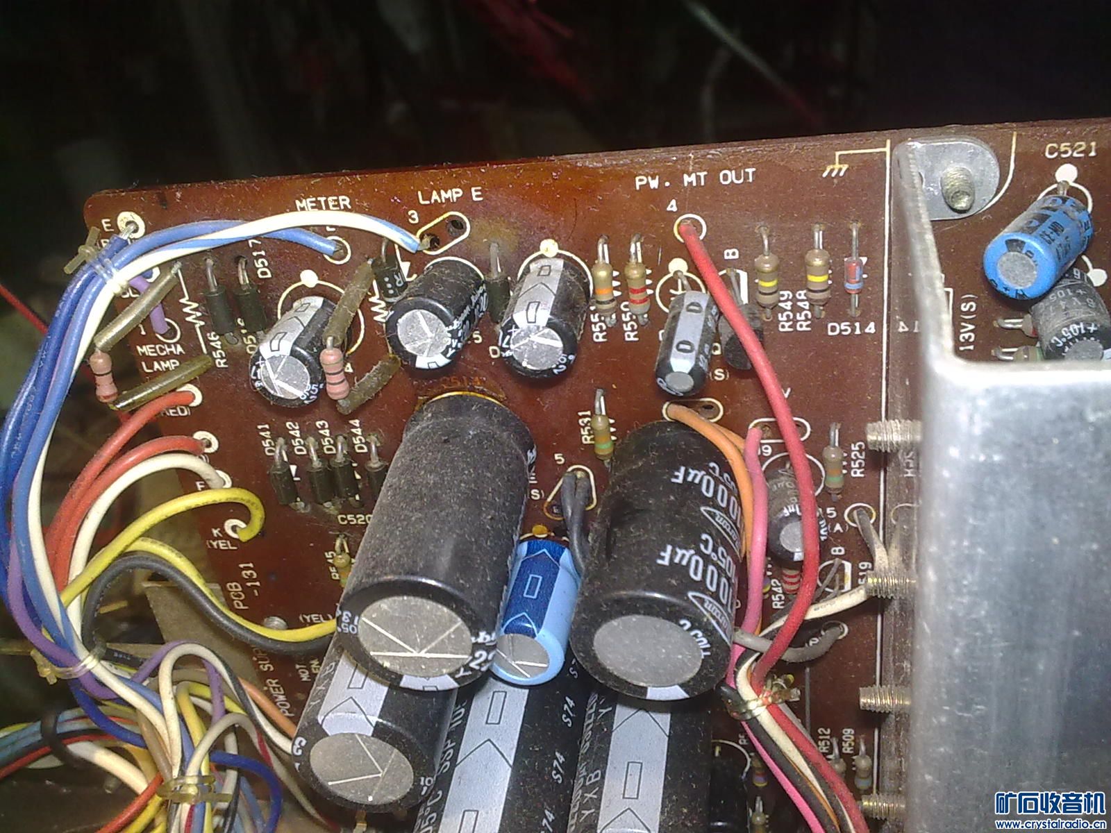

 楼主| 发表于 2014-2-19 11:19:49 | 显示全部楼层
近来卡座走带又不正常,包括快进快退也不行了。
考虑到“回南天”,空气湿度接近饱和,用热风机吹。
不但走带正常了,连“开机即走带”的故障也消失了,原来是受潮引起的誤动作。

同学你好。我想修复卡座线路输出失真的故障。经初步检查有关电路如图。
 楼主| 发表于 2014-3-20 12:19:45 | 显示全部楼层
问自己 发表于 2014-2-16 10:50
好吧,尽量吧每台机器都有它的技术指标。
输入到输出只隔着一只三百多欧姆的电阻,失真源自并联在输出端的三极管基极的方波,方波来自电源板的4号线。请问你熟悉该机的电路吗?能帮我分析故障的原因和解决的方法吗?先谢谢了。

上传图片的方法好像与前不同了,一下还不适应,每次只能传一张。
机器本来是好的,放一段时间,再拿出来用时就出现了上述故障。

TEAC   C-3A,"OUTPUT"线路输出音小且失真,
“TO  DECODER”磁头放大输出端口,信号正常。
检查返回机内信号路径,经“MONITOR"转换开关,到线路板的信号也正常。
板上有关电路如图所示,仅经过一个320欧姆的电阻R127就到输出电位器了,问题出自并联在电位器上(可能用于静音或自动调节音量)的Q104,断开它声音就正常。
测管子正常,测电压好像工作在反偏状态,怎么会对电路产生影响?用示波器,发现其基极加有如图所示方波。
方波来自电源板Q522,但其基极并没有测到幅度较小的方波。
初步检查如上所述,请高手不吝指教。
    看了一下卡坛上的该做的都做了,问题已经非常清楚,Q104基极的方波就是祸根,它工作在开关状态实现静音功能,其基极或高电平(静音时)或低电平(线路输出时)而不是方波信号。1:根据故障出现的叙术处理可对电源板再进行干燥处理(可能不是主要原因),仔细检查电源线路板在曾经受潮开机时,最接近的敷铜线路出现过漏电炭化导电现象(电源板各线路流经电流较信号线路流经电流大易出现此故障),造成交变的50Hz的各种信号的窜入。2:在没有1叙述的情况,可对那根红色线代换一下,用屏蔽线单端接地处理(试一试);看不清楚的照片,红色线远离一下电源变压器试试。3:检查处理掉那个方波(这里没有原理图)自己多摸索吧。
