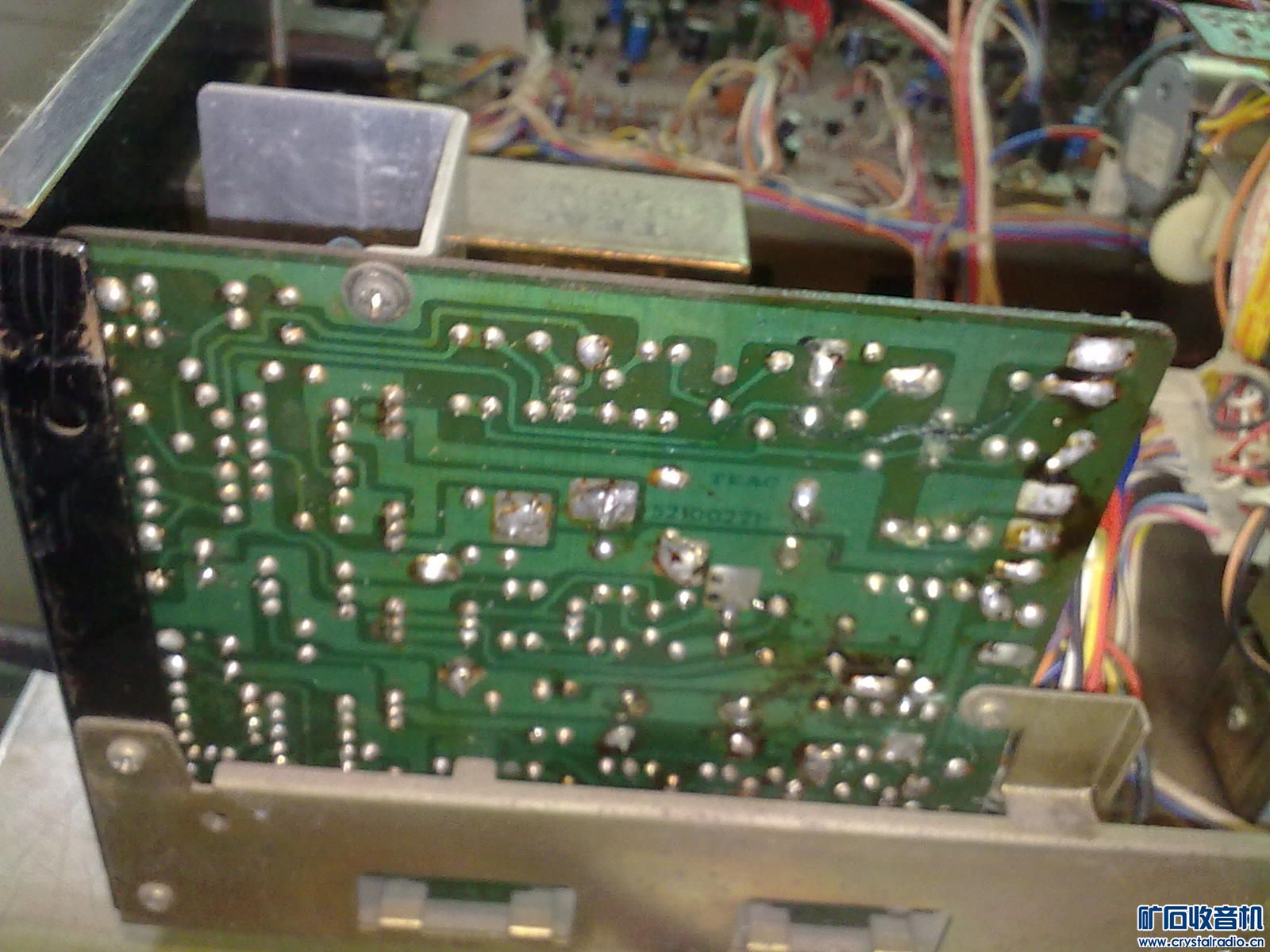

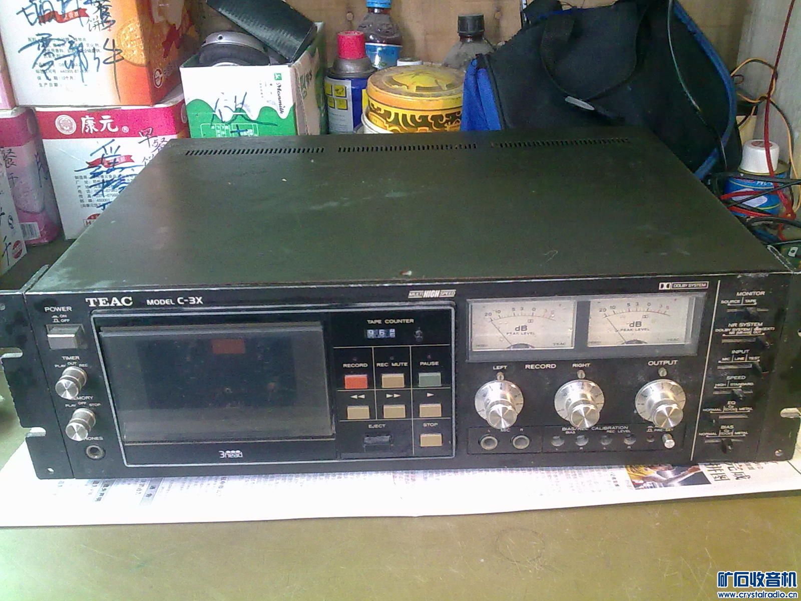

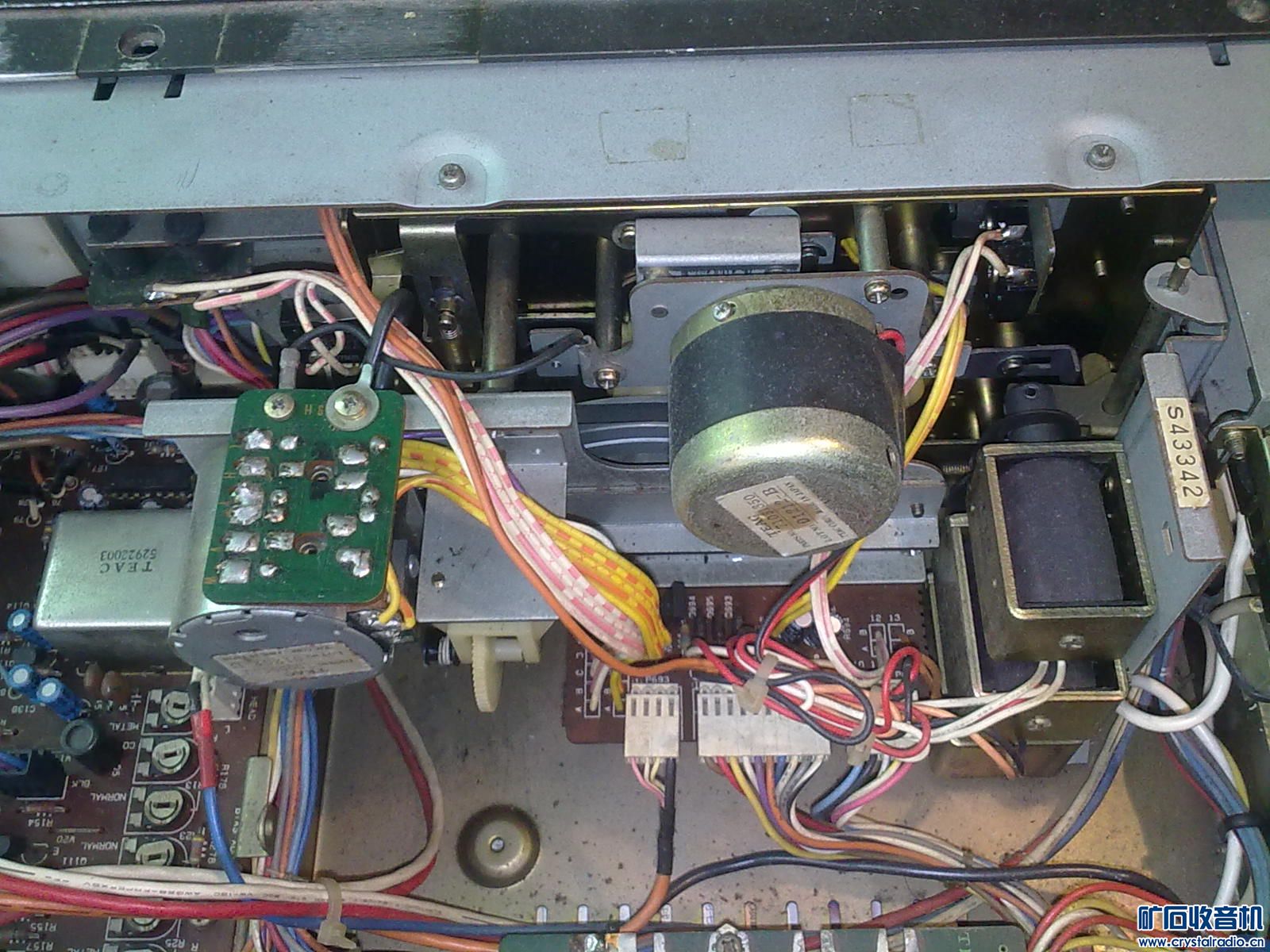

TEAC  C-3A卡座,放一段时间不用就出故障。

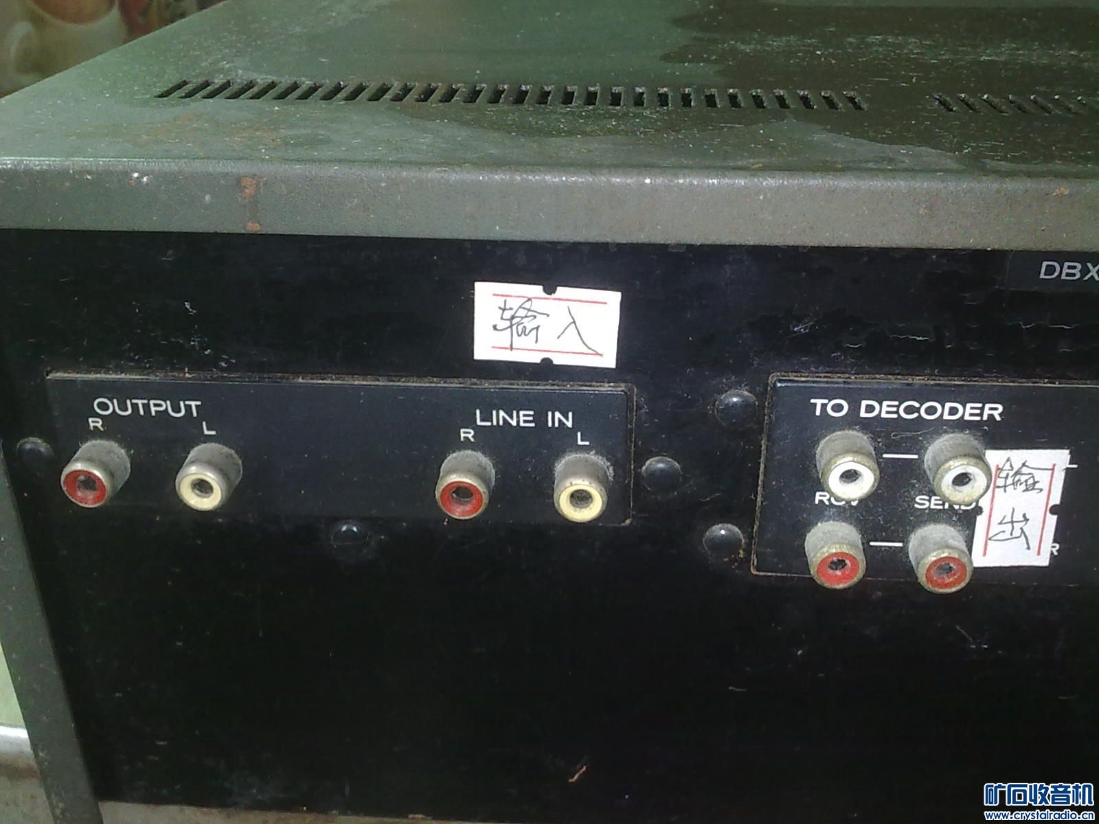

第一个故障是“线路输出左右声道都音小且失真”。拔出背后TO DECODER插孔的短路插头,磁头放大器的输出正常。
检查线路放大电源正常,其他还没找到问题,又出现新故障。

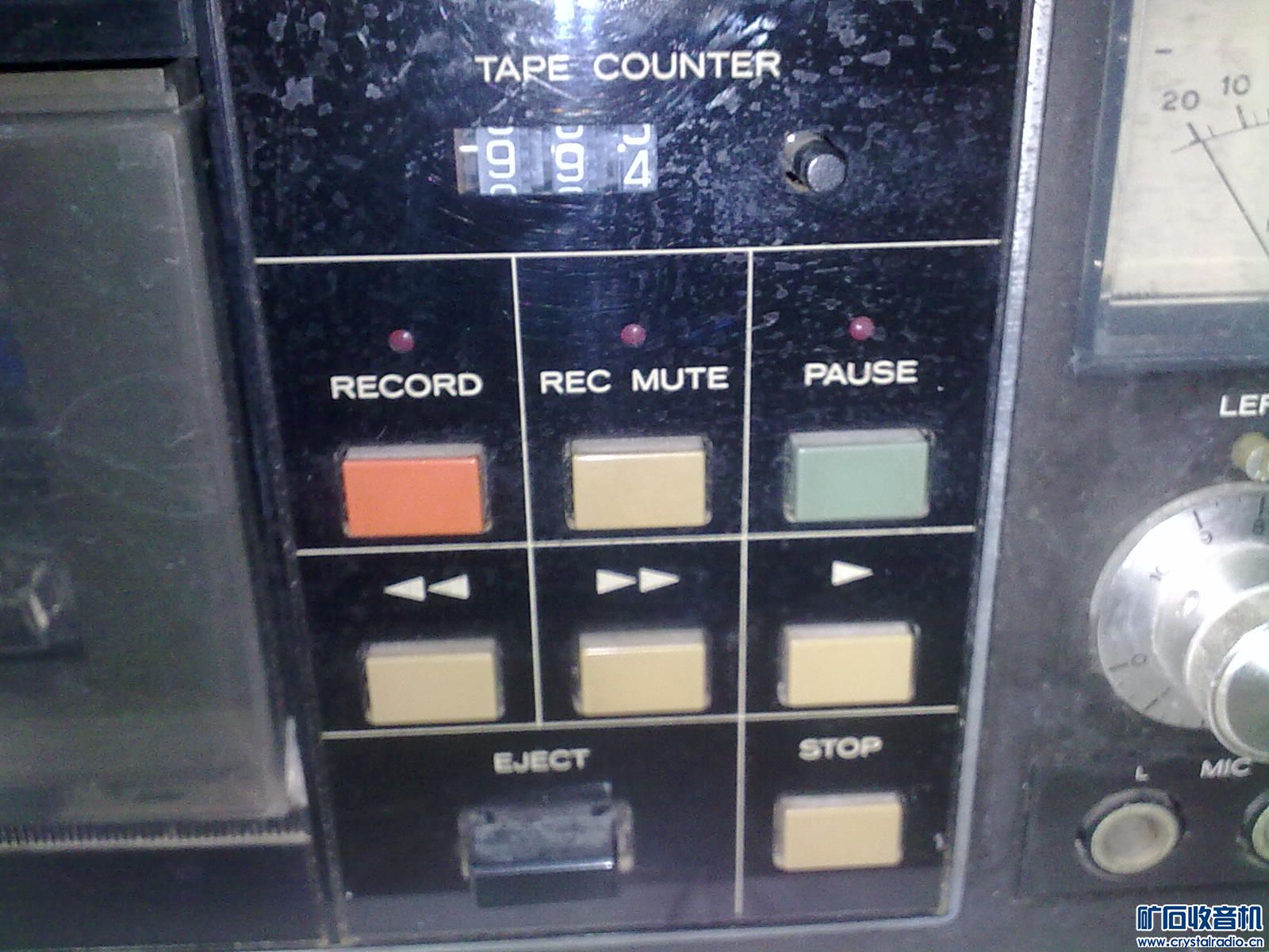

第二个故障是“机芯不能放音”。快进、快退正常。按放音键上方绿色的PAUSE键,磁头板加载正常。按放音键无反应。
请高手指点如何修理。
请看图片。

检查转换开关,和机芯微动开关,时间久不用氧化接触不良,当按下放音键检查放音马达转不,如果转那就传动皮带变形老化,还一个检查压带轮到位了没

这台机是轻触按键,不是按键的问题,当然也不是皮带的问题。
我怀疑可能是微处理控制电路的问题 ,没有检修经验,不敢轻举妄动,所以求教。

第二个故障是“机芯不能放音”。快进、快退正常。按放音键上方绿色的PAUSE键,磁头板加载正常。按放音键无反应 说明微处理控制电路正常,你查下功能转换开关有可能氧化接触不好

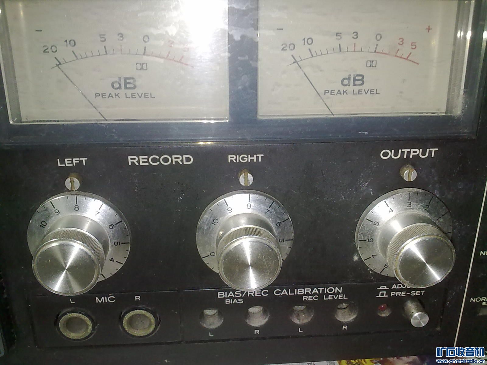

发表于 2014-2-7 18:07:23 | 显示全部楼层
检查测量OUTPUT旋钮和它下面按键开关。
发表于 2014-2-7 18:32:04 | 显示全部楼层
和连接解码器的短接线无关,TO DECODER--至解码器  楼主的卡座带有NR SYSTEM降噪,所以设计了连接DECODER的端口。对于家庭使用如果没有DECODER,就不需要连接这个端口。直接连接OUTPUT到功放。
发表于 2014-2-7 18:39:00 | 显示全部楼层
所以,第一故障的关键检查OUTPUT下面的那个按键开关与OUTPUT电位器。
请高手指点如何修理。
  楼主检查机芯逻辑控制IC 的复位电路或进行人为复位,因不知道该机用的什么逻辑控制IC ,自己查IC的哪个引脚是复位脚。你对故障的叙述并不详细,按放音键上方绿色的PAUSE键,磁头板加载正常,压带轮到位了吗?你没有叙述(当然,我不知道这个机芯在暂停时是:卷带轮停转与压带轮暂离主导轴的方式,还是逻辑控制主电机停转的方式)说明逻辑控制IC 没有损坏,但有虚接的可能。还有检查一下PLAY(放音)按键的轻触开关是否氧化,按动时给不了电平信号。记得找到逻辑控制IC 的工作原理或各引脚的功能很关键,有它就很快找到故障原因。
首先谢谢你的热心关注。已经检查过没有问题。

和连接解码器的短接线无关,TO DECODER--至解码器  楼主的卡座带有NR SYSTEM降噪,所以设计了连接DECODER的 ...
那个短路端子是把磁头放大后的信号回输,经线路放大后再输出。
因线路放大有故障,临时去除短路端子,直接输出磁头放大器的信号给后级使用。

第二个故障是“机芯不能放音”。快进、快退正常。按放音键上方绿色的PAUSE键,磁头板加载正常。按放音键无反 ...
这个机芯是双电机,双磁铁。现在是走带的那只电机不转。
我怀疑机芯控制IC工作不正常,但查不到相关资料,所以不敢轻举妄动,特此向有经验的朋友求教。
