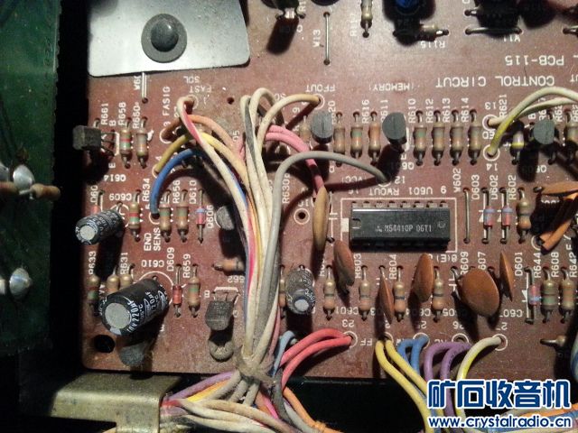

 楼主| 发表于 2014-2-9 01:33:56 | 显示全部楼层
问自己 发表于 2014-2-9 00:10
12针的连线中有一线连接在放音/录音放大板的公共点的,就是键矩阵的公共点,用它分别对另外的11根线测量 ...
七个按键要八条线,三个LED四根线,共十二根。
一根根量了一遍,放音键按下去时没有和别的脚通的。黄色静音键接触电阻比较大,其余正常。
要打开封口才能看到触点,能不能修好还两讲,明天再说吧。
 楼主| 发表于 2014-2-9 01:44:20 | 显示全部楼层
问自己 发表于 2014-2-8 23:57
在放音/录音放大板找到U601 1脚连接的R601/33Ω和C601/0.01üf的元件检查,R601阻值是否增大、开路、虚 ...
这两个原件是复位件吗?
就算修好放音键就能正常放音。
为什么通电就自动放音?
为什么暂停键按一次加载(电机转磁带不走,处于暂停状态),再按不能改变状态(无效),要按停止键才能停。
看来U601工作状态还有问题。
明天有空再搞。
谢谢你的热心帮助。

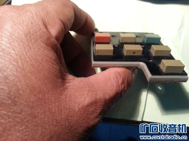

 楼主| 发表于 2014-2-9 09:02:29 | 显示全部楼层

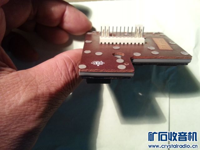

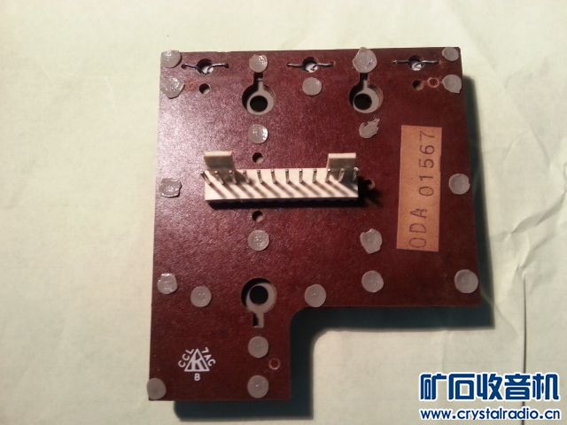

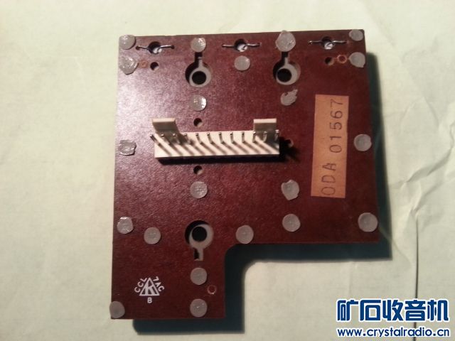

请看照片,这组按键拆了还能装起来吗?
发表于 2014-2-9 12:42:07 | 显示全部楼层
szlz61 发表于 2014-2-9 01:26
你真不简单,查的这么详细,这样我就有信心了。
有信心就好,相互学习,

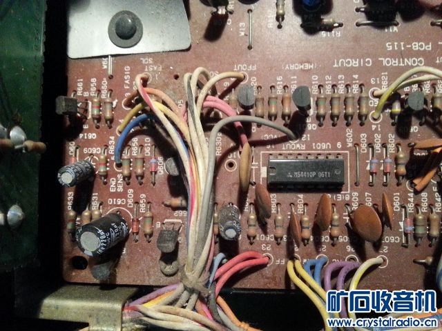

看叙述似放音键无接触,但不可拆的,先不要盲目去拆解它。找到键矩阵公共线与放音键线在放音/录音放大板的焊接点,用短接法短接这两个点,看是否加载。这两点应在放音/录音放大板U601的附近21点(淡蓝色)与23点(红色双线)【请确认无误方可操作,否则后果自负】。不知检查了R601与C601否,R601阻值33Ω,阻值小可以在线用精度高的数字表测量,并仔细检查有无虚接;C601必须拆下用电容档或电容表测量,容量0.01uF,检查完毕焊接必须牢固。
不会在图片上做标记,自己看/找。
不会在图片上做标记,自己看/找。
发表于 2014-2-9 14:05:22 | 显示全部楼层
szlz61 发表于 2014-2-9 01:44
这两个原件是复位件吗?
就算修好放音键就能正常放音。
为什么通电就自动放音?
那两个元件不是复位用元件,是U601  1脚放音输入元件。
机子故障不就是放音不加载吗?
排除了放音不加载的故障,通电还能不操作自动放音吗?
暂停问题同上。
从故障现象就是U601的工作状态不正常,原因是外围故障造成的U601不按程序工作了,还暂不能判断U601损坏。
继续努力,待排除了故障,会是什么感觉?自己很清楚。
不用客气 也是在学习之中
发表于 2014-2-9 14:28:50 | 显示全部楼层
szlz61 发表于 2014-2-9 09:02
请看照片,这组按键拆了还能装起来吗?
不要着急,也不要先拆它去检查,万用表就是它的克星。只是要查到12针每一针对应的工作点并做好记录,就可以用代替法检查故障部位,逐一排除。如果最终检查它坏了,装不起来也得拆它;何况它还有修复后装配起来的可能。
 楼主| 发表于 2014-2-9 23:22:54 | 显示全部楼层
问自己 发表于 2014-2-9 13:31
看叙述似放音键无接触,但不可拆的,先不要盲目去拆解它。找到键矩阵公共线与放音键线在放音/录音放大板 ...
经详细检查,你标注的是对的,21-23就是放音键接点。短路,有时能正常放音,有时加载但不走带,过一会自动停止。
此时要先按暂停键使磁头加载,再短路放音键,才能放音。
放音时按暂停键,可以暂停,但再按不能恢复放音,必须按停止,再重复放音。
还有通电就放音,是否故障?
请给进一步检修指导。
 楼主| 发表于 2014-2-9 23:24:56 | 显示全部楼层
机子故障不就是放音不加载吗?
排除了放音不加 ...
经检查R601和C601正常。
 楼主| 发表于 2014-2-9 23:29:51 | 显示全部楼层
问自己 发表于 2014-2-9 14:28
不要着急,也不要先拆它去检查,万用表就是它的克星。只是要查到12针每一针对应的工作点并做好记录,就可 ...
是撬开看能不能换按键呢?还是保持原键盘,把放音键另接出来?或者把不常用的静音键改接引线当放音键用?
请给建议。
 楼主| 发表于 2014-2-10 11:18:30 | 显示全部楼层
经外接放音按键试验,已经可以使用。
暂停后不是再按暂停键,而是按放音键取消暂停。
录音是先按住录音键再按放音键开始录音。
静音后不是再按静音键,而是按放音键取消静音。
除开机即放音外,没有明显异常。这例故障先就这样吧。

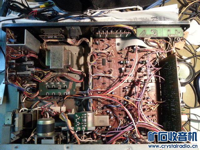

旧的还没好,新的又来了:放音走带快。是不是调走带电机附近那块板上的半可变?

发表于 2014-2-10 20:23:55 | 显示全部楼层
szlz61 发表于 2014-2-9 23:29
是撬开看能不能换按键呢?还是保持原键盘,把放音键另接出来?或者把不常用的静音键改接引线当放音键用? ...
必须保持原键盘,但也必须把它修好或更换(可能很难购到,淘宝也难);如果动手能力强就修复它,它和遥控器形式一样(图片观察),导电橡胶的处理应该会吧?只是打开修复后恢复不了原样,可以想办法。动手能力不强,就把它寄来帮修,修复寄回。

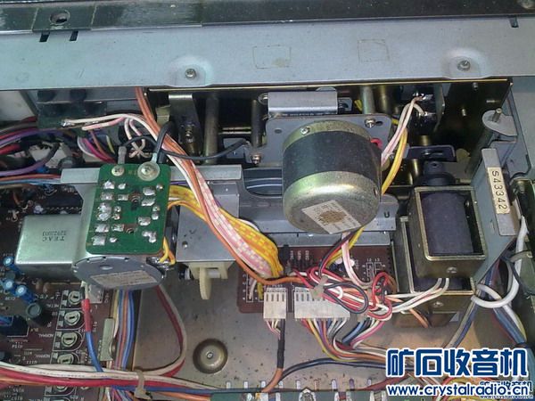

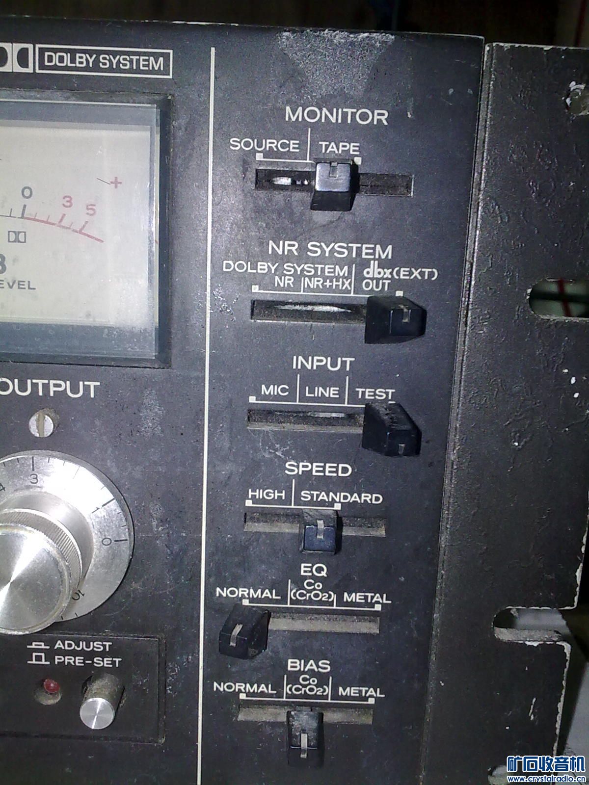

发表于 2014-2-10 20:46:46 | 显示全部楼层
szlz61 发表于 2014-2-10 11:18
经外接放音按键试验,已经可以使用。
录音是先按住录音 ...
完全修复键盘后再调带速,不可盲目。只知道调速微调在马达板(MOTOR PCB)上,两个一个是高速,一个是常速。图片上不确定,能确定就知道微调电阻哪个是高速、低速。图片如是马达板,靠电机轴端的那个是低速。常速调整时速度开关(SPEED)须拨在STANDAPO位置(看图)。
