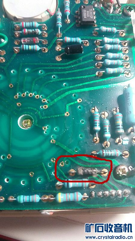

发表于 2018-6-27 19:03:14 | 显示全部楼层
谢谢帮忙看看
发表于 2018-6-29 19:25:43 | 显示全部楼层
应该说一下是什么板子,哪个挡位等等。
发表于 2018-6-29 19:27:05 | 显示全部楼层
应该说一下是什么表的板子,哪个挡位等说明。
