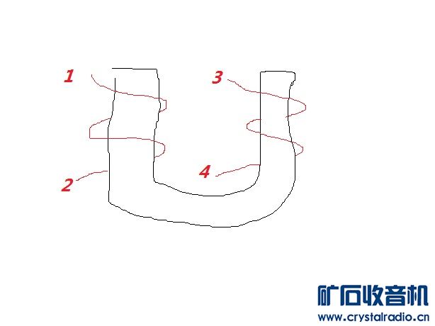

发表于 2014-2-9 19:56:30 | 显示全部楼层
ynkmljx 发表于 2014-2-9 17:00
给电容充电的是1只4007,续流二极管用了2只4007并联!手上没有5408,那个更好!
以前充的时候火光四射,我现在看到你这我就不怕接二极管爆炸了
还有一个笨问题:U型铁线圈的连接方式:1.3一组和2.4一组相连  还是1.3一组和2.4一组相连?
