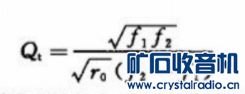

发表于 2021-5-3 17:41:20 | 显示全部楼层
szlz61 发表于 2014-1-29 10:43
(4)等效容积Vep
扬声器的等效容积,是指在这个容积中,空气的声顺和扬声器的声顺相等。
Vep=34909×a ...
(5)总品质因数Qts
Qts是表征扬声器振动系统和阻尼成反比情况的一个重要参数。测试电路仍如图二,在测得Fo的电压时,计算V1=V2=√Vmin×Vmax。调整信号发生器的输出频率,使用数字表测出对应频率点的准确电压值,绘成图五。从中找到对应V1、V2的频率F1、F2。
Qts=√(Vmin/Vmax)×【F0/(F2-F1)】
本例V1=V2=√1×4.16=2.04,对应F2=47,F1=16.
Qls=√(1.0/4.16)×【32/47-16】=0.50。
楼主,这个贴子很强大,让我学到了很多的东西。我从头到尾看了几遍,也准备将我的音箱重新拆喇叭出来计算下,看看箱体是否合适。
但看到这一条总品质因数QTS的公式有点糊涂了,又百度了一回,看到国标的计算公式有一点出入:
看了后,有点明白你这个公式的意义。但国标的公式有点差异,我用国标公式计算如下:
QTS=√(F1*F2)/(√r0*(F2-F1))
=√(16*47)/(√(4.16/1)*(47-16)
=√752/(√4.16*31)
=27.42/(2.04*31)
=27.42/63.24
=0.43
4.音箱容积Vb的计算
Vbj(音箱净容积)=Vep/α
从图六查得,当Qts=0.43时,α=1.3左右,
因此,本例Vbj=Vep/α=71/1.3=54.6L
比你原计算值的71L小,从你12楼人工调整时,装了22KG沙进去比较合适,也是缩小的体积,71-54.6=16.4升,与实际调整的数据相差不大,
可见用国标公式计算更接近实际。
我是新手,不知上述计算过程和公式是否合适?
正准备拆箱出来测量调整,就按你的这一套方法重新弄过,看看原来的箱子设计是否合理。
