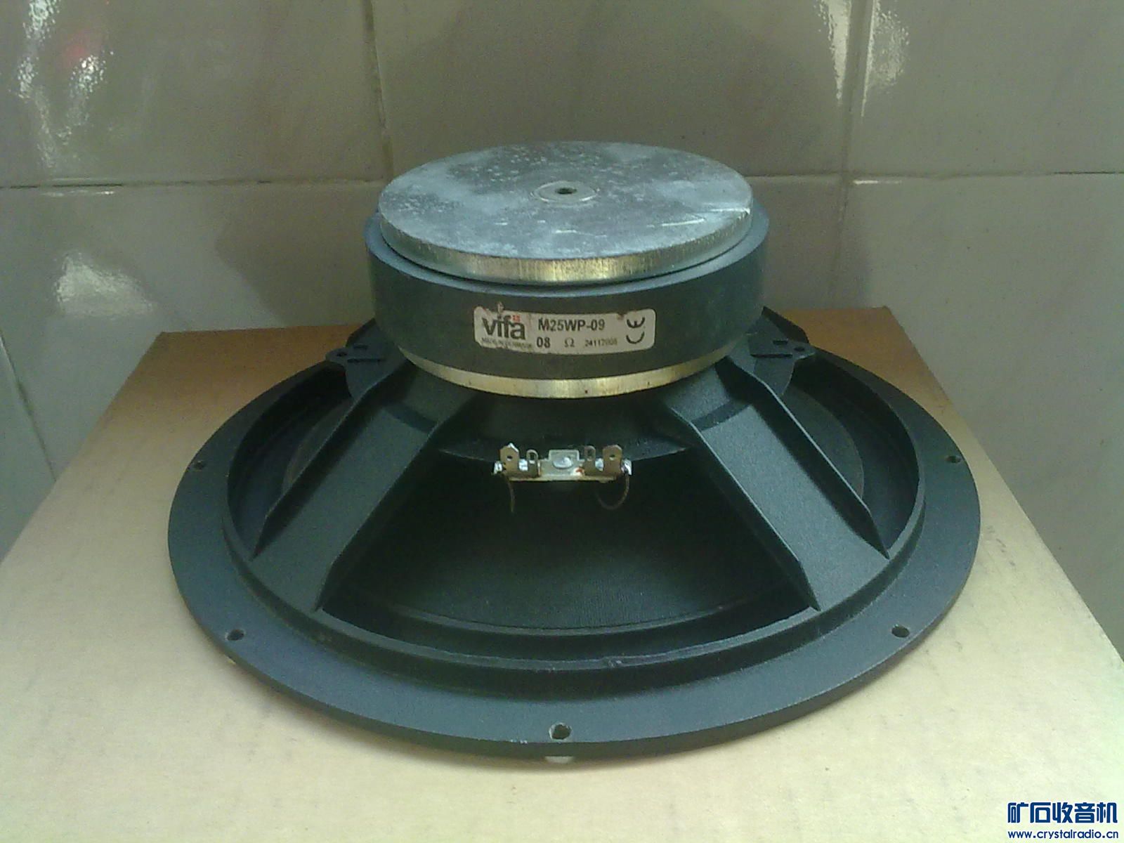

本例选用丹麦原装Wifa(威发)10英寸涂覆纸盆扬声器,型号为M25WP-09,外型见图一中照片(1-4)。销售商没有资料提供,网上找到图一(5),外观相似,经测量发现有些参数相去甚远,还得自己测量,才能据以设计音箱。

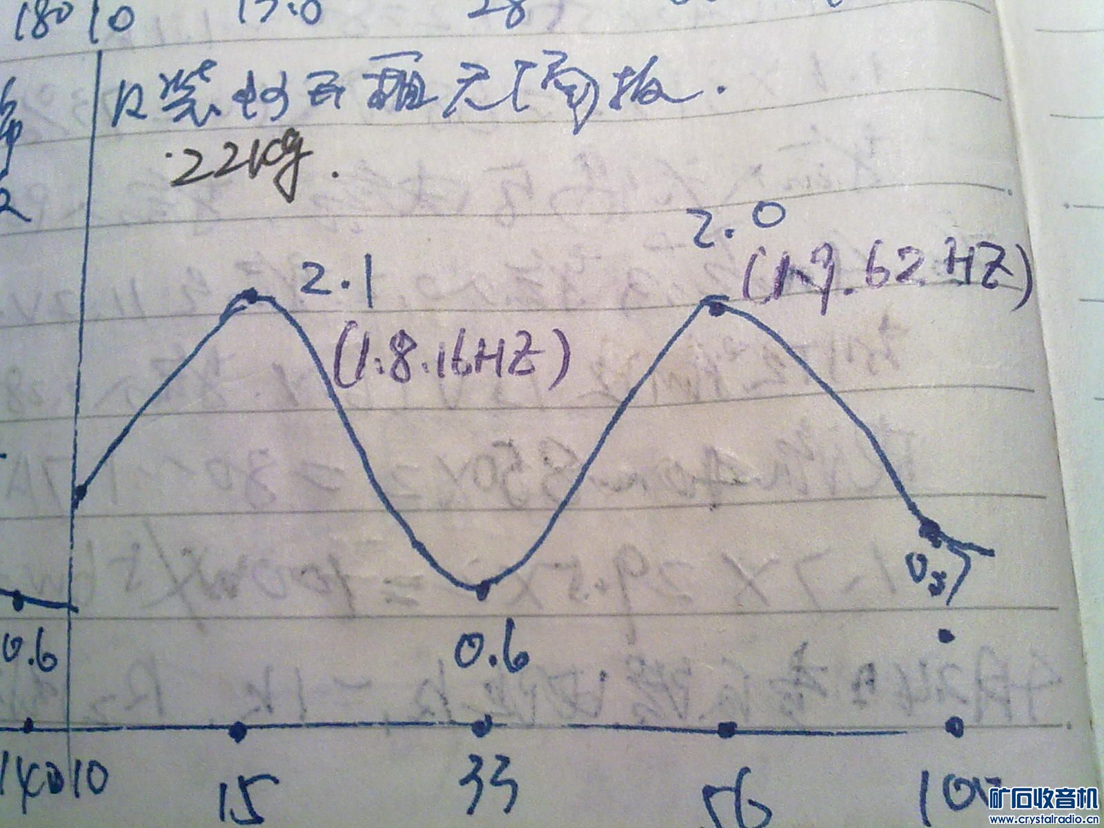

Qts是表征扬声器振动系统和阻尼成反比情况的一个重要参数。测试电路仍如图二,在测得Fo的电压时,计算V1=V2=√Vmin×Vmax。调整信号发生器的输出频率,使用数字表测出对应频率点的准确电压值,绘成图五。从中找到对应V1、V2的频率F1、F2。
Qts=√(Vmin/Vmax)×【F0/(F2-F1)】
本例V1=V2=√1×4.16=2.04,对应F2=47,F1=16.
Qls=√(1.0/4.16)×【32/47-16】=0.50。

电路连接仍如图二。测量扬声器装音箱后的曲线,在F2=56和F1=17.5处呈现两个峰值。如图十(1)。F2是扬声器的谐振峰;F1是倒相管的谐振峰。通过调整倒相管长度(或截面积),使两个峰一样高时,音箱的低频响应最好。
当倒相管的峰值比较高时,需要加长倒相管或减小倒相孔面积;当扬声器的峰值比较高时,可以去短倒相管,从而使双峰等高。
此处把倒相管锯短10mm,双峰误差从20%缩小到8%,同时F2和F1分别提高到58和18,见图十(2)。
音箱参数调谐灵敏,一方面说明设计比较成功,另一方面说明参数已经接近最佳值,可调节的余地比较小。
我测过几台进口音箱,都是扬声器的峰值稍高。倒相管一旦去短,再想加长就难了。所以在后面的调整未完成前,如果不是高出很多,可以留到其他项目调试好以后酌情再做处理。

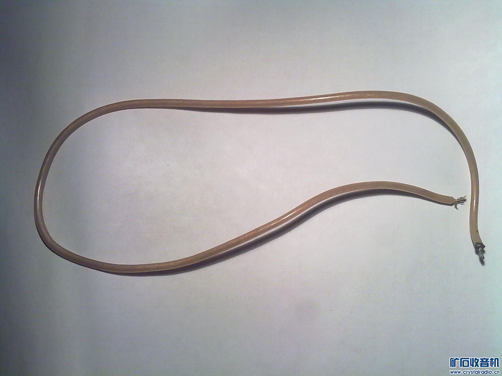

  我开始使用的线材如图十一(1)(2)所示,是烧友从进口音响换下来的。线芯较粗,根数不多,材质很硬,颜色发黄,表明铜材的纯度不高。
  第一次更换的是烧友从欧洲进口音箱换下来的,是很软的多股无氧纯铜线(用到功放里去了,所以不能提供照片)。能感到声音有变化,低音下潜加深,但量感没有明显增加。
  第二次更换的线材如图十一(3)(4)(5)所示,是我从音响商行每米一百元买来的,据说是国外的网络用线。每条线里有10根多芯软铜线,每根线里又分为四组,每组里有10根细铜丝。我把两条线编织在一起,这样每条喇叭线就由20×4×10=800根细铜丝组成。
  这次换线,不但感到低音下潜的很深,量感也比以前有明显增加,而且富有弹性。是我所有更换线材取得效果最明显的一次。当然事物没有十全十美,这条线的析象力稍差一些,这也是倒相箱天生不如封闭箱的地方。总之是得到了符合我喜欢的音色。
