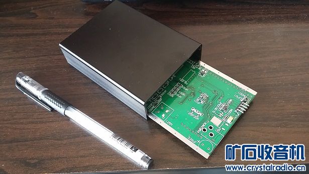

 楼主| 发表于 2014-3-7 12:15:35 | 显示全部楼层
66718 发表于 2014-3-6 15:37
这几天比较忙,一直没时间继续搞,今天有点空闲,把DDS模块装上了,输出放大衰减,还没顾得搞,检波电路也还 ...
呵呵,比我的好.我的还是裸体的呢 .这个继电器网上很多卖的,我买的也不一定是便宜的.我买的X 宝是:item.taobao.com/item.htm?id=6308858350
另外这个A07好像也有很多卖的吧?A08我估计用没问题.如果你买不到我这里还剩一片给你,再送一片刚做好的PCB(第一次打样有点小问题但使用没问题).
第一次打样的PCB,如图:
由于自己做PCB了,所以DDS不用原模块了,直接改用IC了.
我装了两台样机(一个AD9850,一个AD9851),送66718一片现在还剩7片 ,送给此帖之前回帖要装机且又有元件的坛友.懒得购元件的坛友再等等吧.

 楼主| 发表于 2014-3-7 12:23:35 | 显示全部楼层
北方哥 发表于 2014-3-7 12:08
你好,看到你的回复,谢谢回复。我在本地找到一种12C5A60S2的最小系统的板,3.00元,TB上的运费伤不起呀, ...
不用去买小系统,送你一块PCB,祝你DIY成功.
现在还剩6块了,大家报名.不过邮费可得你们出哦
