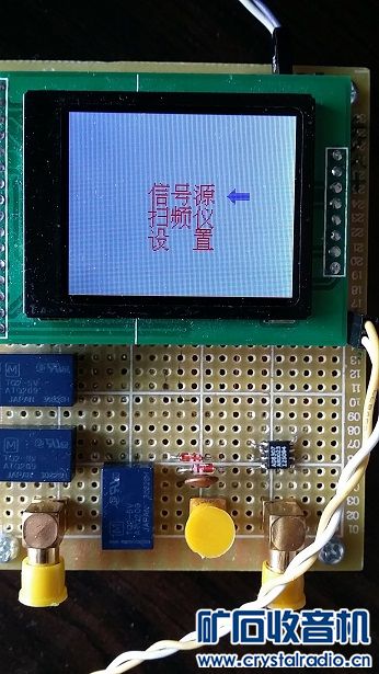

 楼主| 发表于 2014-2-26 12:59:02 | 显示全部楼层
66718 发表于 2014-2-26 08:16
谢谢你的回复,我再试一下。
3.6K的电阻我用的是3K+620欧的电阻,500欧我用的是510欧的电阻,是有偏差。 ...
呵呵这个按键的读取范围考虑的不够全面,没考虑到大家制作时的容差.现在将改动后的程序放上,你试试.

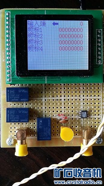

你说的这个问题其实还有一个较重要的方面就是A/D转换的参考电压,这个扫频仪的参考电压是直接取自电源电压,所以大家用的稳压块不同,电压还是有区别的.这个也会影响到键盘的读取.这次在程序中增加了设置功能,大家可以将自己的电压值输入.当然每个人用的万用表精度不同,也不可能保证很精确(我是用的830B ).
另外增加了扫频时可选择输入端.
程序:
spy03.rar (22.07 KB, 下载次数: 696)

你用的是老的程序还是新的程序?我的电阻用我的830老表测是3.54K,1.79K,500.用新买的UT61E测3.531K,1.793K,499.3.键盘不按时AD线上的电压830测3.35V  UT61E测 3.291V .另新程序范围增加到20%了.
