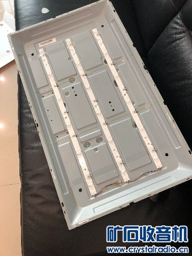

发表于 2020-9-8 23:29:12 来自手机 | 显示全部楼层
我前几天利用cv-900d的耐压测试功能,准确找到一台黑屏故障的液晶电视是背光灯条开路引起,顺利修复。
 楼主| 发表于 2020-9-10 13:38:56 | 显示全部楼层
如果使用普通的数字表,估计修好它有点难度了,所以说:合适的表修理合适的故障还是比较合适的!
