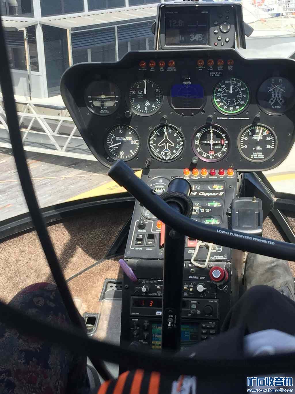

在几乎数字表一统天下的今天,我现在也确有一个很大的疑惑:在电视电影里面出现的飞机驾驶窗里面几乎所有的仪表,全都是指针表,看不到一个数字表,不知道是何道理?

楼主你奥特了!现在我国飞机飞控数字化水平仅次于美国俄罗斯,过几年绝对超俄罗斯!现在咱国家军用教练机都全数字化了,看不到一个机械仪表,全是自主大型多功能液晶屏,你估计不关心军事,网上一搜大堆国产座舱图,

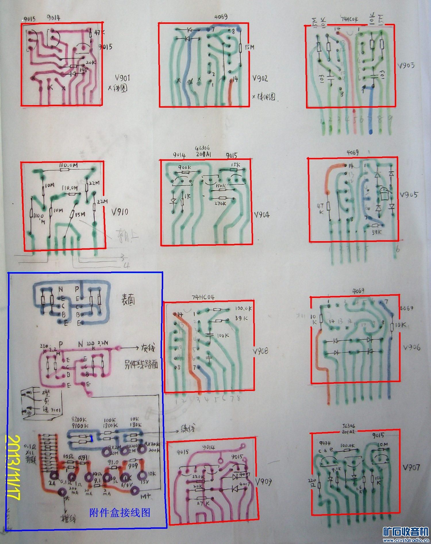

这表里面还有一些好多脚的“集成电路”,我把一台的全部“集成电路”割开来,看了并测绘了里面的电路,基本上都是几个三极管加一些阻容元件,设计者这样搞的目的无非是两个,一是为了简化电路;二是为了知识产权保密。这样也给使用者带来了神秘感,当然也给爱好者增加了修理的难度。应该说,设计者在当时的环境和条件下,思路还是清晰的,并有一定的实践的经验,至少也是一个仪表的“玩家”。严格地说,这系列表(应该是 不断改进的三种表,)没有推广出去,无非就是两个原因,一是,当时数字表已经慢慢普及了,生不逢时;二是价位太高,当时的三四百元什么概念!?目前看来,这表还有两个功能,收藏功能和使用功能,主要是替代摇表测量绝缘电阻,零件耐压等。
