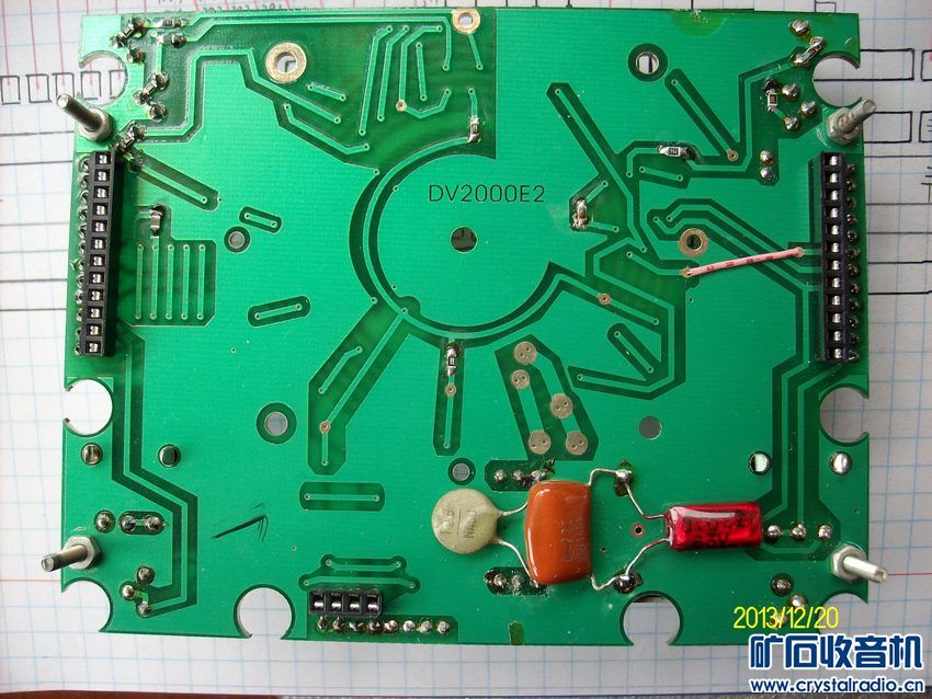

十多年之前,DZB不断介绍推荐超级指针万用表,该表后来又不断进行改进,先是900D、后来是M2000、再后来是M2000A,另外还有专门测量高阻的绝缘表。那时候这表要四五百元,心想带运放功能的表,精度一般不会好到什么地方去,也就没有心思去占有。时光流逝,前几年听说,这个公司已经不生产这些表了,这就是说,这些表都变成了绝版了,想买到新表的可能性几乎为零了,近期在各个坛上守株待兔,终于等到了900D 表和M2000表。目前还没机会得到一块M2000A表,等以后有机会在测评了。(为了描述方便,把900D为前表、M2000表为后表-------下同)。收来的几个都是有点问题的表,经过一番捣鼓、测绘电路、修理、调整,最后都圆满地解决了问题。恢复如初。各项功能使用正常。

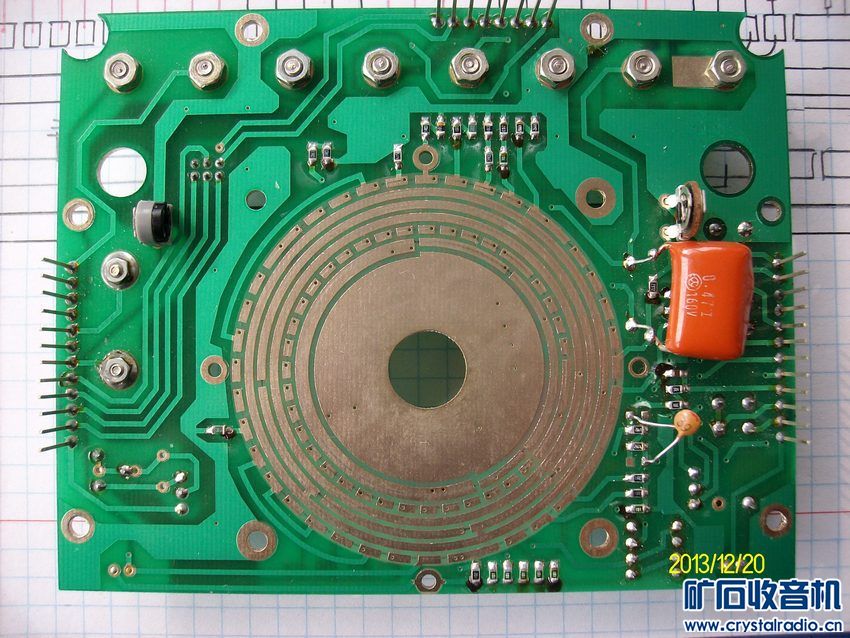

*   两表都是采用集成电路的,还都是把普通的芯片和一些电阻电容等零件固封在一起(名为模块,可能生产厂家是知识产权或者为了保密原因)。这给使用者修理带来了极大的不便,不过,好像M2000A采用了集成电路直接焊接了,一目了然。

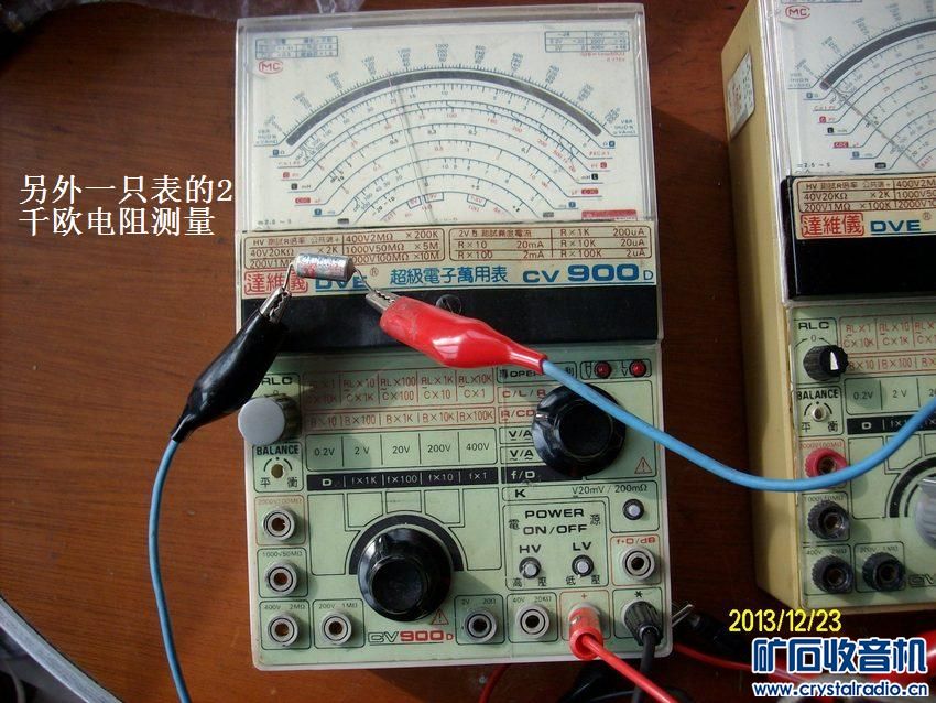

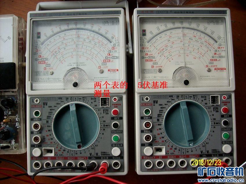

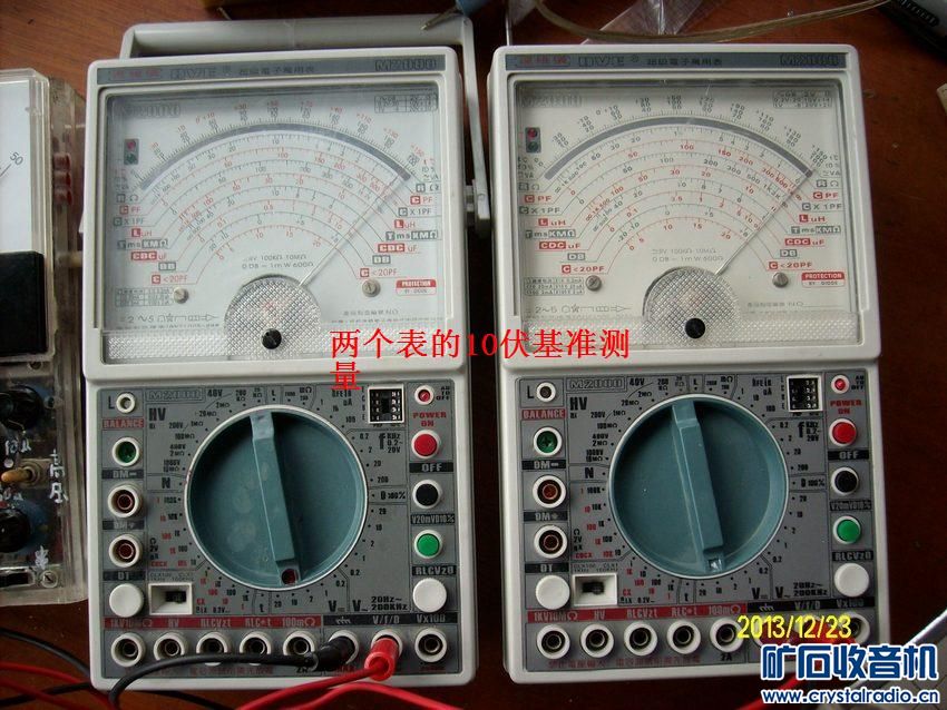

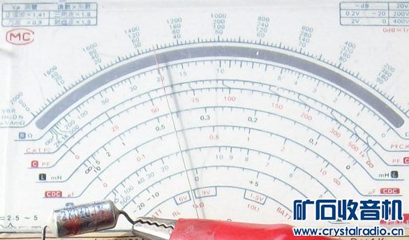

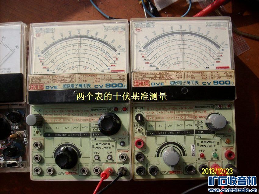

*   先看精度,精度对于测试仪表来说是首要的且重要的指标。没有精度其他都是废话。如图所示:两个表的直流电压档10伏,用的是5伏基准。嗨!几乎都压线。再用20伏直流档,用十伏基准测试也几乎压线;再看看10欧100欧1千欧1兆欧,几乎也是分毫不差,想不到带运放的表的线性会这么好,还真有点奇怪了。

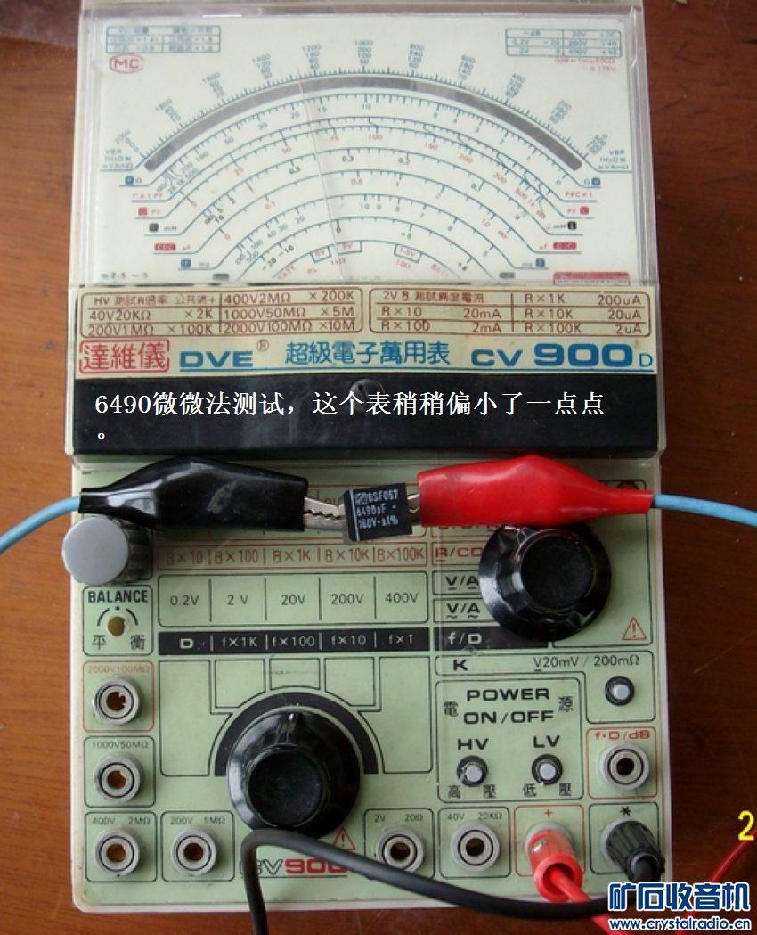

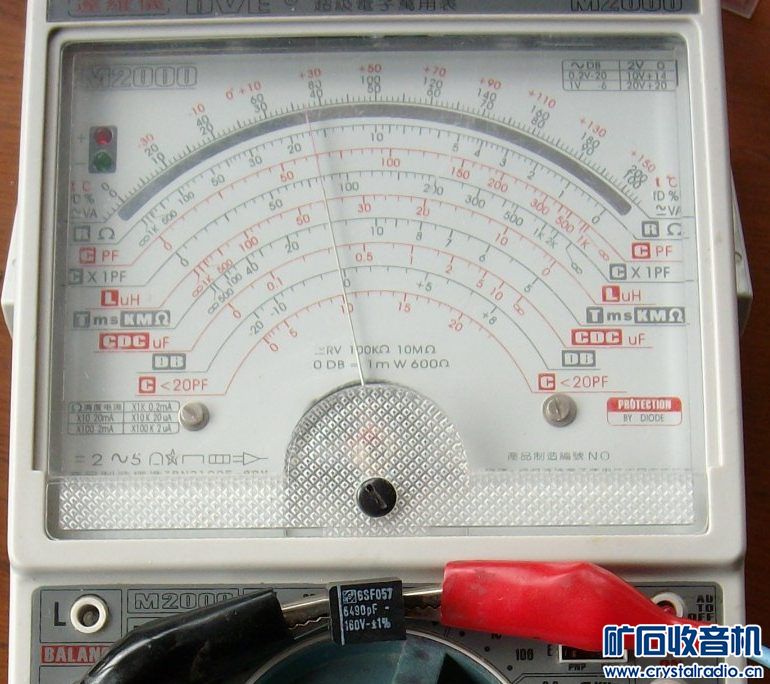

*   这两个表都是可以测量电容的,取了几个误差很小的电容,测量结果也是令人满意的。如图。
*   这两表都能测量高阻电阻,看看结果如何?手上只有20兆欧的电阻。测试结果也比较满意。

前表采用的是16分之一的色环电阻,后表几乎全部采用了贴片电阻,为了增加功率有的电阻采用并联最多的有十个八个并联起来;为了增加高阻采用串联,也有十个八个串联成为一个电阻的,可想而知,设计者为了缩小体积动足了脑筋。
*    前表的工艺质量很差,还比不上自己DIY呢!机箱和面板的材料很脆弱、特别是九个插座,用铜片卷起来,没用几下就完蛋了,后表工艺有了很大的改进,插座、旋钮、开关结构和精度、双面线路板中的金属化孔等看似很正规了。

内部放大器调零钮,一次调整之后,几乎不用调节,看来放大器还是比较稳定的
--- 过去的分立器件构成的差动放大器姑且算了,集成运放的性能一般都很好,因为影响差动放大器输出失调的主要原因是输入差分级的两个输入管的集电极电流差异(可用镜像电流解决)和这两个具体的三极管自身的差异(beta 值、温度等),集成电路工艺很容易把它们做到一致。所以用分立器件年代的眼光看集成运放,>_<
*例:非斩波的通用集成运放 LT1012,输入偏置电流 100pA,失调电压最大 25uV,失调偏移 0.6uV/度 <---这意味着环境温度变化 50 度,已经调整好的零点只偏 3uV!
这还是非斩波运放的性能,而上个世纪 80 年代就普遍使用斩波运放以解决失调电压和输入偏置电流的矛盾,基本上斩波运放都能实现 1uV 失调,0.1uV/度以下失调偏移,且输入偏置电流能到 10pA 甚至更小。
--- 这有什么奇怪的  ̄▽ ̄
