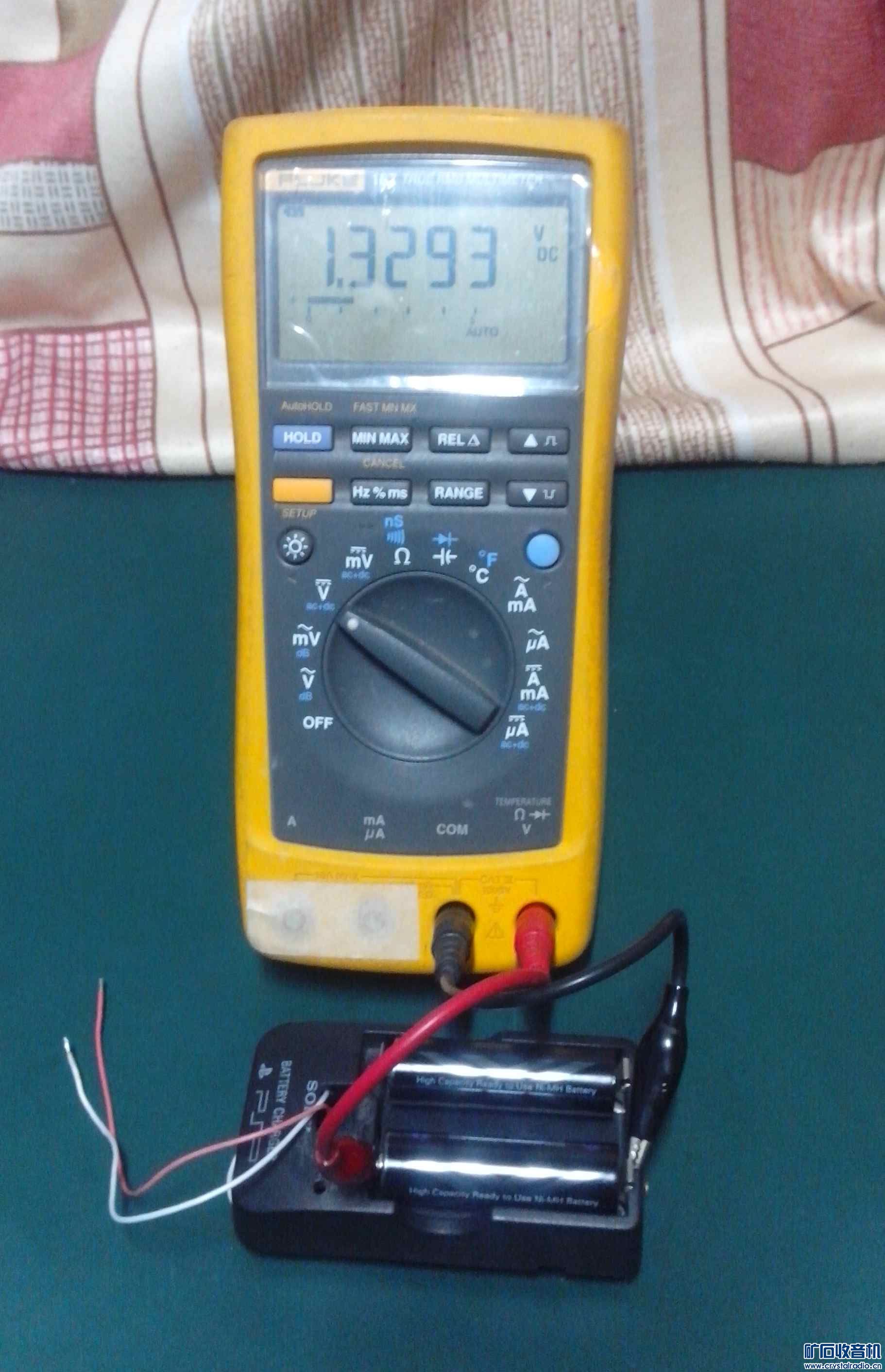

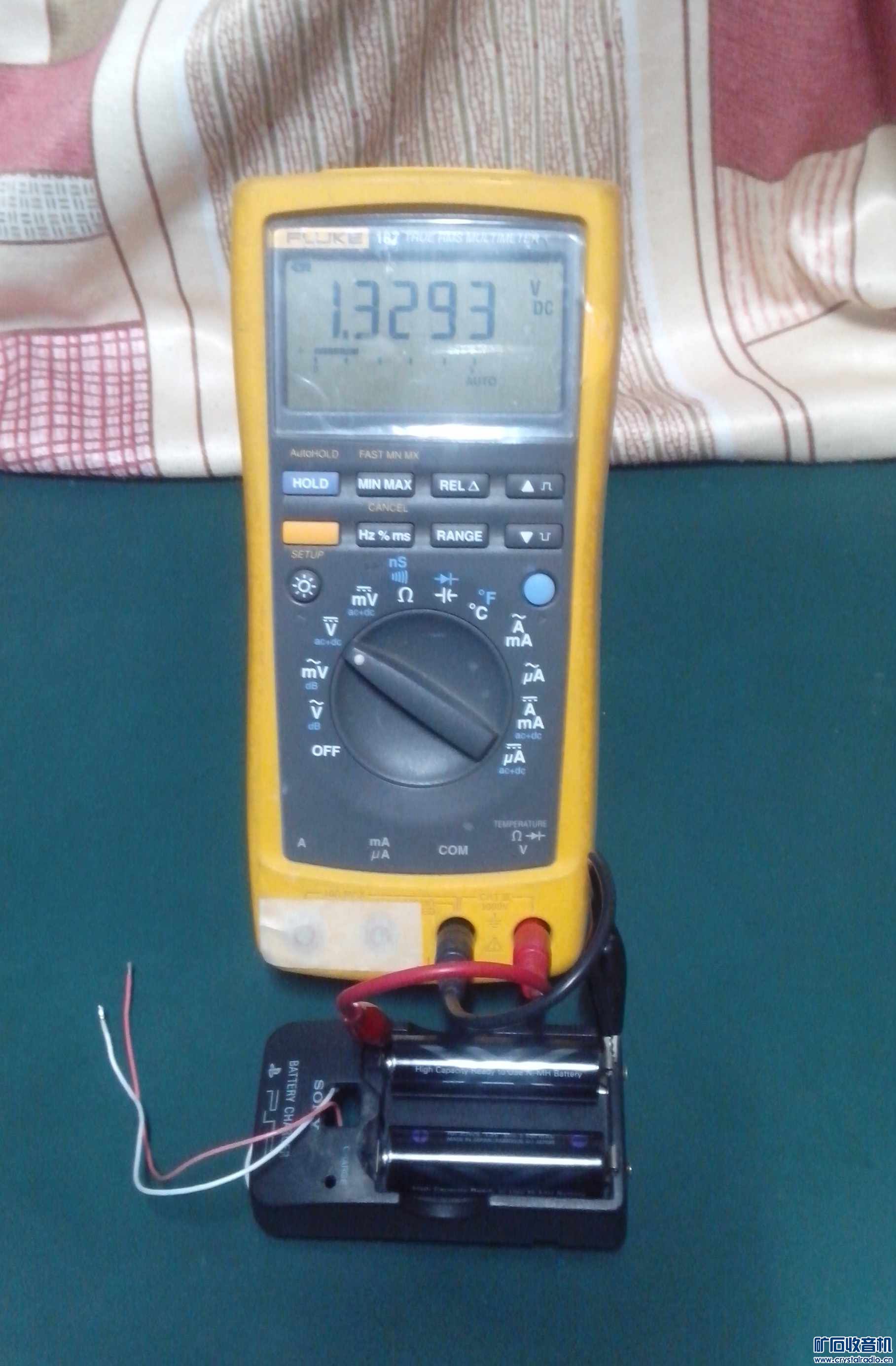

 楼主| 发表于 2013-12-26 18:15:34 | 显示全部楼层
很多人都担心这种串联充电方法,会导致两节电池性能不一致,最容易检测的就是电压了,看看两节电池电压一致性如何呢?
其中一节电池的电压
另一节电池的电压
电池座是我用Sony游戏机PSP的充电器电池座改的,增加了四个电极接触片。这两节电池是充满后,装在数码相机里,拍了几天照后测量的电压,都是1.3293V,惊人地一致!
