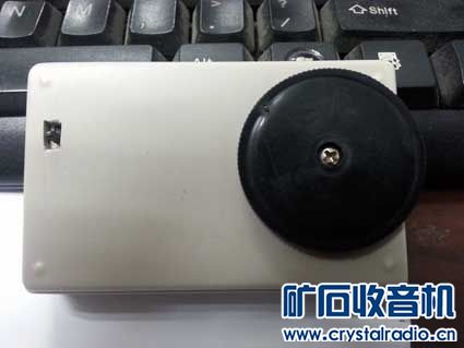

其实,我也有量产的想法,但是成泡影了...没有老双联,更没降落伞单联,没外壳上的那些老古董...
看了楼主的图,636的密封双联,是202的吗?那个现在也不好找了。两个检波管的颜色不一样啊?莫非一龟一者?但是看你像是用的3AG22的管子,两个检波管型号一致否?没加再生?涤纶电容的劈腿姿势很威武!
提个建议,楼主可否整些套件在淘宝上面卖?外壳上面的装饰很重要,也最难整。楼主或哪位坛友可否想办法搞个3D打印机来整点儿配的,解解坛友的馋。
我自己也用3AG22整了个636-改,壳子比你用的小点儿,就用了个7号电池大小的锂电,节约空间。参照友谊电子张老师的单管机电路配置和参数,用了3个2ap9,射级再生。严格意义上,已经不是636了。

636
636
再生不均匀,不断调试的话(不断地寻找、控制鸟叫),这个636在重庆主城区的室内靠窗边能收十二三个台(晚上11点左右,德生9700DX能收近二十个台),有个粤语台和东南亚某国家的台,有老家的河南台,还有陕西台。但选择性不是很好,用德生9700DX检查,两个强台直接的弱台有5-6个,但我的636需要费很大劲才能收2个。强台的时候,我就用面板的开关把636的再生关掉,音量震耳,音质也很好。
还用3AK13整了个68-1(用的是《少晶》那本书的图),比636的效果好点儿,重庆本地同时段最多能收16个台,但是很多台声音很小,有个别的台会跑频。3AK13管子的的倍数没636高,但调好后,几乎没鸟叫。68-1的性能还是略胜。但是整高变,确实很费精力!
我都用的是*宝上买的5元600欧耳塞机(飞机上淘汰下的那种,两个串联)。若换32欧MP3耳机,强台收听没任何问题。
636和68-1在今天的实用性不好,主要是调弱台费力。只有把636和68-1的输出端接到DIY的功放上,有些弱台才可以顺心地听。
今年下半年到各地出差的时候也不忘记带上它们。暑期在老家河南平原地区6楼顶楼,晚上躺床上,慢慢调,竟然收到近20个台!!9月在北京的时候,西直门附近7楼室内晚上11点不再生能收8个台(应该是选择性不好,被强台给掩盖了不少);黄金周游三峡在宜昌,能收7个台。11月在中山的时候,能收7-8个台(很多台语言听不懂)。但是在上海比较郁闷,住在上海大学附近的水泥森林里面,只勉强收了3个台。过几天还要去西安,再试试!!

老兄做的也非常好 从我做的两种机型来看;636不加再生很好 加上再生后反而有啸叫, 即使是一圈也会偶尔出现,所以就没有加再生,68-1的电路灵敏度要好于636很多,在自制的高频变压器的情况下当电压高于3V就有些失真,我用以前的成品高频变压器替换后电压在9V也不失真,怀疑是线圈的比例不对,经过多次实验最后结论是在3-9V时以150:100  或100:80效果最好。也许和测试环境有关吧
其实整个外壳要想模仿的很像只要淘宝上下订单做了丝网印刷(10几元以内)回来印在盒子上就行,但是这样又失去了DIY的原意,所以就按照手中现有的元器件进行制作,
