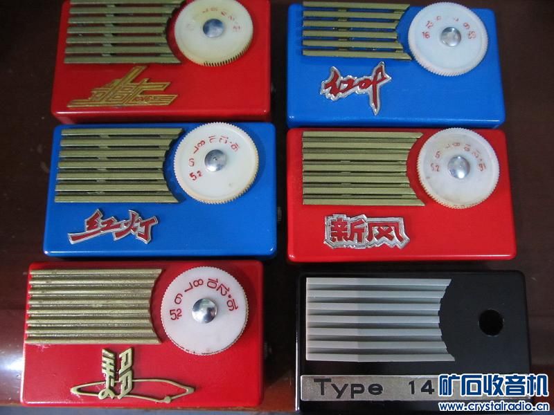

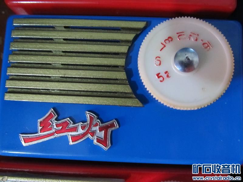

不久前做过经典的636单管机,在中波严重污染的今天用外差式机收听简直是不可忍受……听过简单再生机的朋友都会有这样的感受,收听时声音会比外差机干净很多,噪音也小很多,虽然简单的再生机灵敏度和选择性不如外差机,但是像636和68-1这类经典的电路是广大爱好者所痴迷的……
    北方已经进入了隆冬期,在无法登山活动和入水钓鱼的情况下,在被雾霾笼罩的城市里,只有把自己关在屋子里,百无寂寥,闲情难忍,于是拿起满是灰尘的铁锯看那随着咯吱咯吱的拉锯声而飘落的锯末;听着叮叮当当的敲打铆钉的金属声响;手握着久违的烙铁,看着一股股淡淡的松香烟雾升起;注视着表针的摆动;耳机中听到久违的中波电台那淳厚的声音,心中的那份喜悦只有经历过的人才能真正体会得到……
    忍住2P3的强力诱惑,咱自己也来几个彩版的,不管它是否会被大家认可,但是自己却很喜欢;本着能不花钱尽量不花钱的原则(DIY原意),除了(电池盒和电感线圈和磁棒支架购买外)其余元件基本都是拆机件,我重新赋予了这些老元件的生命,让它在有限的生命里投入到无限的为人民服务中去,我想它们也会感到骄傲和自豪……
    636,永远的636……
同期DIY了68—1电路 也一代而过吧
10

2549608436 发表于 2013-12-18 17:55
哇靠!!在一张照片里就可以看到了N多的名牌产品!!虽然有些仿冒.但是内部工艺确实是经典的!!作假是不会响的!! ...
是的 都是拆了很多挽救不了的收音机留下来的,现在看看还是非常喜欢。至于我的手艺嘛笨手笨脚,让大家见笑了

 楼主| 发表于 2013-12-18 19:33:54 | 显示全部楼层
dts8888 发表于 2013-12-18 18:13
记得636用腰形连,五号电池的,面板上有个电源开关,呵呵。
补充,支持你一下。
您说的是降落伞单联 那东西现在的价格惊人啊 不是我能玩得起的 呵呵 至于开关嘛 我改为耳机插入接通了 谢谢支持
