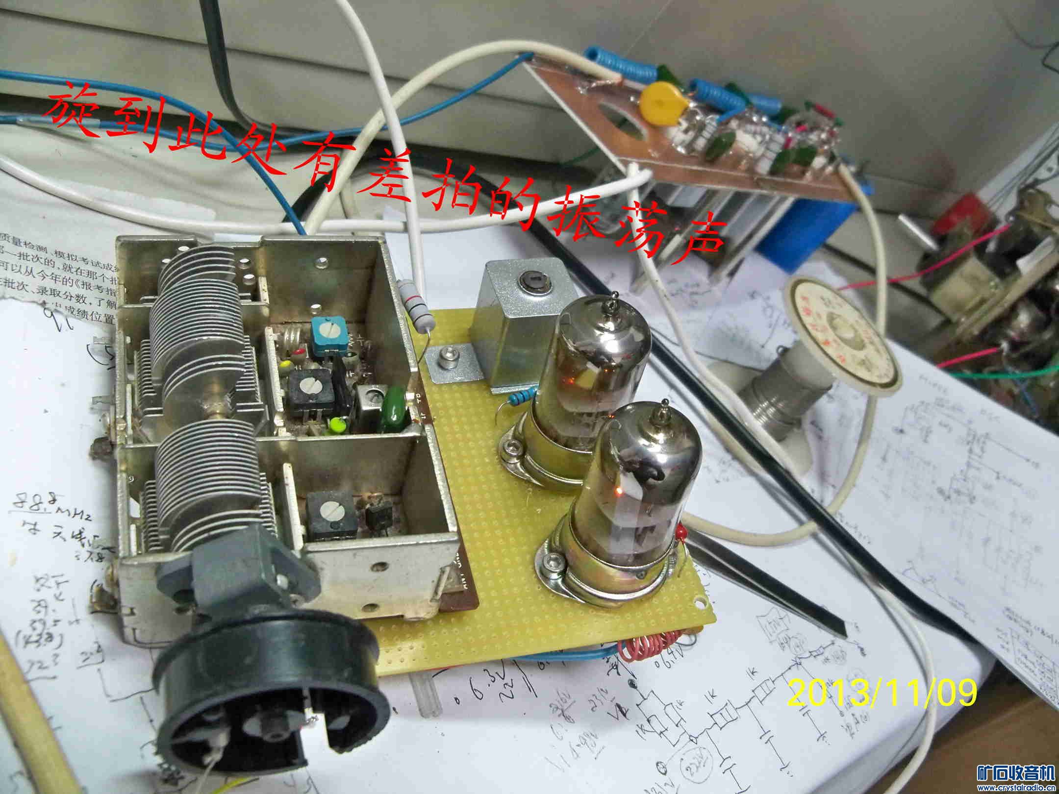

 楼主| 发表于 2013-11-14 15:11:59 | 显示全部楼层
勉强起振,但只有一处,试图在高放屏极与混频输入栅极的定片间接入一耦合电容,数值在43P时振荡在低端,数值在82P以上时在高端起振,有时急促程度还不一样。望各位师傅给分析分析,问题出在哪?

 楼主| 发表于 2013-11-14 15:15:33 | 显示全部楼层
起振时就像有机振的变压器刚接入交流一样“噔”的一下,出现嗡嗡声
