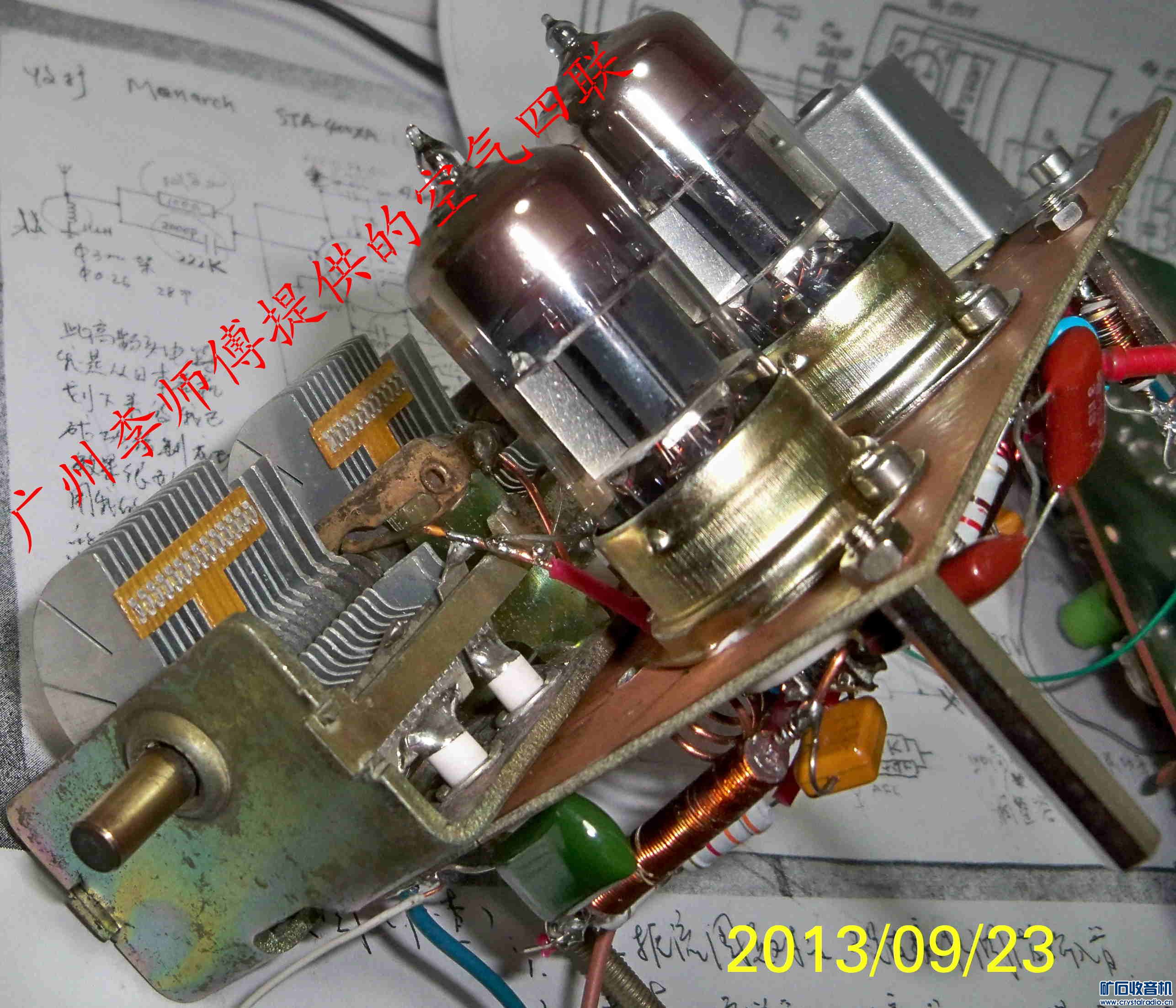

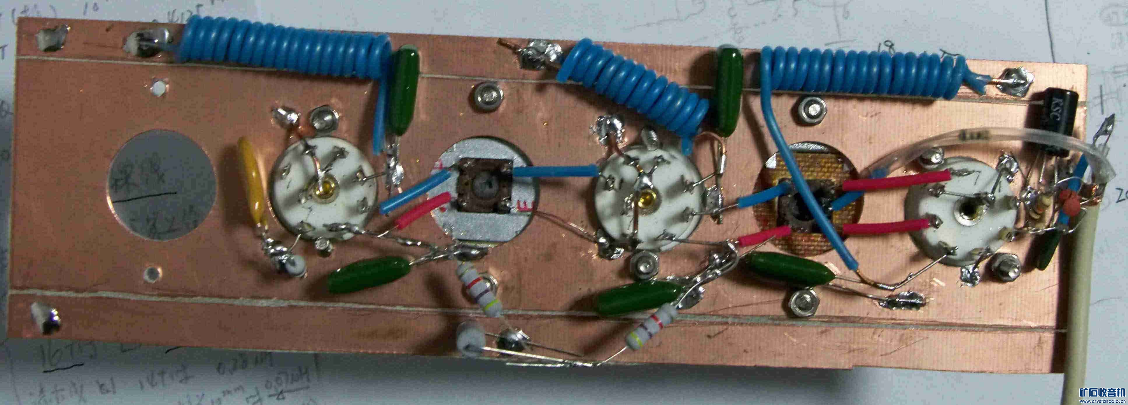

在筹划第一个胆FM过程中首先到来的是一个空气五联。由于带相应电路,于是上电试机无反应而搁置一边;随后广州李师傅的胆中周和专用胆FM空四联也到手了,终于在中秋节前完成了第一款胆FM的制作。电路虽是经典的V1高放兼混频、V2独立本振或兼AFC,但具体的元件布局却是参考了本坛chyi3688老师的杰作,在此期间得到了老师的大力帮助这里一并致谢!
     李师傅的空气四联

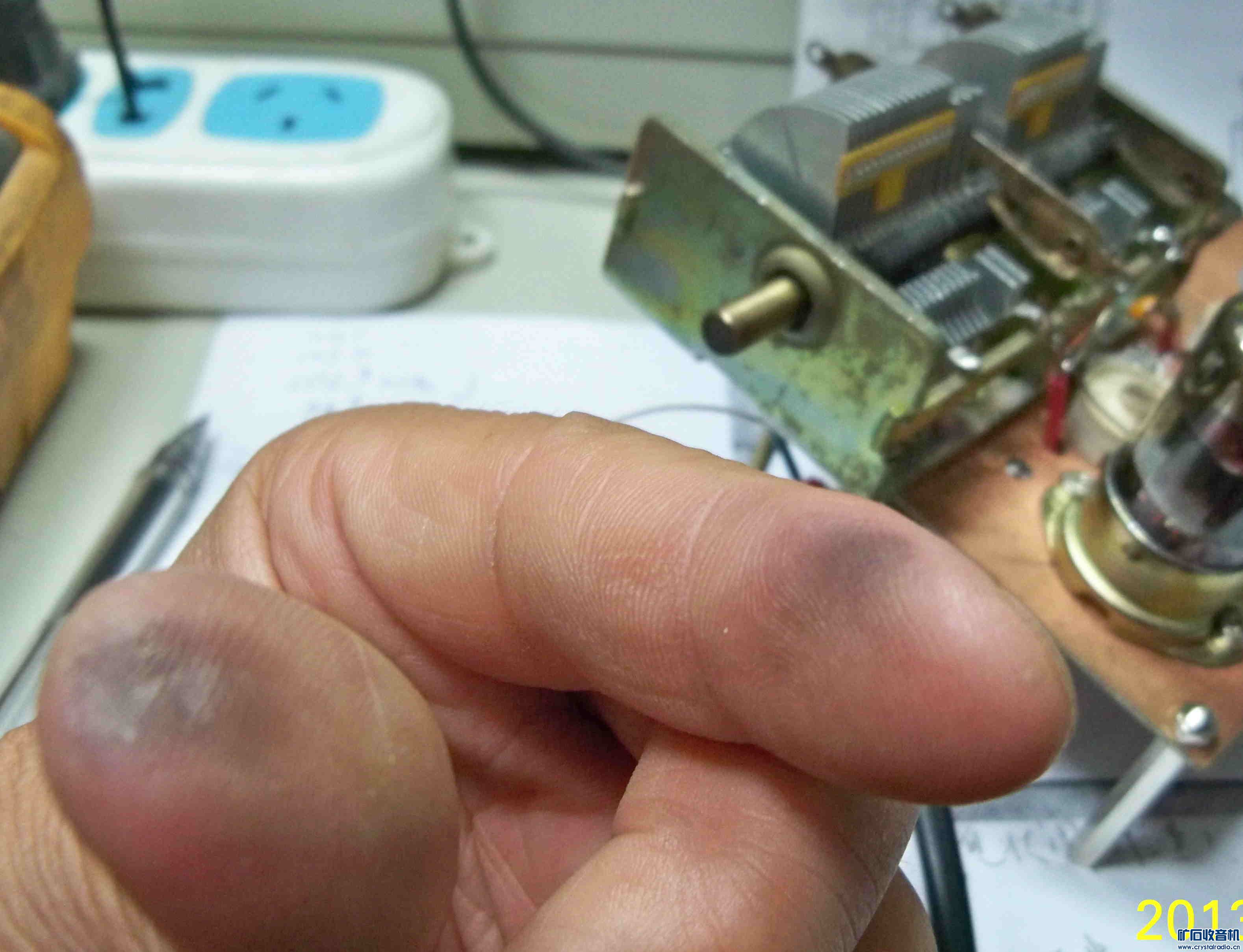

 楼主| 发表于 2013-11-9 15:50:38 | 显示全部楼层
这款四联因没有调谐轮,只是一转轴且有点生锈拧起来很费力,由于当时已经出声这些已经浑然不知了,手竟累得麻木了,看
 楼主| 发表于 2013-11-9 15:54:34 | 显示全部楼层

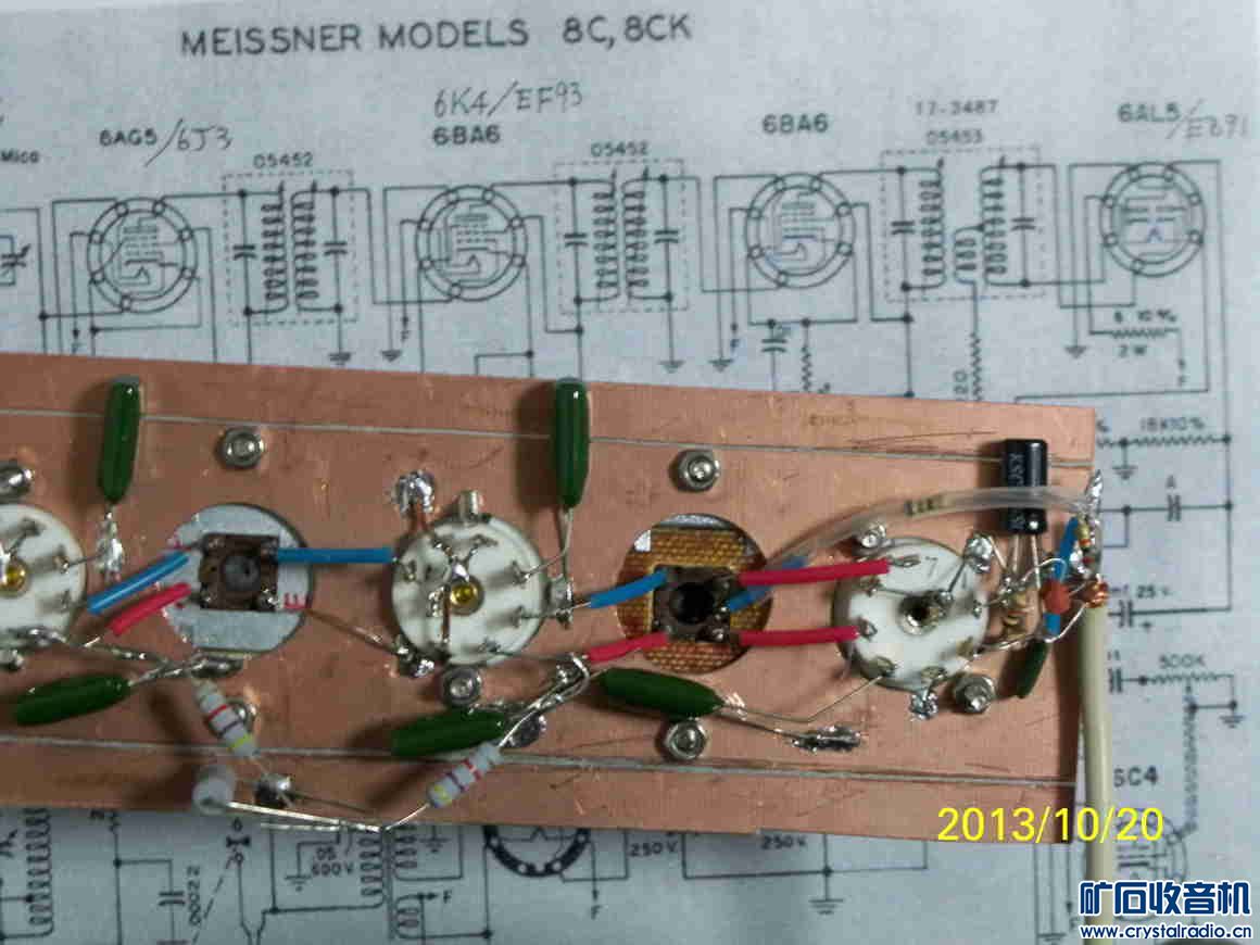

 楼主| 发表于 2013-11-9 16:08:27 | 显示全部楼层
10月20号完成了中放部分

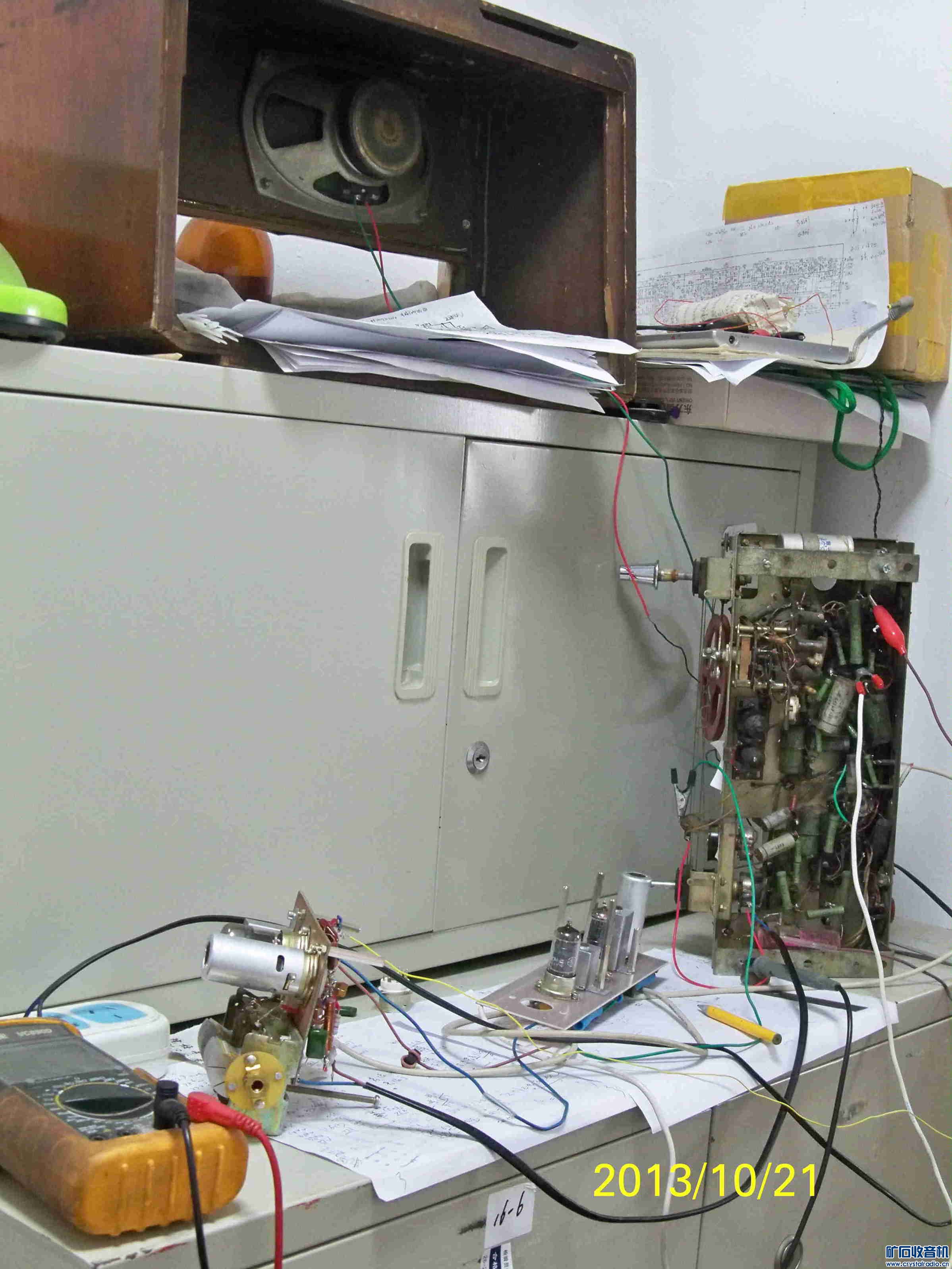

 楼主| 发表于 2013-11-9 16:35:33 | 显示全部楼层
WQXTVRO 发表于 2013-11-9 16:28
中放制作及参考图纸
“整机”工作中

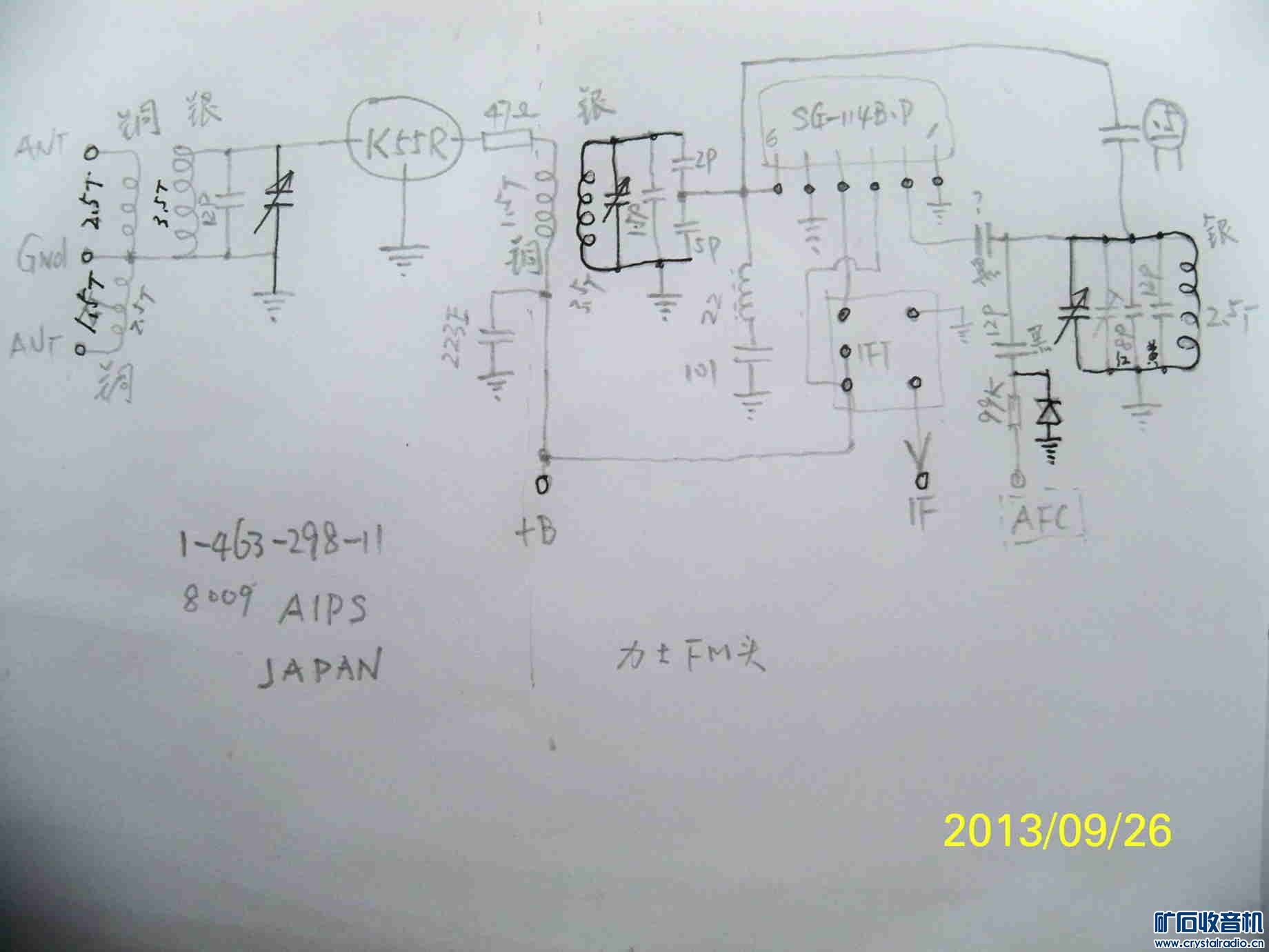

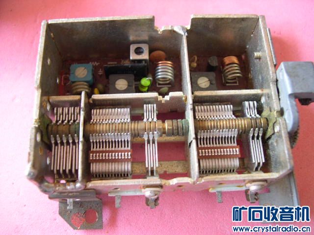

淘来的五联实在可惜,电路板拆下有点不忍,当初就萌生利用其原有调谐回路,使用电子管恢复其调频功能,好长时间琢磨其可行性,期间咨询过chi3688老师;同时,根据实物绘出了它的电路图如下
中间的调谐回路左右两个线圈是同轴向紧密挨着连接、做紧耦合的两个空心线圈,一铜一银

 楼主| 发表于 2013-11-9 16:59:58 | 显示全部楼层
WQXTVRO 发表于 2013-11-9 16:43
淘来的五联实在可惜,电路板拆下有点不忍,当初就萌生利用其原有调谐回路,使用电子管恢复其调频功能,好长时 ...
咨询的帖子http://www.crystalradio.cn/thread-402408-14-1.html
chyi3688 发表于 2013-9-14 08:53
你做成怎样发图片看看
有个想法,看是否行:利用成品高频头中L C回路(将其电源断开不加电),接上高放及变频管,是否可行;又不拆除破坏原有电路,还可转换来用
淘宝购的五联,带电路的所以有此想法(垫整电容等原件可能要换高压的)

 楼主| 发表于 2013-11-9 17:03:49 | 显示全部楼层
这个高频头挂了,我想会不会是K55R的事呢?全称是不是2SK55R

 楼主| 发表于 2013-11-9 17:13:45 | 显示全部楼层
类似2SK55R呢?请高手指点,多谢!
在日本电路里经常见K73、K241之类的简写
