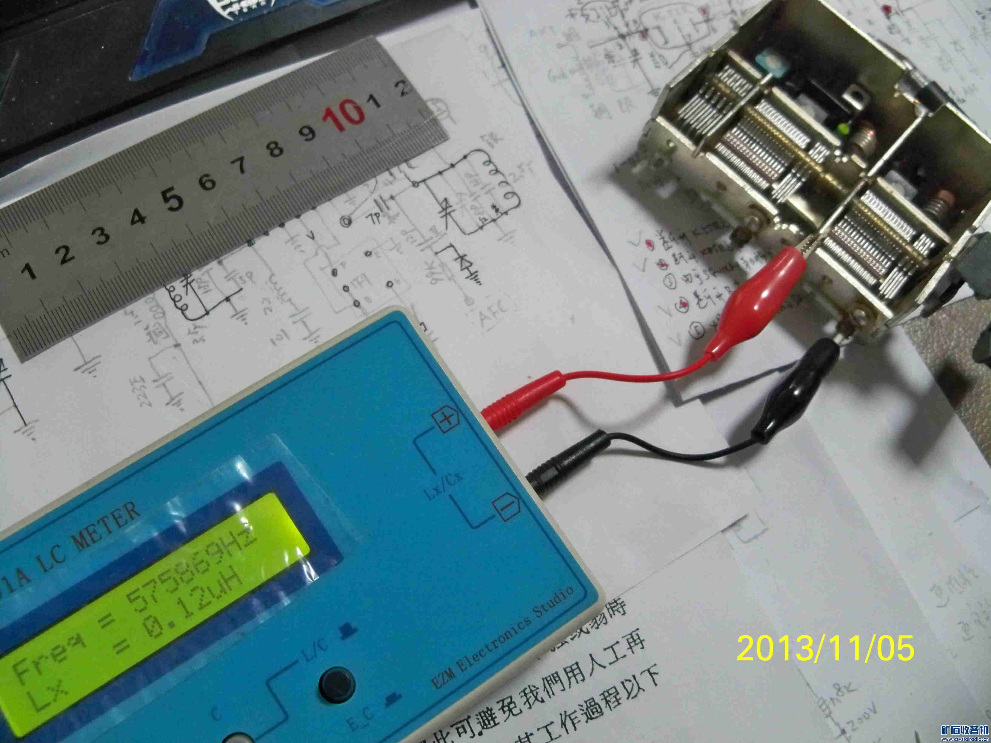

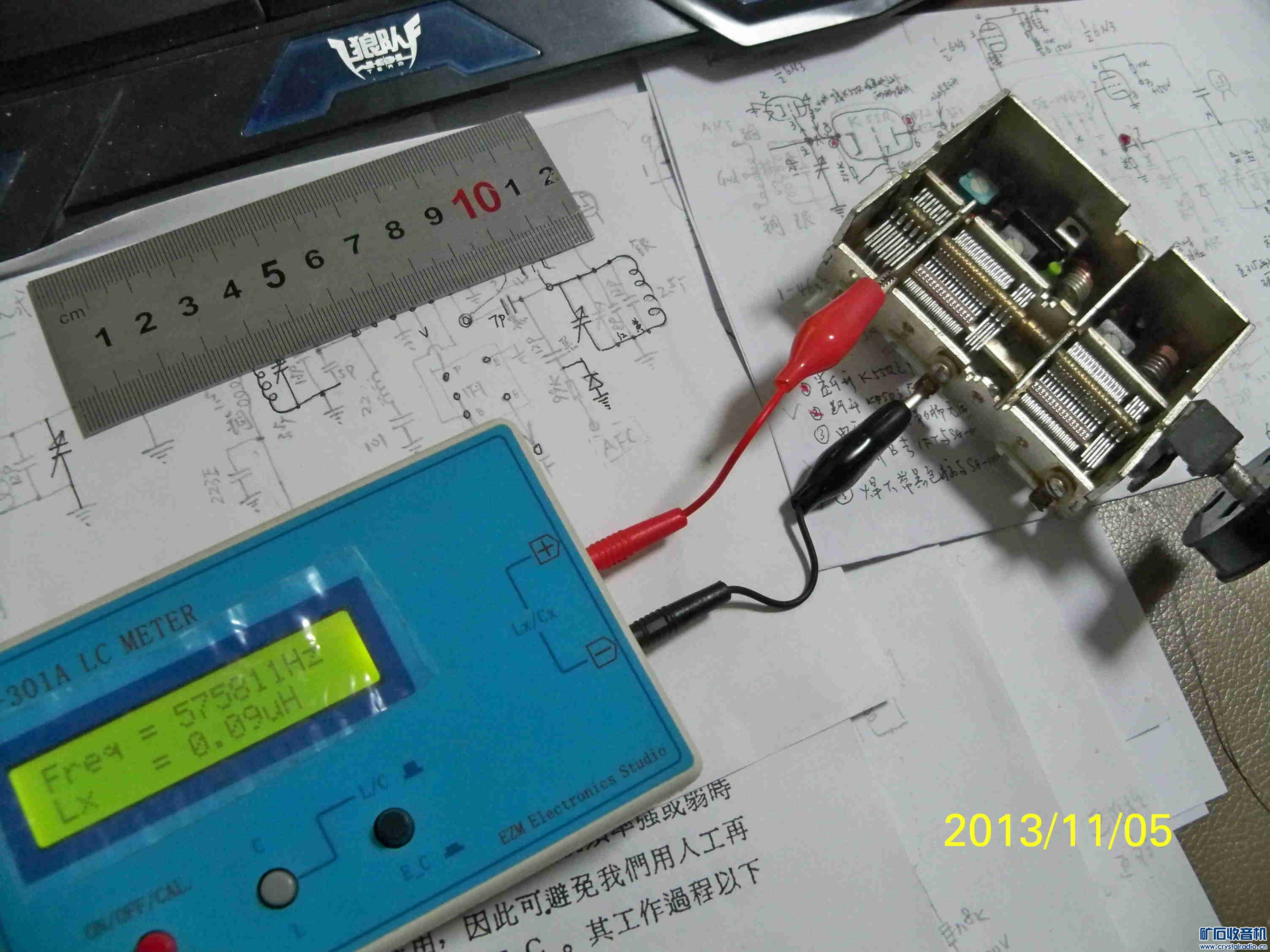

最右侧联,天线输入联的数据
 楼主| 发表于 2013-11-9 22:43:42 | 显示全部楼层
WQXTVRO 发表于 2013-11-9 22:37
最右侧联,天线输入联的数据
中间部份---输入混频联
最左侧的振荡联
下面一张是天线联的
 楼主| 发表于 2013-11-9 23:04:23 | 显示全部楼层
WQXTVRO 发表于 2013-11-9 22:43
中间部份---输入混频联
最左侧的振荡联
具体测量结果如下
 楼主| 发表于 2013-11-9 23:10:57 | 显示全部楼层
WQXTVRO 发表于 2013-11-9 23:04
具体测量结果如下
对熟悉LC表原理的人也许能解释以上数据,不过这也从另一个角度记下了该LC谐振回路的原始状态,使无专用测量仪器而将诸如中周等谐振回路调乱了的人恢复原状

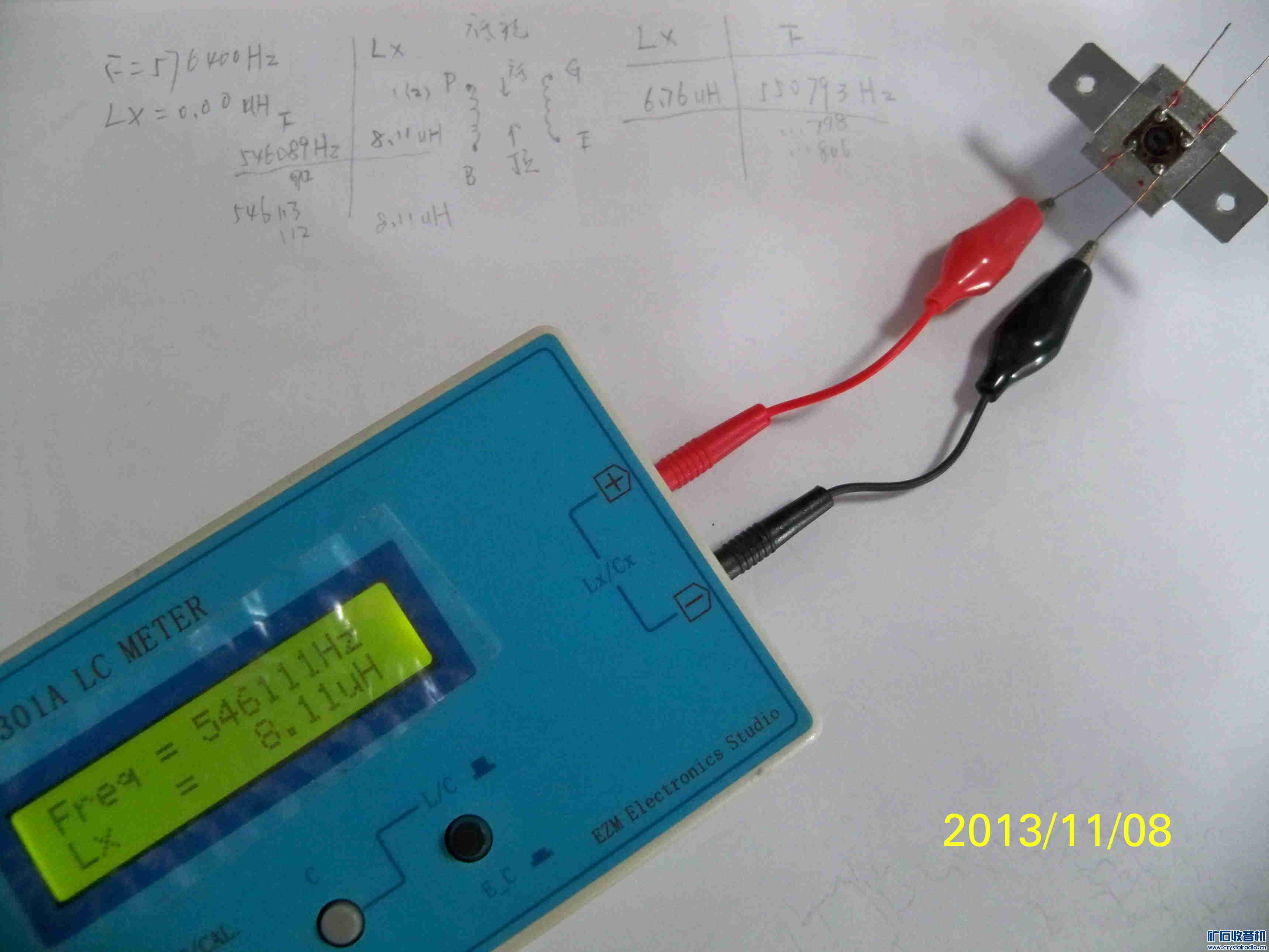

 楼主| 发表于 2013-11-9 23:17:34 | 显示全部楼层
WQXTVRO 发表于 2013-11-9 23:10
对熟悉LC表原理的人也许能解释以上数据,不过这也从另一个角度记下了该LC谐振回路的原始状态,使无专用测 ...
同时对李师傅的中周也做了测量,这里公布出来会不会有碍所谓“版权”,李师傅,对不起了
 楼主| 发表于 2013-11-9 23:20:17 | 显示全部楼层
这是第一中周的数据:初级8.11,次级6.76微亨
 楼主| 发表于 2013-11-9 23:21:27 | 显示全部楼层
对中周没敢轻易调整

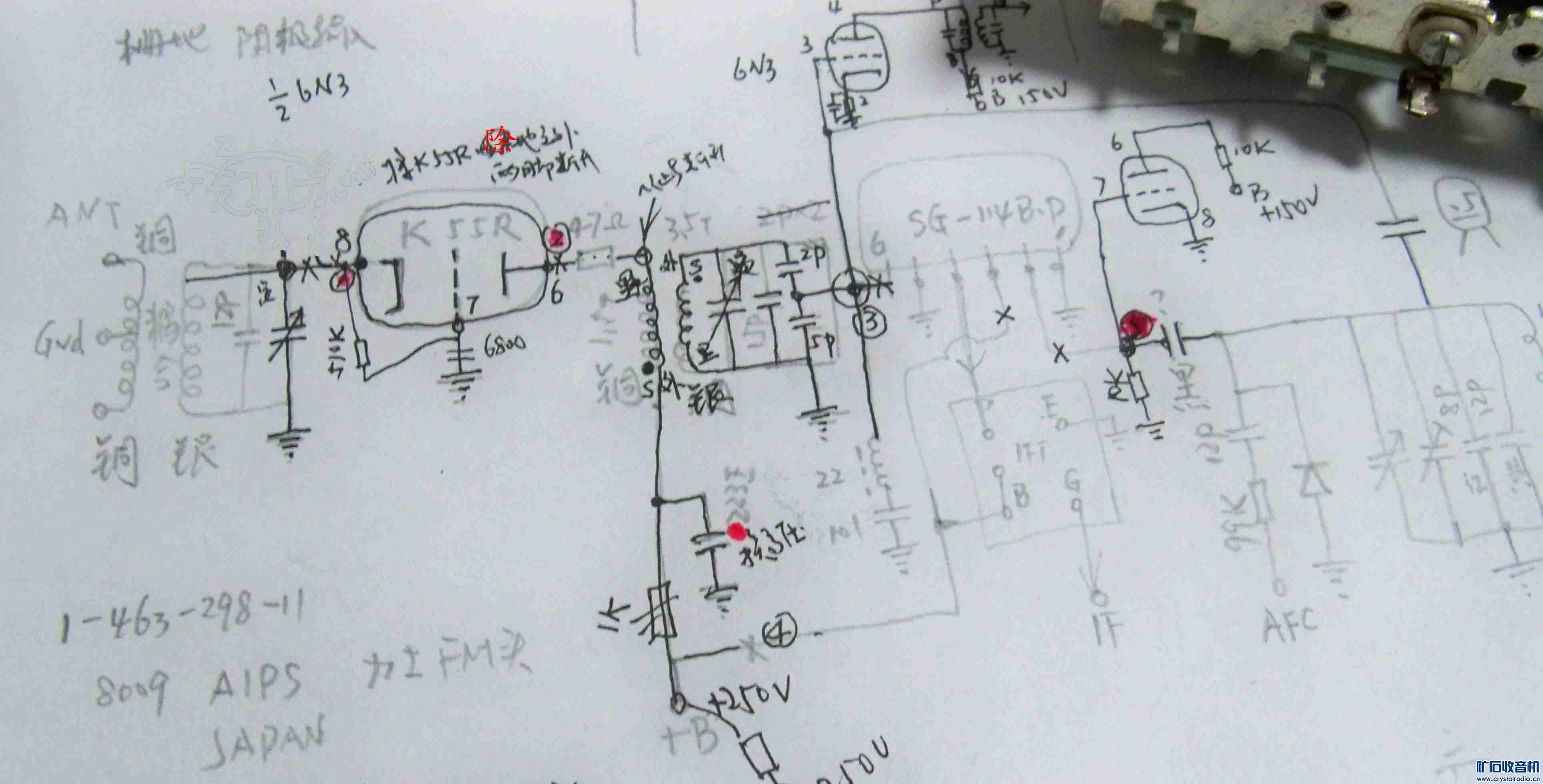

 楼主| 发表于 2013-11-9 23:38:34 | 显示全部楼层
WQXTVRO 发表于 2013-11-9 16:59
咨询的帖子http://www.crystalradio.cn/thread-402408-14-1.html
chyi3688 发表于 2013-9-14 08:53
你 ...
最初的利用方案

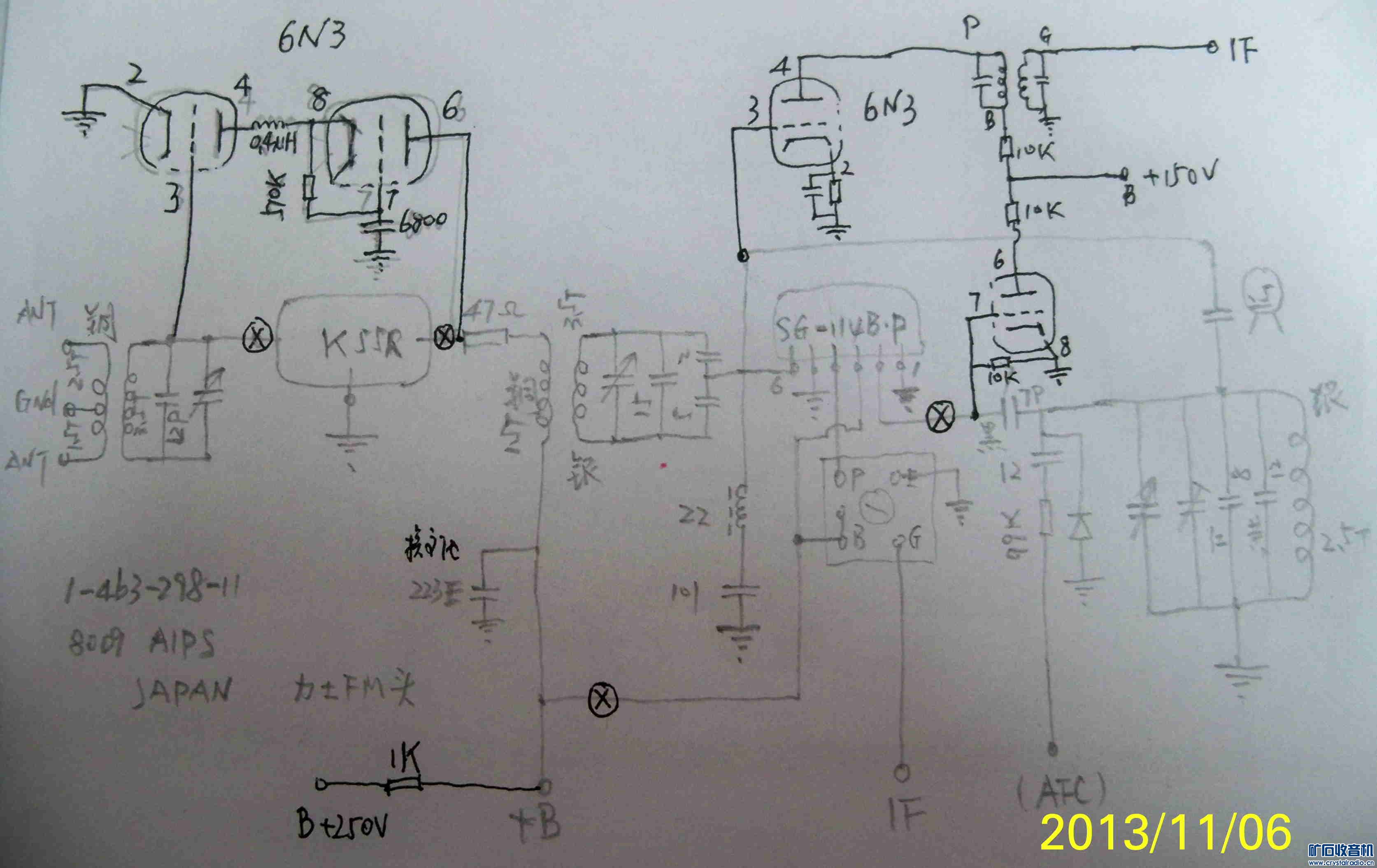

 楼主| 发表于 2013-11-9 23:43:25 | 显示全部楼层
WQXTVRO 发表于 2013-11-9 23:38
最初的利用方案
经过一段时间的坛内潜水,又做了如下改动并打算实施
图中黑色是要断开原电路切换为电子管工作而添加的部份
补充内容 (2013-11-10 09:17):
有请行家里手对此电路本身的可行性提出建议,图中电路黑色的添加部份;至于断开的合适切换点作为第二个话题;另外,用洞洞板做是否合适,少了自然的屏蔽作用;最后,高频头一点接地是否可取、可行。多谢!
 楼主| 发表于 2013-11-9 23:52:27 | 显示全部楼层
请坛内高手审核,方案是否可行。
图中叉是断开原电路部份的点,主要包括为SG-114BP提供电源的点使其得不到供电电源而切换为电子管部份工作,对K55R也做了除地之外的另两脚的断开

 楼主| 发表于 2013-11-10 23:24:20 | 显示全部楼层
闻风赏胆 发表于 2013-11-10 19:22
这不是差连的,左边那一连是用于振荡的,片距要稀一些。
你说得没错,左边那联是用来振荡的,但与其右侧的两联的电容容量是不同的,所以是差容的三联(只有右侧两联是等容的)
