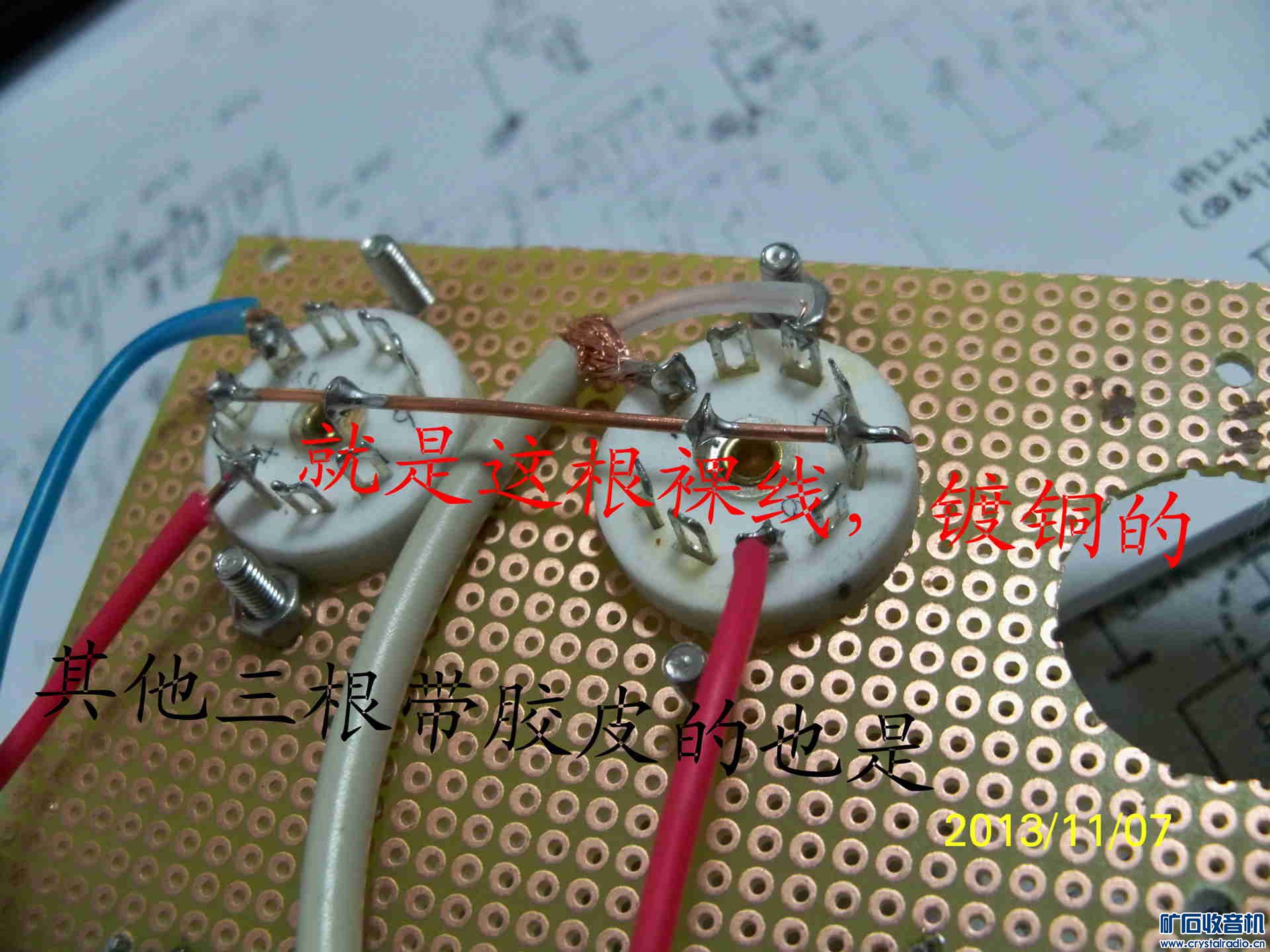

 楼主| 发表于 2013-11-14 14:08:52 | 显示全部楼层
WQXTVRO 发表于 2013-11-14 14:00
继续
做引线
所用引线型号
HJQTYY 2*1.0
 楼主| 发表于 2013-11-14 14:13:11 | 显示全部楼层
引线是由三个调谐回路至6N3栅极的,看线是否合适?能用吗?
 楼主| 发表于 2013-11-14 14:17:11 | 显示全部楼层
这种线我在第一款胆FM头中做了输入和振荡线圈,成功了;但后来发现这不是纯铜的,是镀了一层铜,很硬。

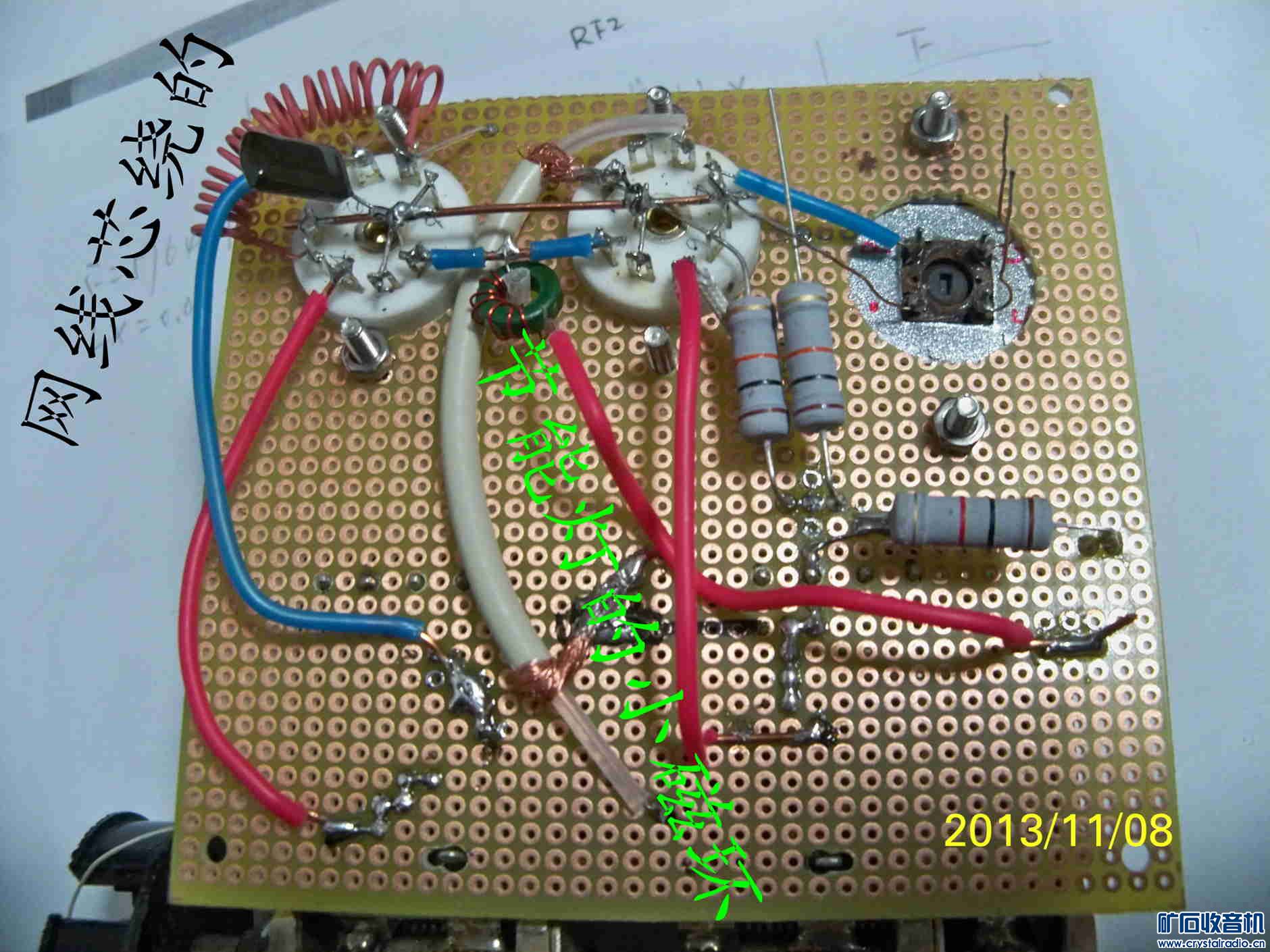

 楼主| 发表于 2013-11-14 14:46:19 | 显示全部楼层
WQXTVRO 发表于 2013-11-14 14:37
小磁环电感不小
内径φ5,穿过一条线就有2.45微亨

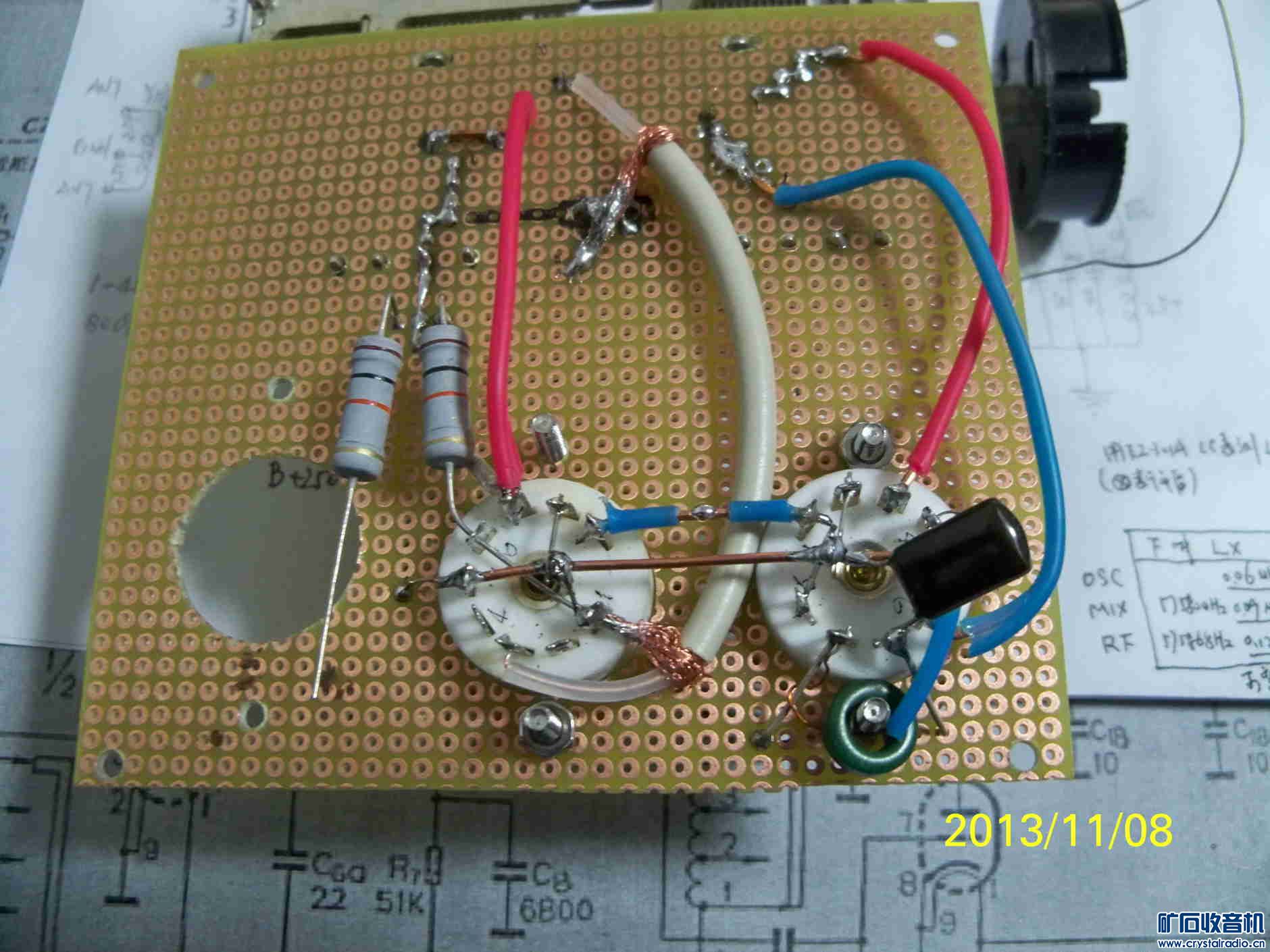

 楼主| 发表于 2013-11-14 14:49:08 | 显示全部楼层
用6N3两枚
 楼主| 发表于 2013-11-14 14:52:31 | 显示全部楼层
WQXTVRO 发表于 2013-11-14 14:49
用6N3两枚
明镜如新的6N3
应该是新的
