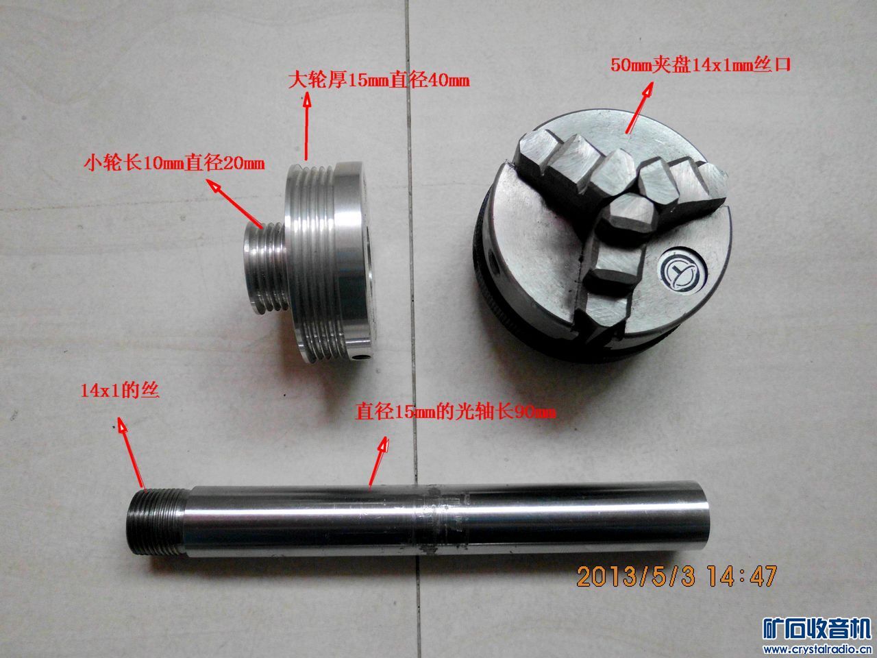

第三步  三,主轴箱制做:。主轴与箱体皮带盘
车床箱体是用SUU20滑箱做成,把里面的直线轴承拿出来,箱体的孔径正好配内径15外径32的角接触轴承。
 楼主| 发表于 2013-11-4 10:51:19 | 显示全部楼层
终于可传图片了。但积分没加上去。
 楼主| 发表于 2013-11-4 10:57:01 | 显示全部楼层
主轴用光轴直径15mm车制打10mm通孔图三十,一端车14x1外丝。皮带盘照图尺寸车
 楼主| 发表于 2013-11-4 11:00:52 | 显示全部楼层
主轴的轴承照图装配,中间用直线轴承外壳作止口用,然后装配总成
