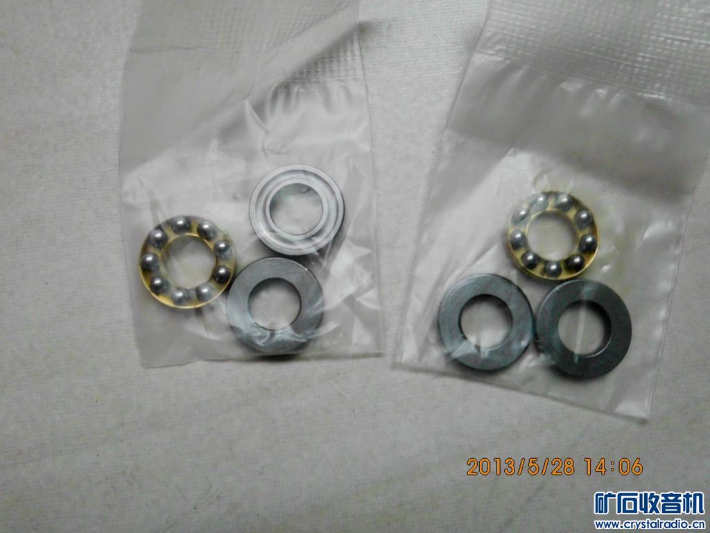

接下来做拖板的进给机构,大、中拖板是一样的结构,只不过大拖板丝杆长一些。进给机构主要是做消回差装置。所谓消回差是指消除传动过程中物体来回移动的误差值,丝杠与螺母的配合都会存在间隙,针对丝杆而言,回差通俗的讲就是丝杆与螺母之间有间隙,丝杆来回移动时产生的误差。消回差就是想办法将丝杆螺母之间的间隙减到最小。为了提高精度必须把间隙控制到一定范围内即消隙或消回差。常用方法是:双螺母消回。取一段不锈钢6mm丝杆大拖板290mm长、中拖板150mm长,然后做大拖板T型螺母。

T型螺冒做好后固定在大滑板的测面,找一个适合的弹簧(在旧电器开关,接触器中找)组成消回差机构。注意的是另外一个螺母不能随丝杆走动。图示:

用6mm推力轴承套在螺杆上方法如图:
