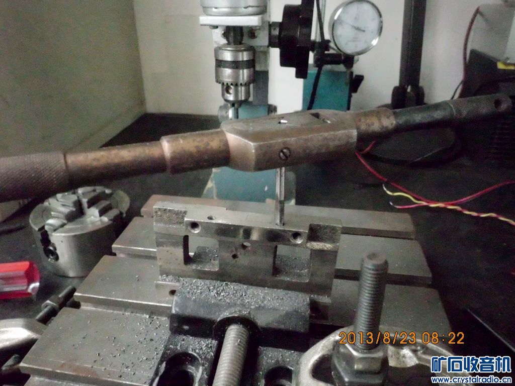

第二步  二,进给机构制做:大拖板、中拖板加工

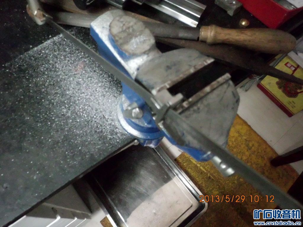

 楼主| 发表于 2013-11-2 11:04:02 | 显示全部楼层
取一节120mm长的 纺织轨道并用线切割一分为二,不要用铣床和锯分开不然的话浪废一半。

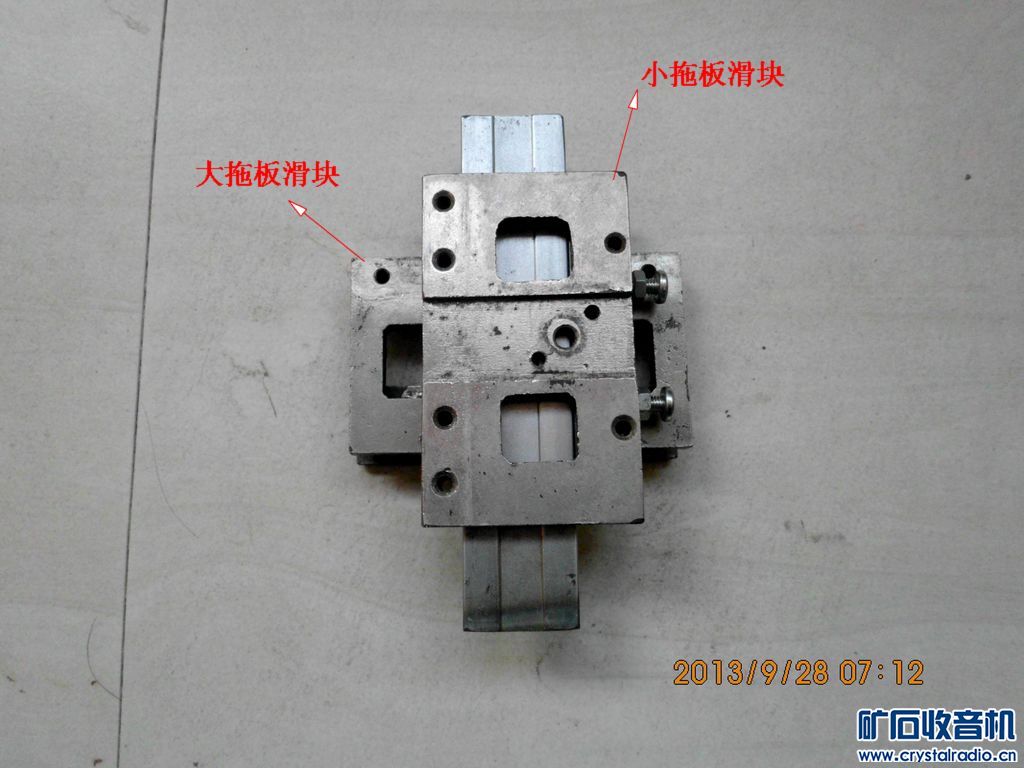

 楼主| 发表于 2013-11-2 11:07:51 | 显示全部楼层
再把加工好了的滑块安上去见图;
 楼主| 发表于 2013-11-2 11:11:29 | 显示全部楼层
再把轨道与另一滑块固定组成十字拖板。横滑块是大拖板,竖的是中拖板
