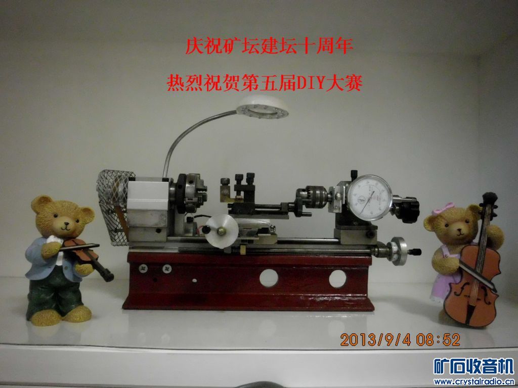

前题开场进入正题。在金属切削加工和和电子配件制做中,车削加工是最基本的一种加工方法。尤其在模型电子DIY过程中常遇见的小金属尺寸大小变化的改动而加工。这款小车床就是用纺织机轨道和滑块加工而做。下面就介绍以图解的形式以简明的文字说明具体的制做过程。

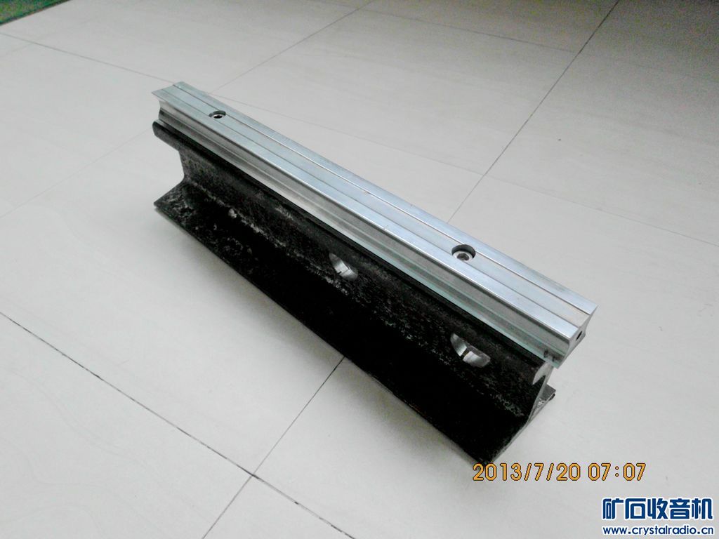

第一步  一 、制做车床主体:底座和轨道:
在二手市场买一节310mm长的轨道钢,在网上购一条纺织轨道同样是长310mm[废品收购店可找到],(图一、二): IMG_0436.JPG
 楼主| 发表于 2013-11-1 19:42:12 | 显示全部楼层

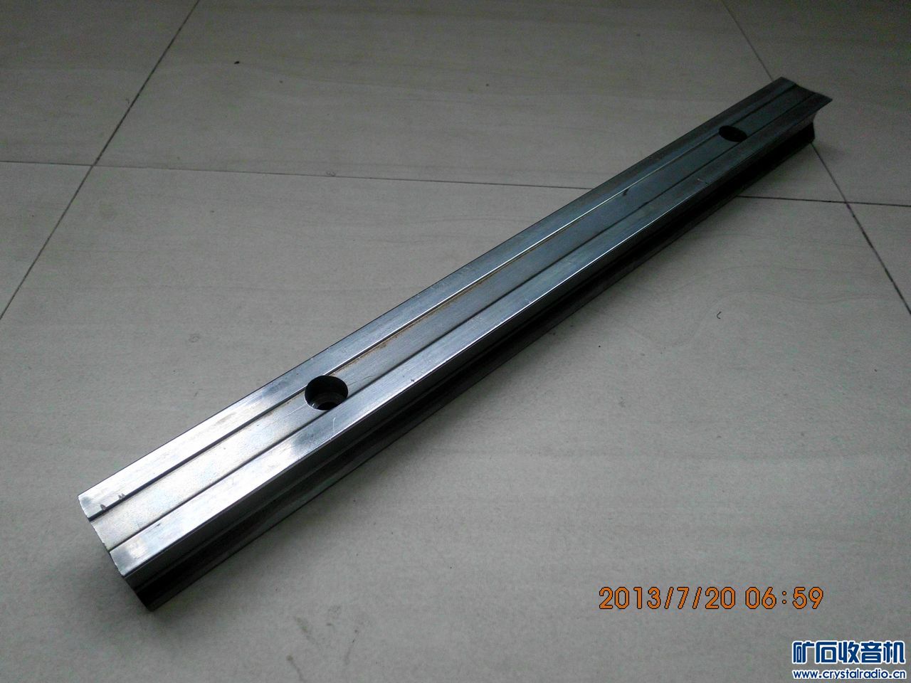

图二:

然后把轨道上铣床加工找平见图: IMG_0528.JPG

在把纺织轨道放在加工找平的工字钢上固定[用C型钳卡住]打5.2,mm的孔,再把纺织轨道孔扩大6.2mm并打沉头孔,工字钢上功6mm的丝。车床主体就完成了图示:
