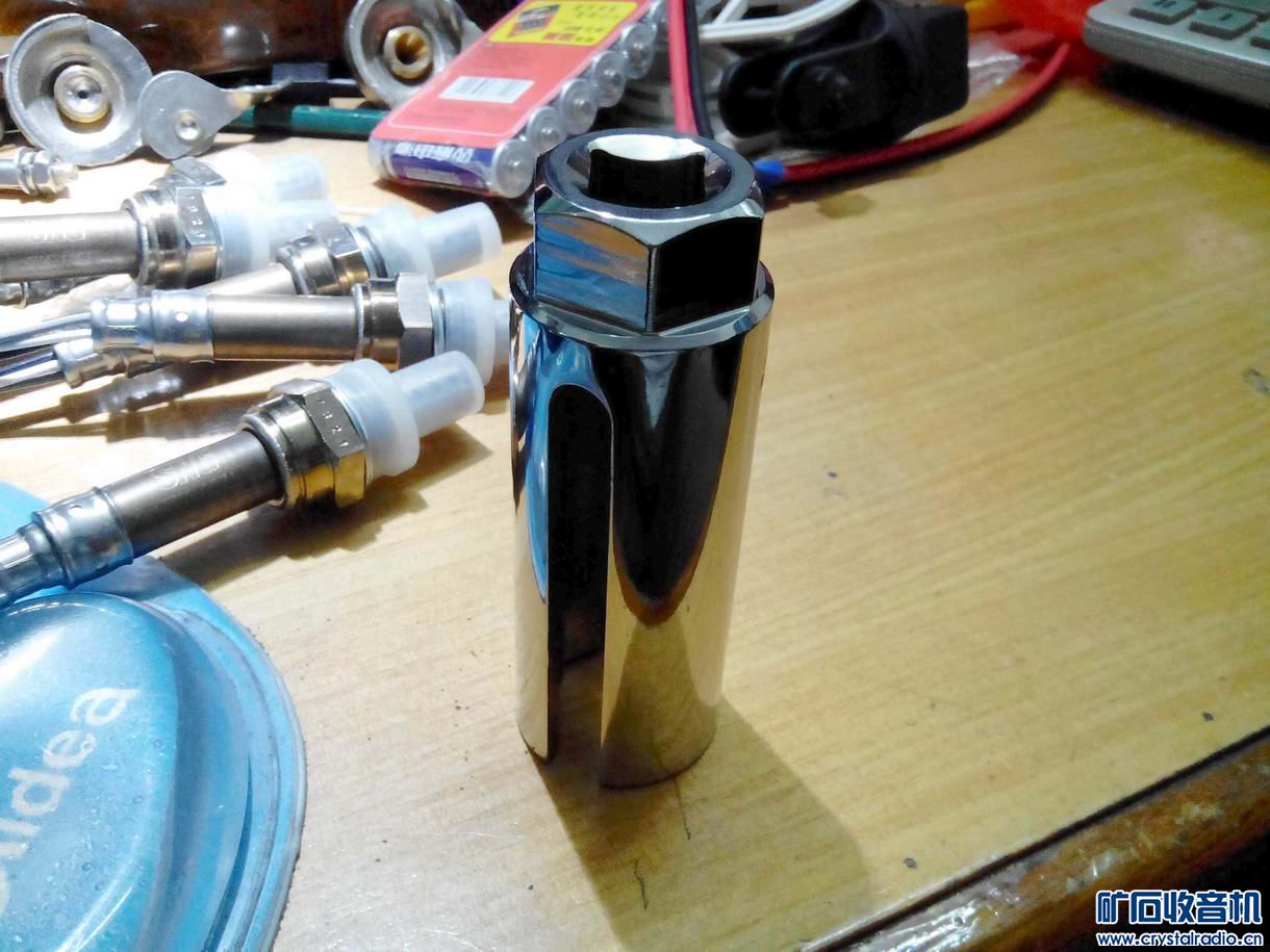

前几天在论坛交易区腐败了几个氧传感器,主要是价格便宜http://www.crystalradio.cn/thread-462313-3-1.html   拿回来改改折腾折腾,
氧传感器 就是电喷动机中提供闭环反馈的一个重要原件,保证发动机燃烧正常的一个关键传感器,很多车辆出现慢性的油耗高或者动力不足等问题,基本都是这个传感器导致的,氧传感器在4S里几乎都是TM神秘的配件,费得要什么原厂 原装才好,其实这些都是扯蛋,氧传感器其实就是一个氧浓差电池,在高温状态下,通过固态电解质的作用在氧浓差环境下产生电动势,并获得取样环境的氧气含量比值,氧气浓度差别越大输出的电动势越大,电动势的变化和检测环境的氧气变化跟随速度越快越好,也就是经常说的反应速度,反应速度越快,取样值越接近实际,这样电脑做出的反应越精确,当然了最直接的结果就是省油……  不废话了  上图片、

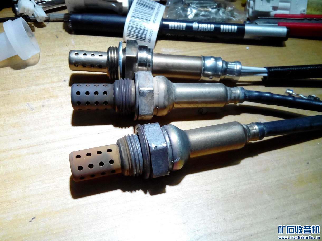

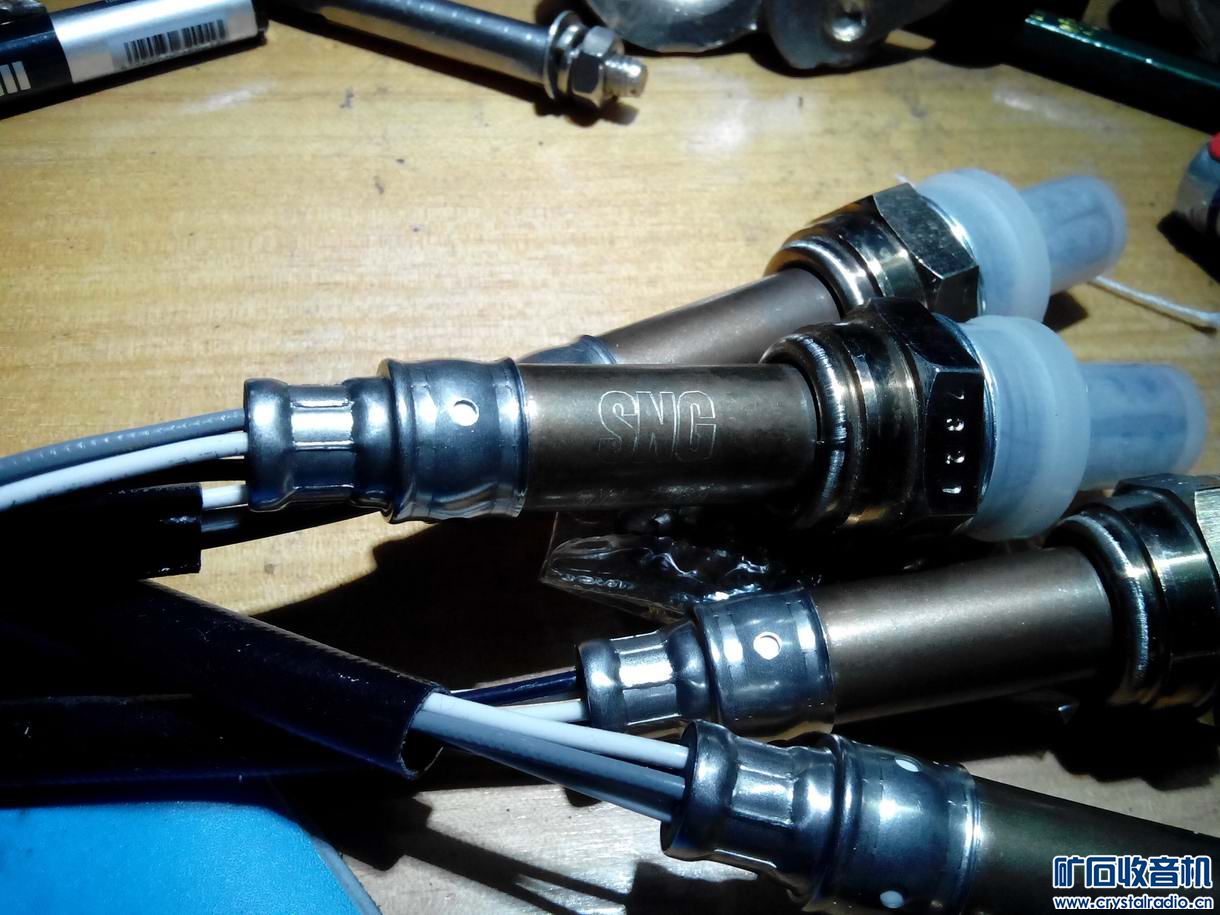

   买到的氧感接头是白头方插   车上的是黑头圆插。白头方插的系统大多是博士系统,黑头圆插的多是德尔福系统,不过国内厂家谁的系统便宜用谁的,所以有些车改了就乱来了,不过不管是什么头氧感就几条线:
一条的就不说了,单独信号 外壳接地 大多是灰色或者黑色
两条的类似,一条信号 一条加强地线,多为灰黑两色,用万用表可以确定哪根是地线,地线与外壳连接。  一线 两线的氧感都是不带加热的,多在欧一 车辆中
三条,在2条的基础上多一条加热线 就是在氧感内多一个加热器,加速升温让氧感快速进入状态的,
4线的基本现在都是  2根加热 2跟信号。 万用表测量 有9~5欧电阻的就是加热线,剩下的就是信号线。
  补充一下,氧传感器的安装结构, 螺纹规格一般是M18X1.5 (1.5毫米牙距) 紧固螺帽规格是22   国内大多数氧感都是这个规格,除非你是那些个原装进口车或者特需部位的可能有些不同
5
