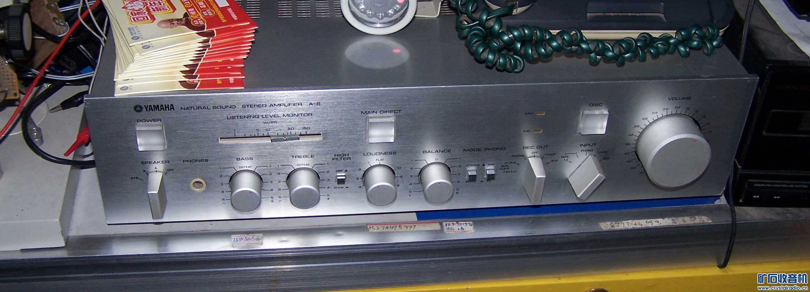

        我用的是雅马哈A-6功放,110伏的,很多鬼子的功放都带有唱机输入功能,从图中可以看出我这台还有可选的录音输出功能,即唱机信号输入到功放机的唱头放大器放大后再通过录音输出口接入录音设备,日本的机子在这方面考虑得很周到。
    本帖视频中的声音不是通过话筒录音,是通过信号线连接到视频采集卡录制的,所以音质还不错,我在屏蔽方面还没做好,仔细听还是有嗡嗡的杂音。
