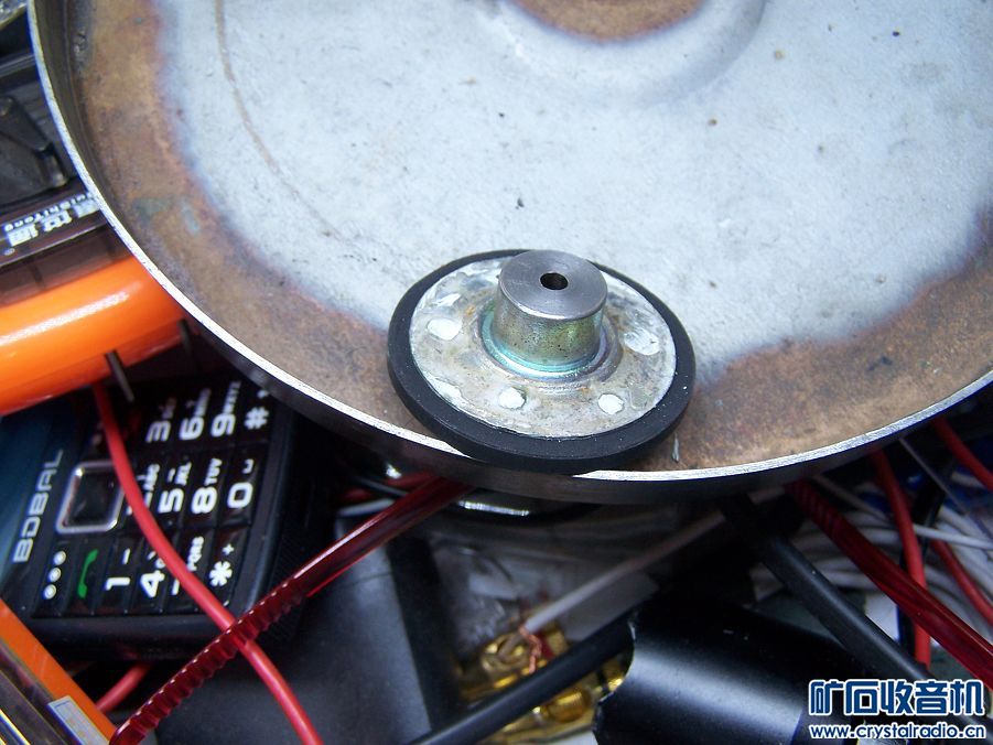

    看得出版主是位资深玩家,你判断得挺准,我的唱机转盘内径实测173毫米,33.3转宝塔轮这一速的直径我做成5.3毫米,按这么算来我的电机正常工作时转速1100/分左右。
    靠轮只是传递塔轮的线速,在电机转速一定的情况下,靠轮的大小不会改变转盘的速度;在电机位固定的情况下靠轮的大小只是改变夹角以调整靠轮与塔轮、转盘间的附着力(摩擦力),大小跟原件相差三两毫米应该问题不大。
    45转和16转当然没用,78转我也用不上,但也没必要放弃,只是在车床上多削几刀而已。无聊时用33转的唱片变速玩玩也爽。
    电机工作时输出的力矩多少G\cm我不知道,觉得没必要细究,因为我测过在唱机上工作时的电流只有60mA,比装在收录机上的工作电流还要小些,我们知道,同一个电机,它的工作电流跟负荷大小有关系,负荷越大,电流越大,说明这个电机在唱机上的负荷比装在收录机上还要小。
    至于唱头,我只有而且只用过33.3转的唱片,所以没有考虑其它。
    粘接胶轮前我心中也没谱,既能粘铁又能粘胶的胶水真不知用什么才好,在正式粘接前我拿几种胶水分别在铁和胶上面试验,发现还是AB胶粘得比较牢,为了提高可靠性,我故意把喇叭件做的靠轮底盘车得很粗糙,并在上面打了5个5毫米大的孔,让胶水穿透下面,牢牢地抓住靠轮底盘。另外,我手头上的AB胶虽没有弹性,但并不脆,其实粘合的那部分也不需要弹性,靠轮金属部分比胶小,外沿的胶皮有弹性就可以了。
    欢迎探讨

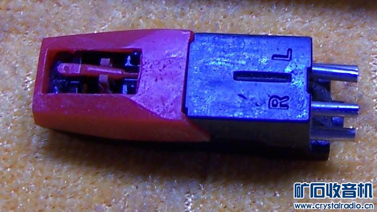

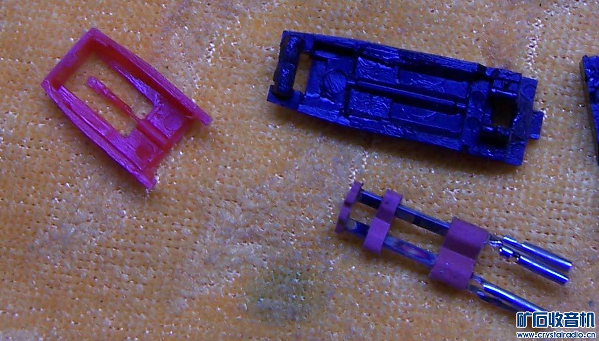

 楼主| 发表于 2013-10-4 15:40:49 | 显示全部楼层
vceo 发表于 2013-10-4 14:55
感觉LZ的播放效果不错啊!再请问LZ一下:您改装用的唱头是压电式的吗?用的是立体声的还是单声道的呢?
        买来的新型唱头外壳标有L、R字样,里面有两条陶瓷片,每个瓷片为一路输出输出,应该算立体声压电陶瓷的,但我只接一路输出来用。
    我至今还弄不明白,从一根唱针出来的震动源,怎么可能区分两个声道呢?按理说立体声播放系统中两路可以输出完全不同的声音,这怎么可能实现呢?
发表于 2013-10-4 15:50:13 | 显示全部楼层
梦想蓝天 发表于 2013-10-4 15:40
买来的新型唱头外壳标有L、R字样,里面有两条陶瓷片,每个瓷片为一路输出输出,应该算立体声压电 ...
谢谢您的解答!我抽空也改装一个。您说的这个问题我也跟您一样的疑惑,不过说实话,真正的立体声唱机我还没有听过。以前朋友处有一台立体声的唱机,可唱片全是那种单声道的老密纹唱片。
发表于 2013-10-4 16:24:28 | 显示全部楼层
梦想蓝天 发表于 2013-10-4 13:41
感谢版主加精,我等新人受宠若惊
    看得出版主是位资深玩家,你判断得挺准 ...
呵呵好,多探讨也是有效的进步。首先,在本坛不管是新同学还是老同志、以及我们做版主的,都是平等对待,你不必客气
你说“靠轮只是传递塔轮的线速,在电机转速一定的情况下,靠轮的大小不会改变转盘的速度;在电机位固定的情况下靠轮的大小只是改变夹角以调整靠轮与塔轮、转盘间的附着力(摩擦力),大小跟原件相差三两毫米应该问题不大”。按照你说的,在电机位固定的情况下,那么,你把靠轮缩小到同宝塔轮1:1的直径,通过拐头与唱盘传动看看转盘的速度是什么样子?就拿你所说的这个电机在转速1100转/分的情况下,如果不改变宝塔轮的直径弥补,别说差三两毫米,就是差1毫米,那么你算一下一分钟要差下多少?所以,在其他条件稳定不变的情况下,随意改变靠轮的直径是和速度有直接的关系,就是弹簧拉力的大小也和速度有密切关系。另外在粘接胶轮我就不在这里在啰嗦究竟用什么胶好了,既然喇叭件上都打了孔,建议用空心铆钉铆合,如手头上没有空心铆钉就是普通的电源线的铜、铝线心也是很好的代替品,都是举手之劳的事,你觉得哪个更经得住历史的考验?

发表于 2013-10-4 17:17:21 | 显示全部楼层
这个问题还要从制造立体声唱片的原理说起。这几天在外地旅游太累,以后有时间我们慢慢交流。
不过简单的说就是採用同心循执法,单臂双轨,可以把那两条压电陶瓷片比喻成好比一个音箱上有识别不同频率的高低音扬声器如果你的功率放大器是单声道的,还是建议你在阻抗匹配的情况下将两条压电陶瓷并联使用吧,如果想更好还是换跟线按左右声道接,后期33转唱片基本上都是立体声的。
