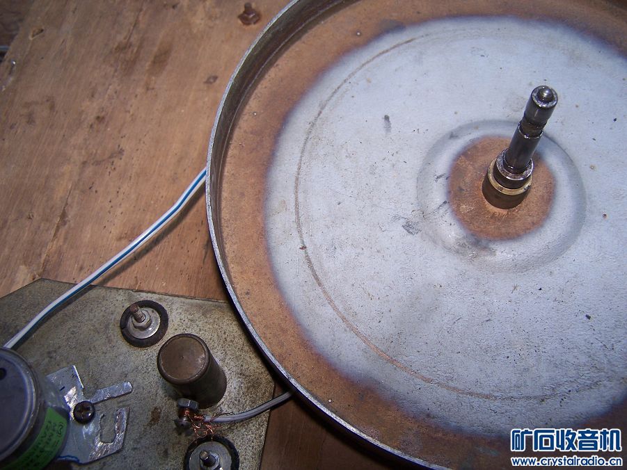

    近段时间有些怀旧,想起三十多年前几岁时用过一台电唱机,近日回老家时居然还能被我翻出来,一看,马达没了、塔轮没了、靠轮没了、唱臂座没了、唱头没了、簧片开关没了、变速钮没了,只剩下主板结构和转盘,这……还能修吗?世上无难事,只怕有心人,为了找回那份回忆,我痛下决心:修!
   从铭牌看出,这是一台1972年梧州电唱机厂生产的四速直流电唱机。我老爸是小学教师,也喜欢玩些矿石机等,当年他任教的乡村小学还没条件配备电唱机,做广播操还得靠吼,这台机子到我老爸手时已是没有外壳、没有马达、还有变速钮也已打滑旋不动了。现在想起来也挺佩服老爸的动手能力:为了做一个马达给唱机作动力,剪下喷雾器水箱的铁皮做转子;单车辐条作电机轴,套上气门芯的胶条增大摩擦,铜线当电刷;拆下舌簧喇叭的圆柱磁石当磁极;木头挖成的电机架;铜质电筒外壳打造的换向器……,经过老爸一番努力,唱机在电池的驱动下悠悠传动起来,通过生产队借来的一台收音机扩音,同学们做操也显得格外精神,那时我还没上小学,大约6岁,跟老爸去学校玩的,也不由自主地在一旁跟着学生们做操,那个爽啊!!!

3.转盘上有一条弧形划痕,是四十年前的原装电机主轴留下的,这点线索让我确定了电机主轴的安装位置。

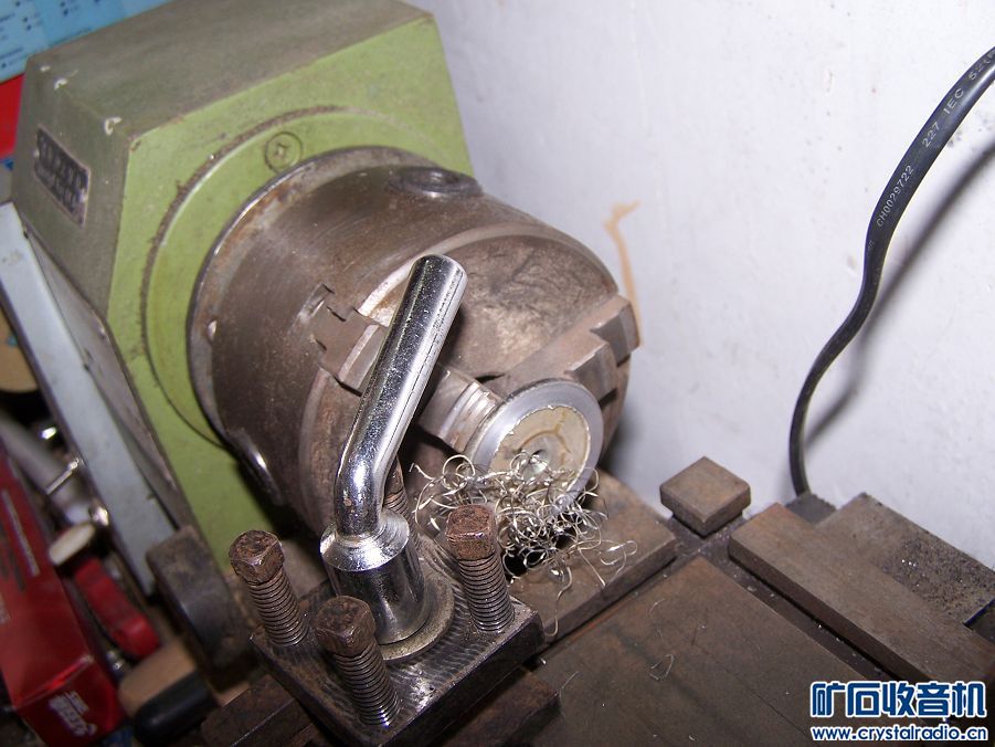

6.靠轮已丢失,怎么办?得无中生有做一个!这也是床上的活,找来一个合适的材料----废旧喇叭的铁件。
7.把它夹到车床上。
8.把它削薄、打孔。

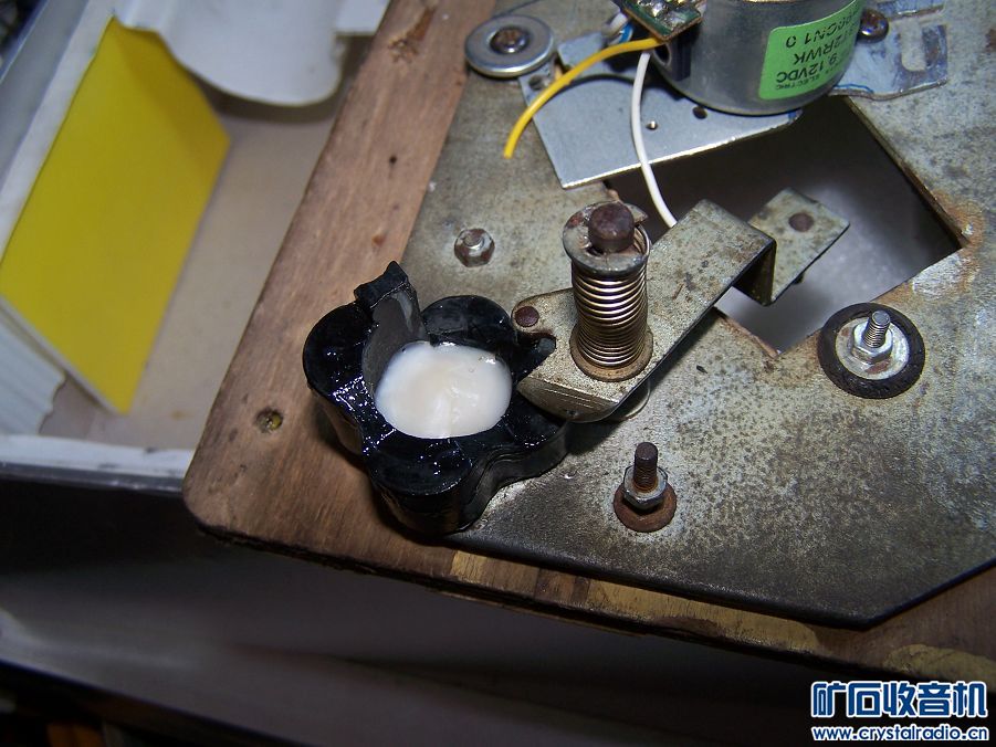

14.打滑的变速件,当年没条件修,也没必要修,因为只有33转的唱片。现在在AB胶的帮助下轻易地解决了35年前的故障。
15.唱臂没有了,这个不好做,于是在淘宝上搜呀搜,还真遇上一条,价钱也不贵3元一条,只是15元的邮费使我感到无奈也别无选择,卖家很好说话,一再声明这是个断了月牙形提把的残件,到手如不能用,直接扔掉给我退款,我心想,我都捡到宝了,怎么可能扔掉叫你退款呢?
16.修好的唱臂月牙提把。
17.唱臂座没有了,这个好办,拿个尼龙棒,上床鼓捣一会,唱臂座、大号螺帽做好了。

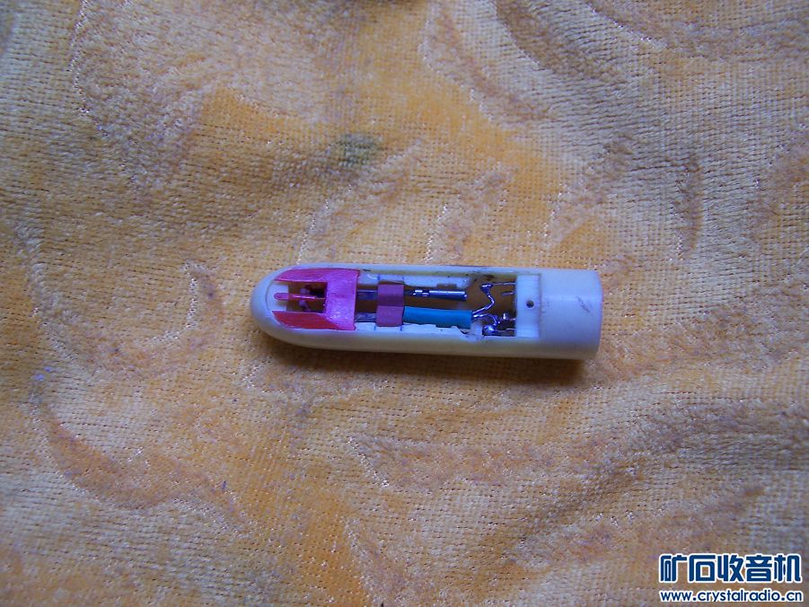

18.唱头没有了,又求助万能的淘宝,货倒是不缺,40—100元的价格把我吓得退了下来,又回老家翻箱倒柜找呀找,尽管希望渺茫,最后找到一个唱头空壳。
19.通过开桂林快巴的弟弟在桂林市场找到一个新型唱机的唱头,10元不贵,但跟现在的唱臂接不上。

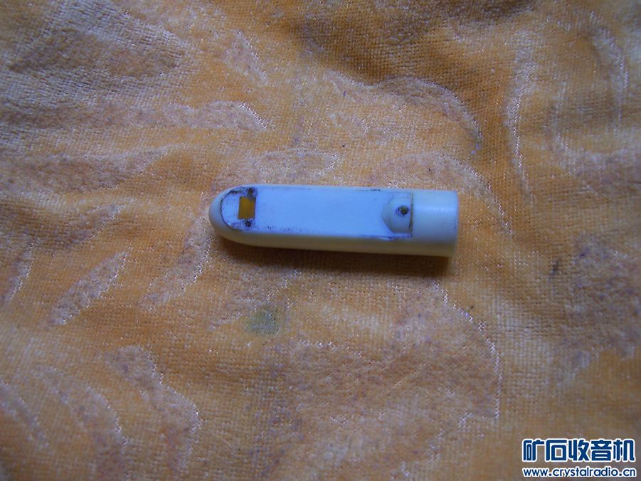

20.怎么办呢?决定拆下,改装。
21.挖呀挖,削呀削,焊呀焊,粘呀粘,一个张冠李戴的唱头呈现在我眼前。

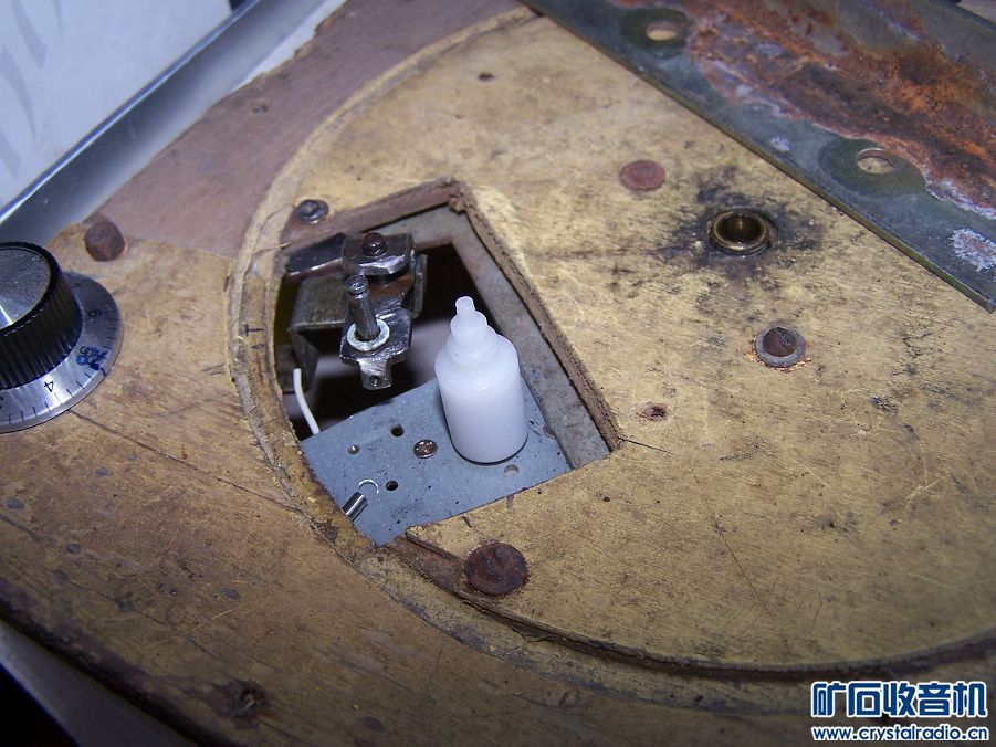

22.簧片开关。
23.变速钮,原件找不到了,淘宝有人卖50元一个,不知有没有人买,反正我是不会买的,找了个代用品算了。
24.已安装好。
看着悠悠转动的唱片,听着当年那些老歌曲,仿佛又回到了从前。后来仔细听的时候发现速度不太稳定,调节变速钮时也挺费劲。
25.拆开找原因,苦思冥想不得其解。
26.终于,在模糊的记忆中想起变速机构中有个“拐件”被我忽略了。随即找来一根角铁,裁下一小段料做了个“拐件”。
27.把“拐件”装好。
28.有了这个“拐件”后,胶轮的尺寸就要小些,这得重新做一个胶靠轮,这好办,足不出户,动一下手就可以了,只是看着那个还没正式服役就退休的胶轮有点可惜。
29.装好小轮

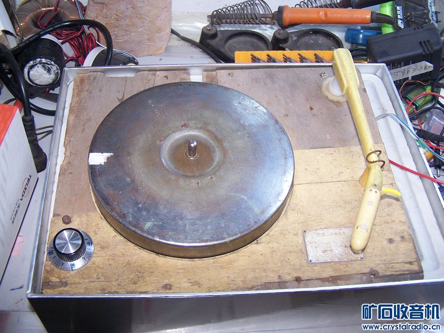

30.再次装好试机,转速稳定了,变速钮灵活轻便了,大功告成。
有不止一个人向我提醒:那块层板太烂了,换块新板吧。我只能笑笑:哥修的不是唱机,是情结。

好文,好手艺 ,有个床真方便。
盘上好像少了一个盘垫。
 楼主| 发表于 2013-10-2 20:17:16 | 显示全部楼层
记得盘垫是一块黄色的海绵,早不知去向了,我现在用一块包装的薄泡沫代替。
