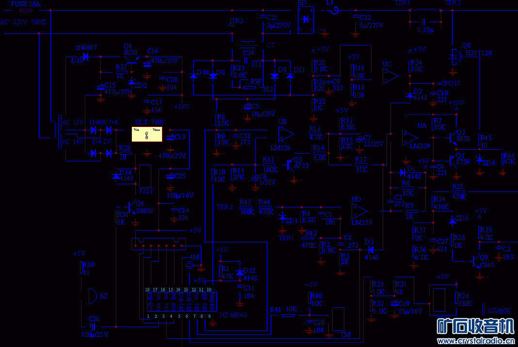

 楼主| 发表于 2013-10-17 13:38:26 | 显示全部楼层
无烟男人 发表于 2013-10-14 22:32
UA- 是有低电平的,只不过那是一瞬间的事 静态测量基本看不到……
那就是说,同步比较器前后一点的地方,应该都没问题了。
结合在IGBT的控制极没测到信号来考虑,问题范围只有驱动级这一小部分了。
8550已经坏了。换了。
上次换8550时,8050在板上,用指针表测量好像是好的,一直喜欢用指针表判断二三极管的好坏。
昨天在本坛看到用数字表二极管档测量二三极管的好坏,数字表可以把压降反映出来,可用信息好像更多。
那住就用数字表来判定下这个8050吧。心里的想法,无论判断结果如何,这个管子都要拆下来测量了。
因为,这是重点怀疑对象了,我怀疑,这个管子接到了比较器的信号,但它没把信号放大给功率管,所以功率管一直没机会打开。
毕竟,可以怀疑的地方,已经不多了。
用数字表在板测量,不对劲,反向电阻异常。拆来下看,三个极间都断路了,就是它了。
这个8050前一阵一直没找到它,一是第一次损坏8550时,8050没坏。所以第二次损坏8550时,我假定它没坏吧,在板用指针表判定了下,感觉是好的就算了。以前分析能力很差时,总是拆下元件来测量,费时费力效率低,所以现在我强调分析能力,没有足够必要,不把元件拆下来。二是一直习惯用指针表来判断二三极管好坏,对用数字表来判断二三极管的优势,没有体会。所以,找到这个8050,花了很多时间。
但是,这个8050并不是屡次烧功率管的根本原因,只是修理中的一个小插曲。
那屡次烧功率管的根本原因,是什么呢?
线索。
一、两次损坏,都是在调小功率时。
二、两次损坏,8550都坏了。
三、两次损坏时,正在用的都是小锅。
四、第二次损坏时,功率管三个管脚间,有高压放电的样子,三个管脚都被高压打缺一块了。散热片上的高压打了烧黑的样子。
分析。
无烟在 看图学修电磁炉 中谈到,用小锅容易造成高压过压损坏功率管,用大锅容易造成电流过流损坏功率管。这是在解决不检锅时,我加强充电才学到的。
结合使用小锅、管子损坏后的样子,这应该是高压保护没有工作的结果吧?
通过测量、计算,电路分析,高压保护的起控点是在电压1160伏开始保护,我想,炉子使用时间长了,可靠性下降了,这个保护点是不是太高了?原电磁炉设计功率是1800W,我想现在能可靠工作在1600W,也就可以了,而且用小锅时,对功率要求不高。
通过计算,决定把高压起控点下调大约100V。
本电路的高压保护是用一只9.1V的稳压管,软击穿后启动保护的,手中没有8伏多的稳压管,那就只好另打主意了。
通过计算,可以把采样电压人为提高一伏左右,来达到降低起控电压100V的效果。计算结果是要加大取样电阻700欧姆左右。
于是,把原电路中的一个2K电阻,换为2.7K。
在后来不检锅的检修过程中,又来查这一部分电路,才发现原来的两个取样电阻中的另一个,电阻减少了大约700欧姆,那就对了,多次烧功率管的真正原因,就是它了。增加700欧姆,一开始病因没完全找准,但药是对的。
那根本原因就是这个电阻变小,让高压保护起控点变高了100V,在用小锅时,小锅造成高压过高,但高压保护启动太晚,两个功率管不幸壮烈。
原因已经找到, 把8050这个非关键问题解决后,问题得到了真正的解决。
这一切正如无烟所说,功率管坏,大部分原因都不在功率管,而在别的什么地方。
如没有无烟的提示,我早放弃了,换万能板了事。
在这次修理中,无烟给的重要的方向性提示,有这些。
1、一开始没接电流表,以为检锅大约是完成了只是不合格而已。接了电流表后知道,功率管根本没打开过,那怕只是一小阵时间。
2、我两次认为不检锅是MCU坏了,功率管没接到打开信号,两次被无烟否定。
两个线索都指向了8050.
我自己的一点经验。
一、ESR表好像没多少用,没看出2UF电容变小。
二、有电容测量功能的数字表好用些,而且可以在板测量,UF级的电容不拆下来量也可以。
三、原理非常关键,搞清原理,才可以知其然,也知其所以然。这样可以通过计算,测量来定位故障,而不是盲目换元件碰运气。
四、示波器是有用的,用好了会很省时间,但要会用示波器,必须对原理清清楚楚才行。
无烟一直在提示我、鼓励我,我想那是因为我一直在追寻原理、使用逻辑分析吧。
这样的问题,对有些朋友来说,只是小问题,对我已经是大问题,几乎到了我技术的极限了。
感谢无烟和大家的帮助。
谢谢!

发表于 2013-10-17 15:18:16 | 显示全部楼层
哪位画图高手能够帮忙把主贴中的富士宝 p250图纸,用画图软件整清楚后转换成pdf文件,传上论坛供大家学习研讨?
 楼主| 发表于 2013-10-17 15:19:20 | 显示全部楼层
无烟男人 发表于 2013-10-17 14:59
祝贺问题找到解决并修复!
在此时技术支持过程中,学生也出现一个重大的失误, 因为无线电同学在早 ...
感谢无烟的鼓励。
18V稳压管现在也在空缺中。
我看好些山寨电磁炉没用这个保护管,我也不想为几个稳压管付12元邮费,下次买别的什么时,又一次买吧。
我们这些业余者中的业余者,手中元件有限。
手中的IGBT和电容,是买万能板时,搭车买的。
我想从今以后,我很少会用到万能板了。
呵呵。
握手!!
 楼主| 发表于 2013-10-17 15:31:32 | 显示全部楼层
已经解决。
请下载附件。
富士宝IH-P250电磁炉原理及电路图
附件中有清晰的电路图及原理说明。
P250.rar
29.59 KB, 下载次数: 445
发表于 2013-10-17 15:47:24 | 显示全部楼层
无线电静默 发表于 2013-10-17 15:31
正在努力中。
画得不错!
就是黑蓝色彩色版本的看起来没有黑白的舒服,提个建议发图纸文件的时候,如果是图片文件,请再追加一份RAR压缩版的,这样就不会有水饮料,看起来更赏心悦目。
