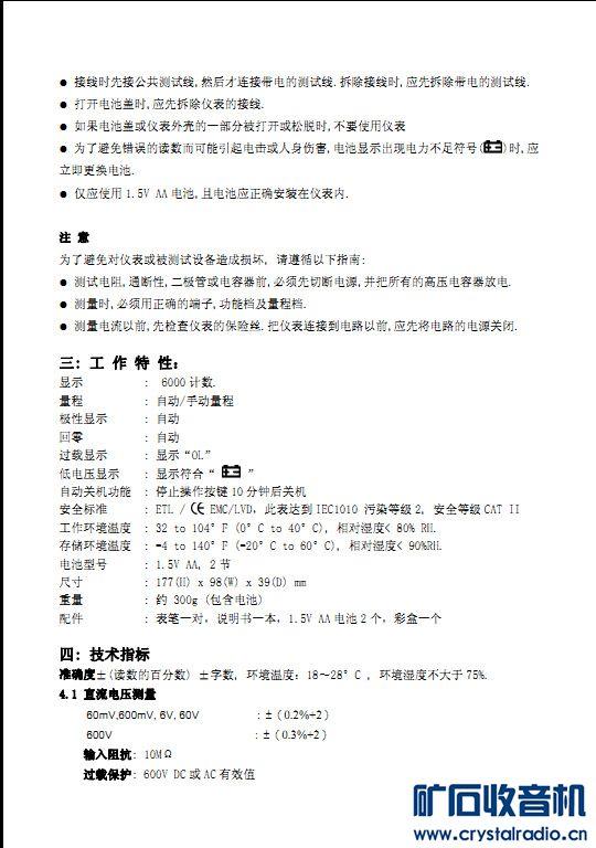

rocky22 发表于 2013-9-26 07:58
这个标称精度确实也太低了,0.8%,1.2%,2.5%,快赶上指针表了。电路上稍下点功夫,0.1%的直流电压应该是 ...
38 那边贴出来的自校准的手持表,指标就很好,不知道是否和楼主的同一个方案?
发表于 2013-9-26 09:56:02 | 显示全部楼层
这个是用2xAA电池,楼主的那个表用的是9V电池,方案不一定一样。

发表于 2013-9-26 09:57:31 | 显示全部楼层
对,刚才我也想说啊呀忘了说了,那个是两颗 AA 电池的,类似 UT33A,我喜欢;6F22/6LR6 电池的麻烦 那么,38 那个有没有人吃螃蟹?期待期待
