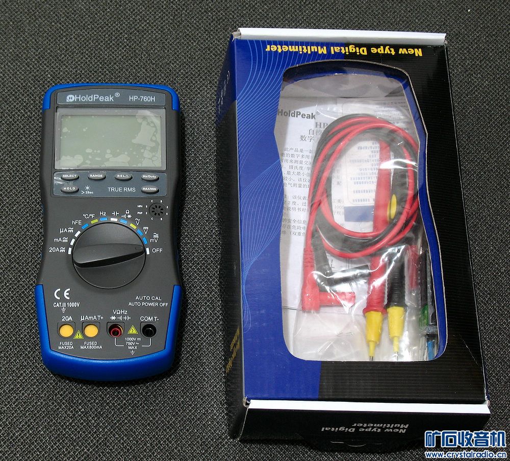

  前几天淘宝逛的时候,发现1块6000字自动档万用表,功能还不错,价格比胜利和优利德还便宜,而且带自校准的,再看淘宝上此表的电压及电阻档技术规格可以说是惨不忍睹,想想6000字的表好像还没有发现牛屎芯片的,果断付款拿下,这几天在测试中,先上图吧。
优点:
1、外壳看着还行,电流插孔带防烧档片,后面的支撑可以180度旋转,挂在墙上也没问题。
2、功能上比较全,常用的功能基本上都有了,而且有的量程还很大,具体规格请大家淘宝搜华普760H。
3、测试电压和电阻的速度很快,和86E、福禄克77、111等差不多,电容只有自动档没有手动档切换,测1000UF电解就看自动档从NF到UF一档档的跳,大概需要2到3秒钟。真有效值低压1KHZ、高压只有400HZ,试了下和980+(真有效值)测市电比基本上差不多,显示226.6V,980+是226.9V,其他没测。
4、最主要的优点是主芯片带单片机,支持自校准功能,有合适的基准源可以自己校电压、电阻、电容、温度、电流档等。

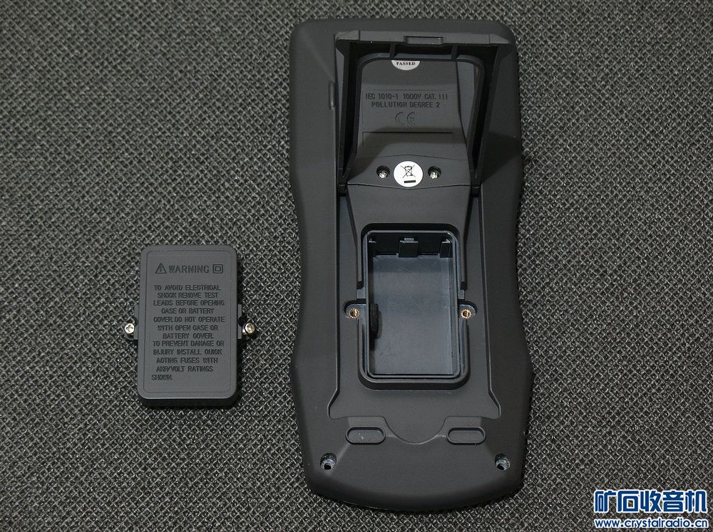

缺点:
1、外壳只有下面有两颗螺丝固定,上面设计是卡扣,话说每次我拆后盖的时候都心惊胆战的,印象中此种设计的老表卡扣几年后几乎都坏了。

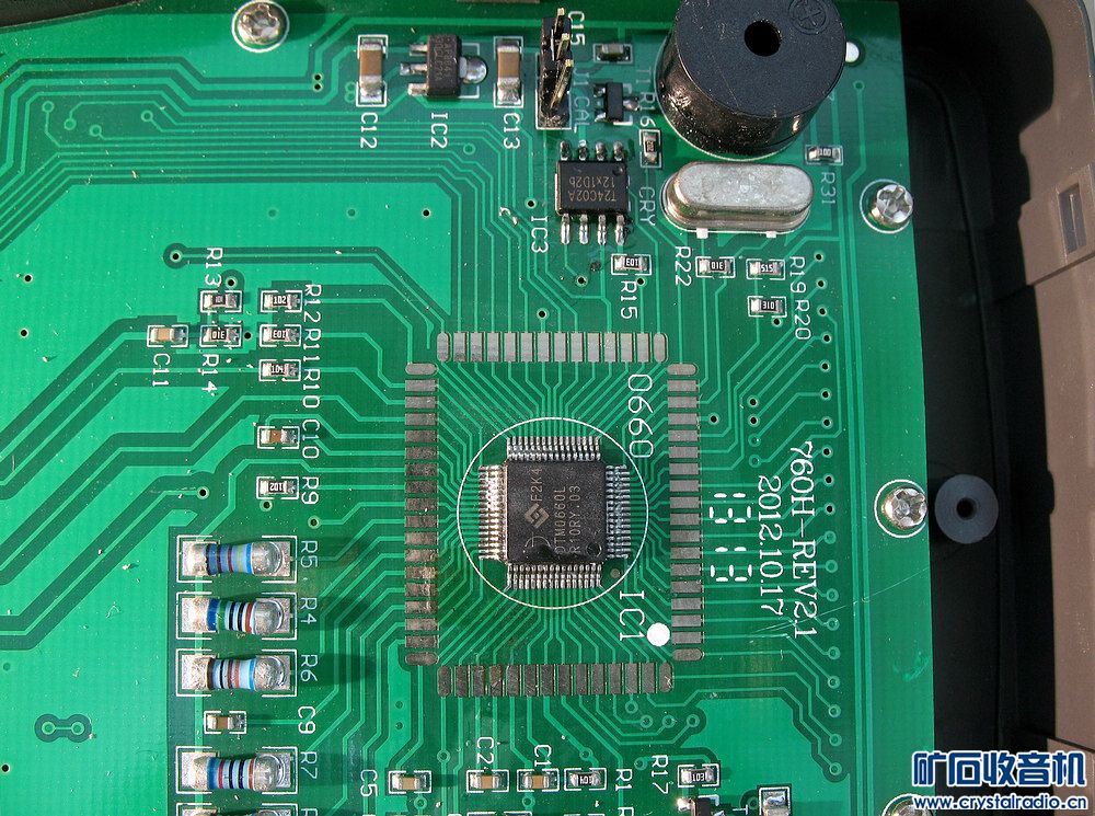

2、打开后盖后,电路板一如既往的没有洗板,主芯片上及各插脚处松香等印记历历在目,和国产精品优利德、胜利表有的一拼;准备拆电路板看前盖时发现没有1颗固定螺丝,就靠设计的4边卡口固定,费了九牛二虎之力才掰开,前面竟然啥元器件也没有,旋钮和830表一样用两个钢珠固定的,剩下的就是液晶屏了。装回去后再也不敢拆电路板了,因为以前的华谊8265的设计差不多,结果让我掰的四分五裂,最终返厂换板了事。
3、校准时必须要开后盖,将主芯片左边的短路片插到右边,看到后盖上实际上留了个孔,估计原来设计是和福禄克11X系列一样拿个螺丝刀捅一下就可以了,不知道为什么后面没用这个方案,而用了比较费劲的必须开后盖才能校准的方法。

 楼主| 发表于 2013-9-25 22:58:43 | 显示全部楼层
washu 发表于 2013-9-25 22:47
看了一下你发的校准流程,和 8 位半表中流行的自校准类似,比如我的 6581,外部校准只有两个项目,
1、 ...
这表的主芯片网上找不到资料,但看芯片的图标又很眼熟,怀疑是北京双竞公司生产的,看来下他们网站有一款自动档6000字芯片描述很接近,但就是没有这个芯片的PDF下载。
我简单的测了下主芯片下面的几个分压电阻,发现从左到右阻值为:1.111M 10M 101.01K 10K 1K ,和其他台湾富晶、承永的6000字芯片应该差不多。但这个位置10M电阻很可疑,估计就是所谓的自校准基准电阻,因为毫伏档是通过右下脚两个贴片晶园5M电阻串联成10M进入芯片的,其他电压和电阻档就是和这两个串联成10M电阻的分压。
