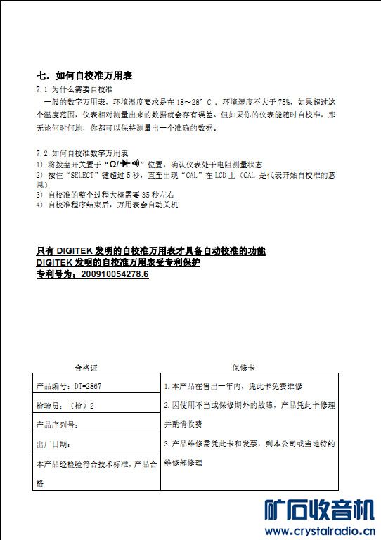

发表于 2013-9-26 09:51:56 | 显示全部楼层
szgdchina 发表于 2013-9-26 09:06
那个标价300多的表看厂家技术参数、功能应该和这表是一样的,外壳、电路板等做工用料估计有差别,但应该用 ...
有所疑虑,一般来说自校准的表应该提供校准源为“内部”,但你发上来的校准手册上没有提到,也就是说你那个表描述上只是简化了外部校准,但没有“内部”校准的选择,而 38 发的那个,按照淘宝上的描述是内部校准源的:
这个问题希望求证一下,你的那个表能不能不提供外部校准源,执行(内部)自校准?
