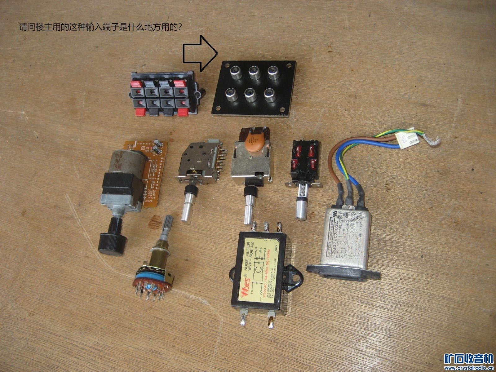

楼主的动手能力真是太强了,这两天一直在看楼主的帖子,在下是佩服的五体投地呀。顺便问一下,上面的铝板怎么坐在下面的木框上的,就是坐在四角的加固腿上的吗?四边的木框没有收边吗?不收边怎么做到严丝合缝呀?

谢谢赞赏, 就是坐在四角的加固腿上的,  用罗絲拧紧,  先把木箱完全做好, 把铝板做成比内框稍大一些,  然后对正内框再锉刀作修整, 这样做就够密合了, 铝板表面用砂纸夹细号水砂纸与水打磨光,  叫拉砂

请教LZ铝板和木框结合部位,木框边是否需要下一个4mm厚的台阶,这样铝板放在上面才能和边框一样平。谢谢!

是的, 铝板厚度多少就下多少
