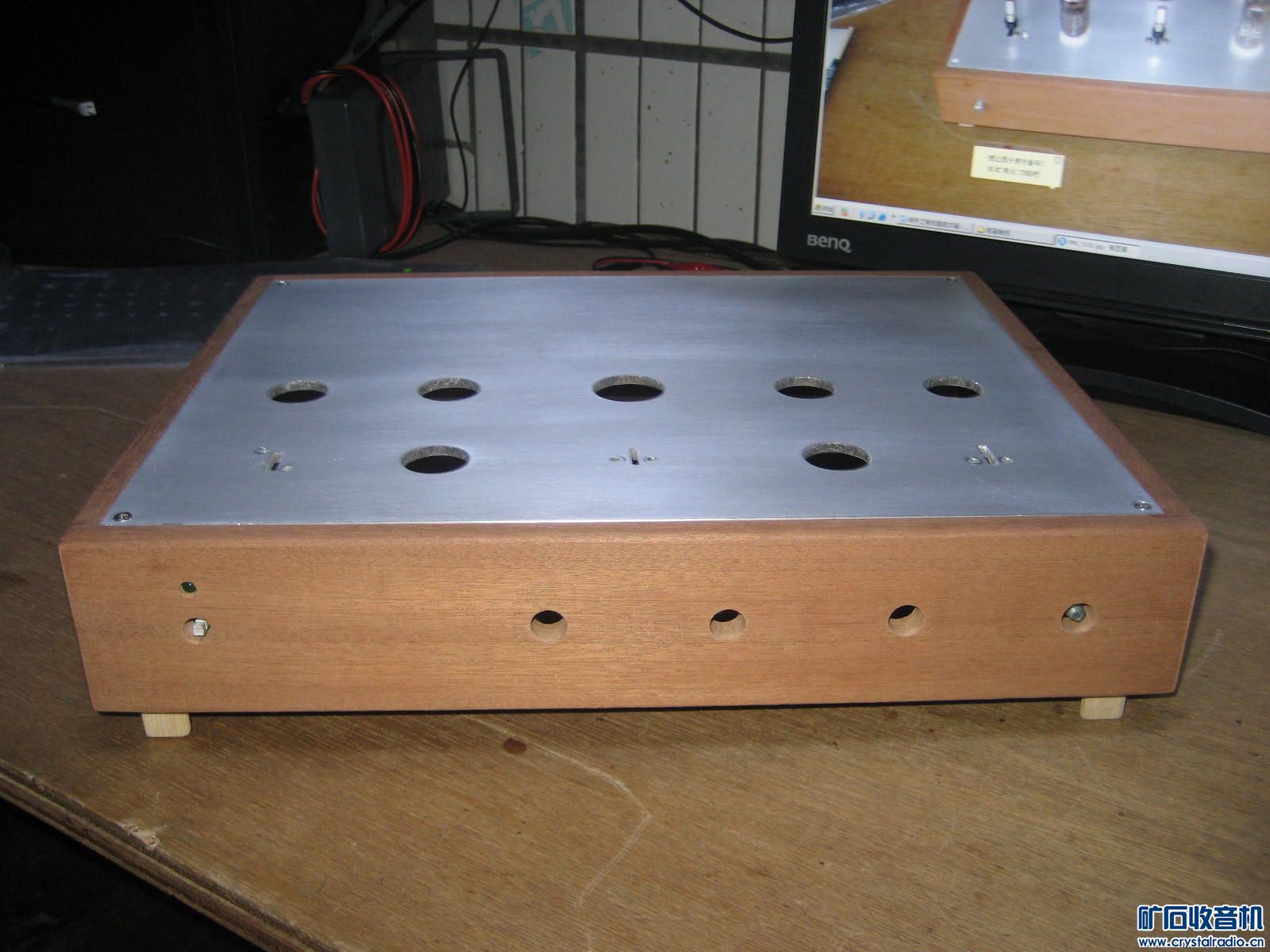

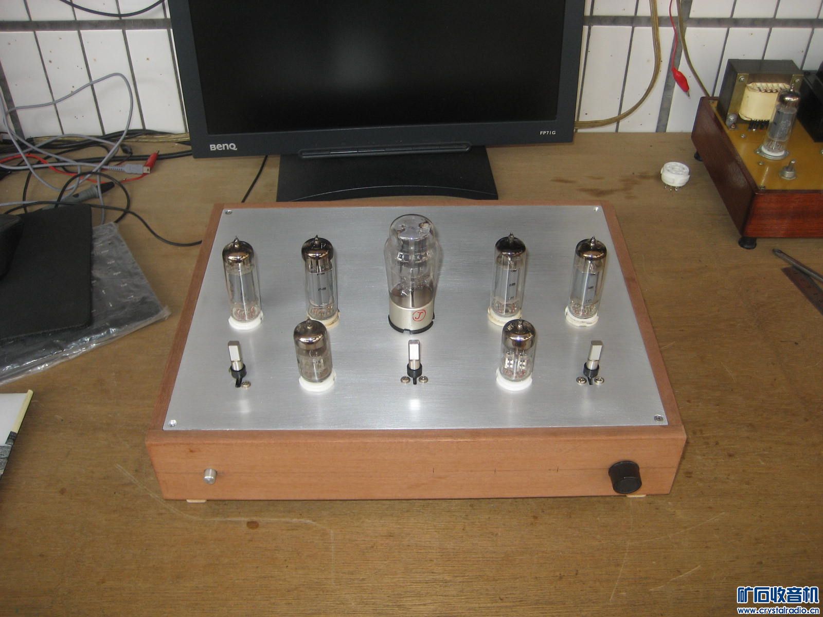

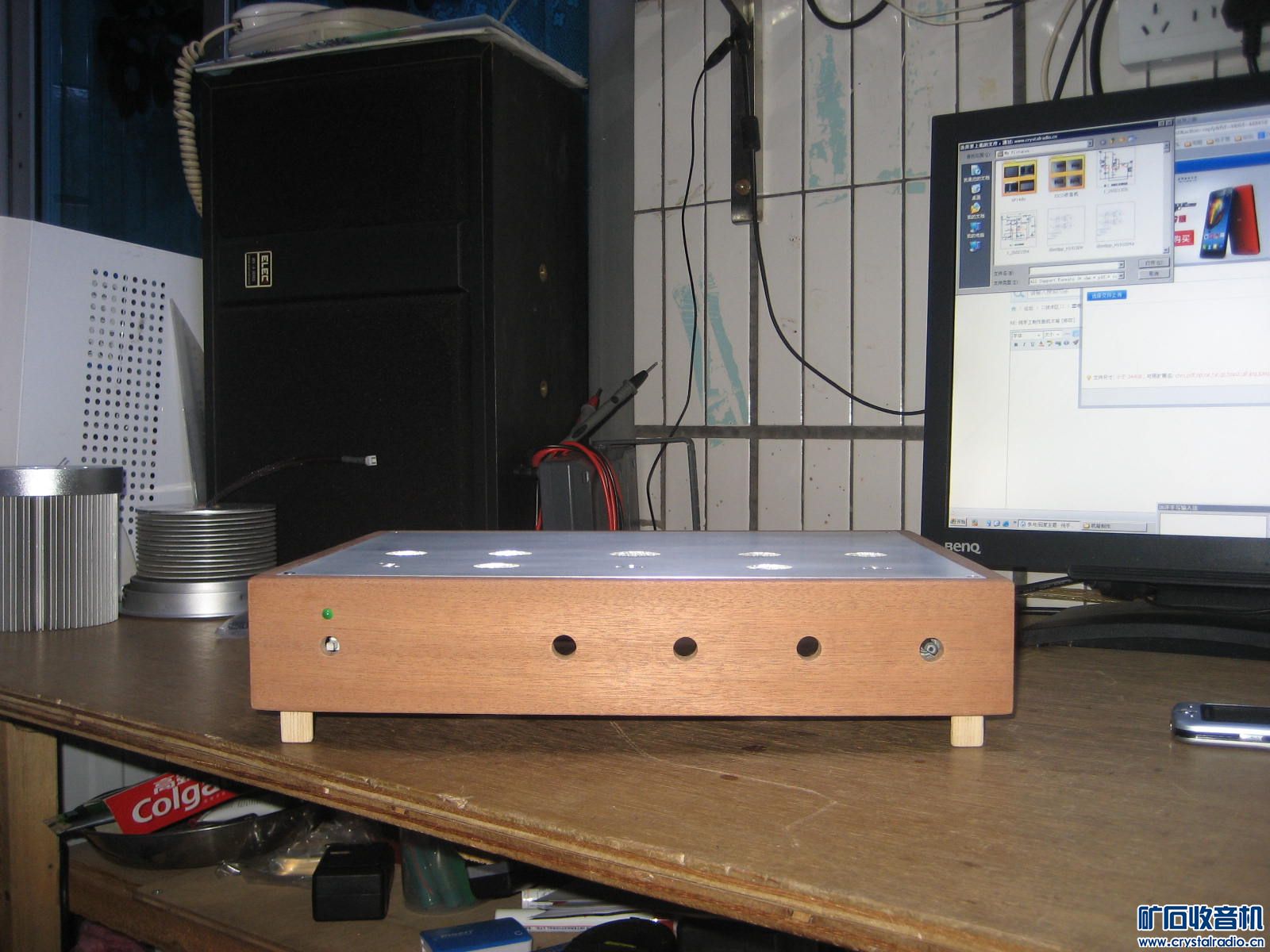

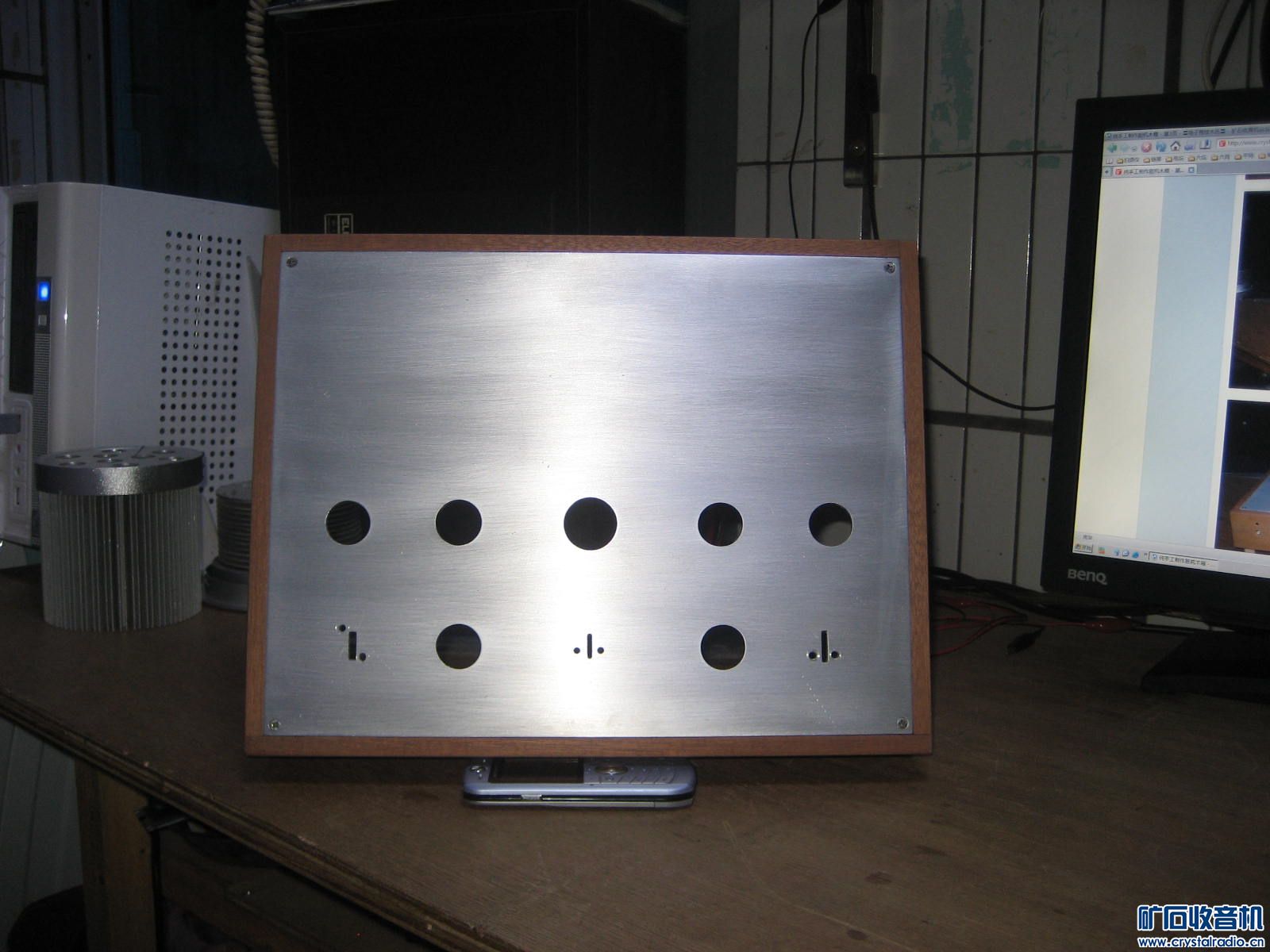

纯手工制作胆机木箱

谢谢版主加分,  这个箱子我是准备制作PCL86推挽机的 , 有现成的PCL86,  没用过此管子,  不知此管子音质如 ...
听说不错,我也不知道啊。

铝板和木板开孔,  要取比原孔小的钻头开孔,  然后再取合式的园锉和半园锉刀,  一步一步锉大, 这样加工的孔才合式漂湸..
 楼主| 发表于 2013-9-17 22:02:23 | 显示全部楼层
铝板和木板开孔,  要取比原孔小的钻头开孔,  然后再取合式的园锉和半园锉刀,  一步一步锉大,  边锉边检查,  锉到合式为止,   这样加工的孔才合式漂湸..
