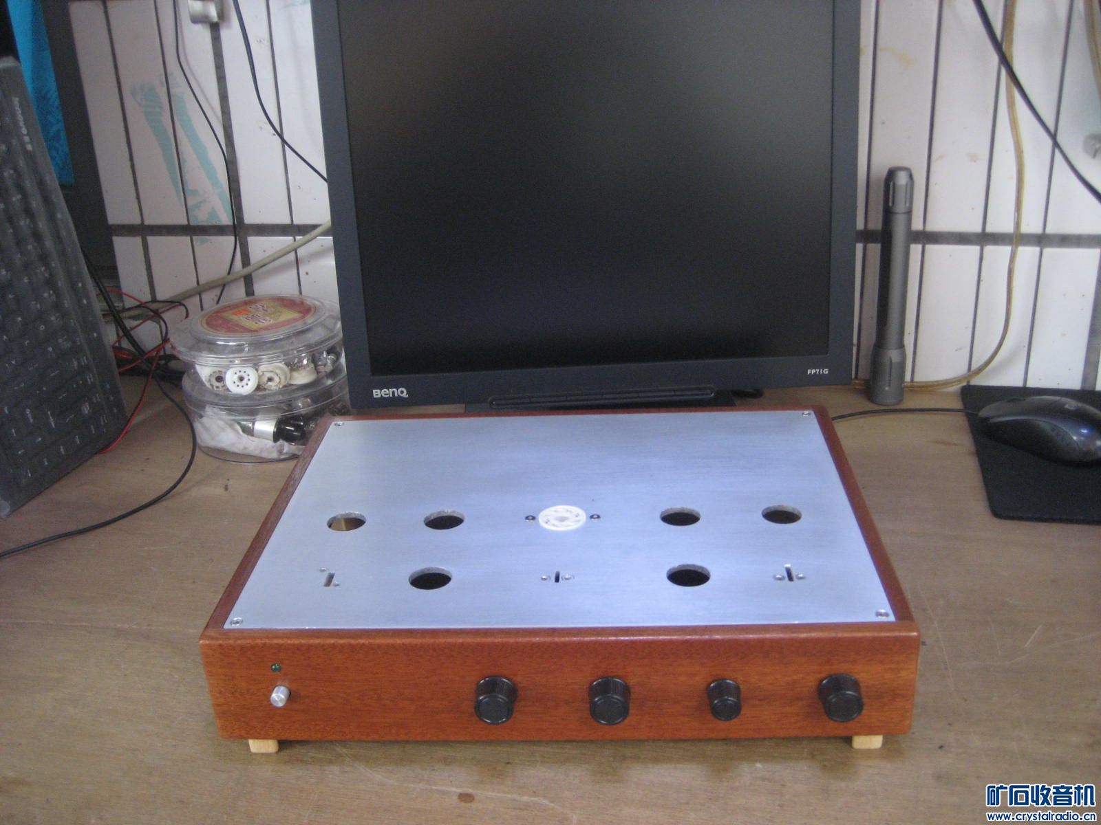

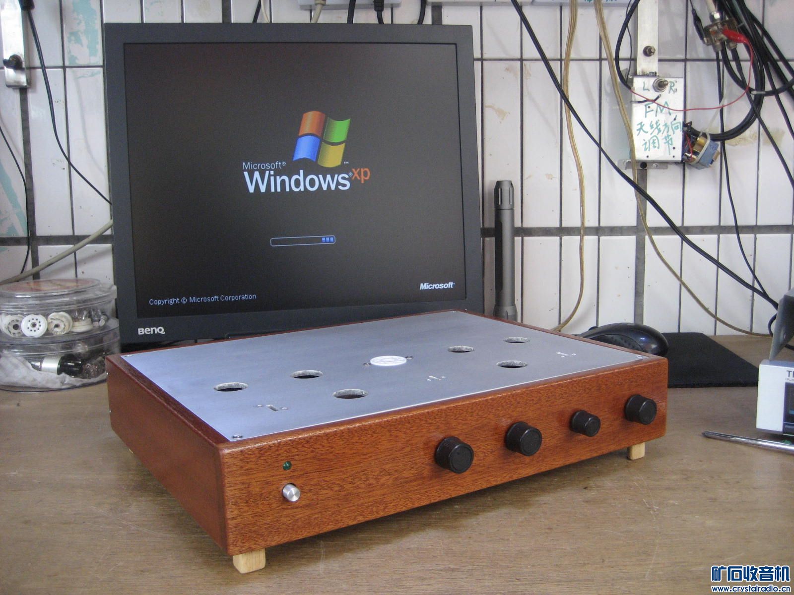

纯手工制作胆机木箱

做得漂亮,也正打算这么干呢,才收集了一些装修用的实木线条6cmX1.5cm的……
很关心最后表面处理咋整?

木机箱做好后用砂纸夹夹细砂布磨光,,最后才上清漆,,铝板也用细砂布磨光,,称为磨砂,,很好看的,,施工中尽量小心,,要不弄花的

胆机箱喷上了清漆,  飘湸多了
