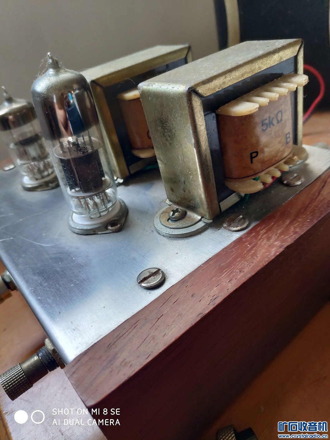

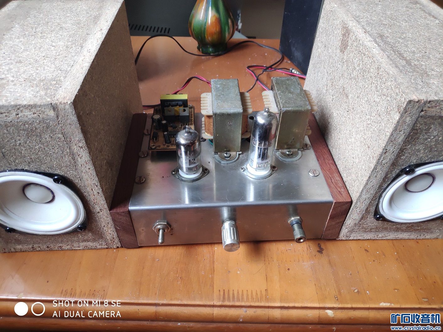

6N6单端实验成功!
发表于 2019-8-29 00:11:35 | 显示全部楼层
这台6n6小单端的声音很好!4年多了一直在听。虽然过手的机机不少,但一直都是它在陪我!

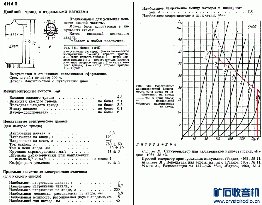

拿出6N6曲线图定睛观瞧,5K牛下最大不失真功率仅仅不足1W,且直流电压约在200V左右。如果供电电压更高如楼主,那么静态工作点将更加下移,栅负压不得不更深,管子更加靠近截止区,最大不失真功率将更低。(最终还要受输出牛的效率限制)
根据管子的具体情况,结合市面上流行牛的阻抗情况,个人建议管子配合的牛,半拉管子应该选10K左右,并管就是5K。这样基本能够充分发挥管子的效能,也便于选择输出牛。(原作者最终5K:8欧的牛配合16欧的喇叭,那么初级也就相当于10K。是误打误撞?还是纯属巧合?不了解。)
此时最佳供电电压应该为,,,,,V,半拉管子输出约1.4W多,并管输出2.9W。
这管子目前炒的挺贵的,拿来当末级管子有点不值当,所以具体线路和数据就不出了。

我的6p1在杂物房里吃灰四年了!这套小单端推94分贝的3寸小全频真的不错。
发表于 2019-9-1 09:53:18 | 显示全部楼层
漂亮!6P1是为功率放大而生。

发表于 2022-1-19 18:21:42 | 显示全部楼层
官方曲线簇到右下角就没了,再深的负偏压没曲线了。
如果只在已展示出来的曲线簇范围内玩,画来画去,基本只有零点几瓦。
看楼主的参数,交流负载线肯定捅到没曲线簇的未知区域去了。木曲线簇咋玩呢?我猜有三种情况:
1.楼主有特性曲线图示仪,已测出未知区域曲线簇。
2.楼主的手册版本上有更多更详细的曲线簇。
3.楼主在摸黑干,换各种电路参数,再实测功率和失真度;最终给出优选方案。
楼主可否来指点一下,谢谢。
发表于 2022-1-19 19:11:33 | 显示全部楼层
如果只在已展示出来的曲线簇范围内玩,画来画去 ...
曲线图有这张也足够了,他一开始图上标的5K负载,实际用的是10K。这个电路250V的高压,用5K时最大输出是1W左右,用10K时输出约1.2W。不过阴极电阻不应该是这个值,用510欧出不来设计的功率。
这管子用来当功放有点明珠暗投的感觉。其他意见参见楼上228楼。
发表于 2022-1-19 19:30:14 | 显示全部楼层
jupeter 发表于 2022-1-19 19:11
曲线图有这张也足够了,他一开始图上标的5K负载,实际用的是10K。这个电路250V的高压,用5K时最大输出是1 ...
老师,是这样的吗,250V板压,用到极限板耗,10K负载线。
这样可以看到功率三角形。不过右半拉三角形看不到。这样的话,精准的功率面积和失真指标只能靠猜?
这样猜功率的话,差不多1.2W的样子,多点少点无所谓了;不过失真很难猜啊。
请老师指导。
