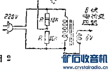

微笑林间漫步 发表于 2014-10-15 10:30
我仔细分析图,应该不行,只是1个抽头是110的,进电还的是220伏电压,需要内部改造啊
不用改造电铃变压器按照电路图中进线加10K分压电阻中间点就是110V。
发表于 2014-10-15 12:34:03 | 显示全部楼层
哈哈!又向老师学了知识,原来此处有玄机。玩电子的乐趣就再此啊!谢谢于老师

发表于 2017-2-14 10:34:02 | 显示全部楼层
老师,我手头有一只6w的电源变压器,初级220,次级230一组,6.3一组,厂家告知可以带两个猫眼指示管,或者做6n2前级,不知此牛可否装置一部这样的小机器,能否推得动喇叭。谢谢
 楼主| 发表于 2017-2-14 14:27:45 | 显示全部楼层
微笑林间漫步 发表于 2017-2-14 10:34
老师,我手头有一只6w的电源变压器,初级220,次级230一组,6.3一组,厂家告知可以带两个猫眼指示管,或者 ...
变压器功率太小。正如厂家所说。如果对此感兴趣,你可以试试 第二图6E*再生,晶体二极管整流,用低压小功率集成块低放,带喇叭。
