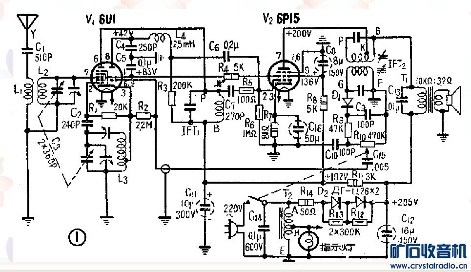

发表于 2014-10-14 13:42:52 | 显示全部楼层
于老师看看我这个电路如何?
 楼主| 发表于 2014-10-14 14:08:43 | 显示全部楼层
可达 发表于 2014-10-14 13:42
于老师看看我这个电路如何?

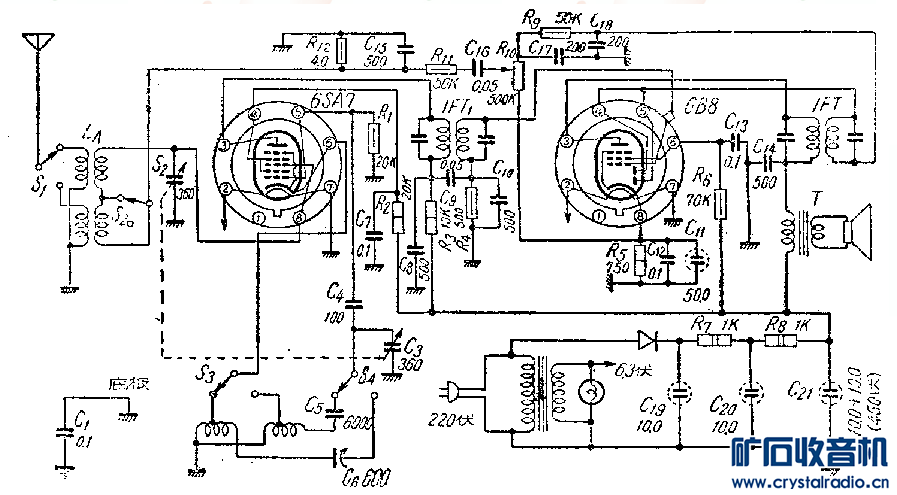

可达老师,你这个电路就好是6U1七极用于变频6F1五极用于中放,6F1三极输出功率太小实用性不大。即使用6Fi三极做功放前面不用加电压放大。
你看看这个63年的电路及58年电路

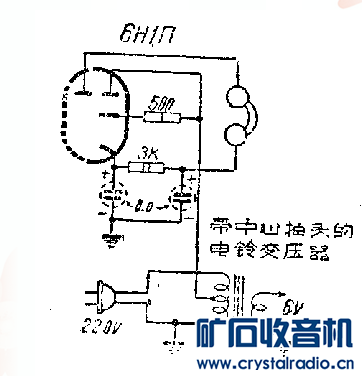

这次可选择的电路就多了。老师,我想请您重点发一张那个6H1N的单管机图(图2),这个电路相对简单一些,零件也少,就是好多标号不太清晰,水印也压着重要组件。 同时能给我它的几个管脚号就可以开工了
 楼主| 发表于 2014-10-14 16:05:44 | 显示全部楼层
微笑林间漫步 发表于 2014-10-14 15:37
这次可选择的电路就多了。老师,我想请您重点发一张那个6H1N的单管机图(图2),这个电路相对简单一些, ...
 楼主| 发表于 2014-10-14 16:25:34 | 显示全部楼层
这是截图,不能清晰了。给你个文字说明。天线进线电容250P云母,可变电容360P空气。再生电容500P串100P可变电容,栅极回路电阻1/4W1M并联250P,整流屏栅并联电阻1W500欧,滤波电解电容8μ/450V2只,滤波电阻2W3K,进线电源分压电阻2W10K2只(如果发热大需加电阻大功率)
水印遮挡部位是电源的进线一条(零线)与6V灯丝变压器绕组的一端都接地。
