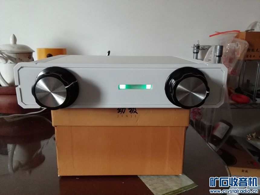

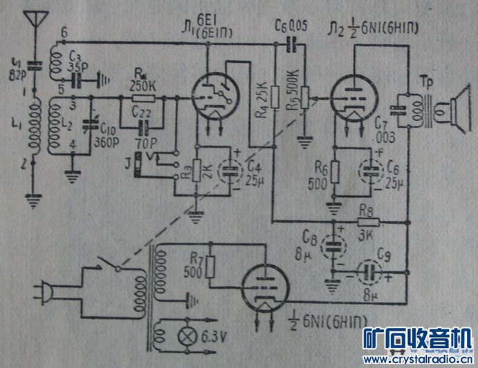

6E2电子管是用在红灯711上的调谐指示管,是由两部分组成的复合管,一半是一个三极管,一半是电子指示屏。是电子三极管就可以做再生机,再利用指示部分就可以达到指示灯、调谐指示、音频电平表功能。这是每一个对用指示管做再生机感兴趣人的共同想法,于是我就上网查找资料,以前也有人做过,发表在《无线电》杂志上,不过用的是6E1。
6E1和6E2的内部因结构不同,但功能一样,也是由两部分组成的复合管,一半是一个三极管,一半是电子指示屏。只不过6E1控制指示角度的电极在管子内部就连接在三极管的屏极上了。于是依葫芦画瓢,进行管子的代换。作为实验机,为了尽快知道效果决定先做个单灯机,简单小巧也不错。矿坛上有根据《无线电》杂志上的电路图简化而来的如图01。
不过制作过程很不顺利,先是用磁棒做中波机,但是只有轻微的鸟叫声,几乎听不见。我这里中波信号很差,用成品收音机也接收困难。于是换短波段,用矿石收音机的天线加空心线圈,收到台了,但是电眼分不开,没有指示效果,猫眼闭合,灵敏度也不好。于是上矿坛发帖求助,坛友热心指点,特别是于海旺老师提供了很多相关资料,但是就是老样子。要解决问题就要从电子管的标准工作电路入手分析,查6E2的手册曲线图。在此过程中发现了一篇介绍指示管原理的文章,里面有关于指示管再生机的电路图,图02,没有制作介绍,和《无线电》杂志上不一样。区别在于没有阴极电阻,没有栅负压,输出用的是阻容变换。6E2标准电路里屏极串联100K的电阻,不知道去掉输出变压器指示效果会有什么变化?
又读了栅极简检波再生机的有关书集,电子管的栅极和阴极构成了一个二极管,栅电阻就是代替耳机负载的,高频信号经过二极管检波后,在栅电阻上产生音频电压,控制屏流变化,并放大了音频信号,栅电阻加正电,其实是给检波回路加了电压,相当给二极管加了电压,高于二极管的导通电压,有利于弱信号的二极管检波,加阴极电阻等于给栅极加负压,不利于小信号检波,所以灵敏度不好,应该去掉。输出变压器改为100K电阻,是6E2的标准负载,电容隔直流,这样7角上的控制电压就是音频电压,电眼就可以随音频信号变化了。最后修改如图03。
经过以上修改,灵敏度大幅提高,用矿石收音机的天线,不接地线,白天可以收到《中国之声》、《中国国际广播电台日语节目》,晚上还有香港的宗教台,朝鲜对华广播等,猫眼分开,调谐时也会变化,但音频的指示作用不明显,由于单灯机的信号放大作用有限,所以猫眼会随声音抖动,但不会打开大合。

听前辈的描述,很是让人感动,
我个人认为最后那张电路图上是有错误的,三极管的阴极不能加2K电阻,会影响灵敏度,
原图可能是为了兼顾扩音机,而加了2K电阻,给三极管栅极加负电压,可以使扩音机不失真,但对灵敏度绝对有影响.
可能是我的管子不是6E1,所以阴极不能加2K电阻,不然强台都蚊子哼哼

发表于 2017-2-9 09:31:02 | 显示全部楼层
130兄的单灯机制作很有创意,恭喜!恭喜!此机既发挥了6e2电子管的三极管放大作用,又可以看到“猫眼”指示条美丽的绿光,一举两得!此机是否是热底盘?高压直接由市电供给?如果采用磁棒线圈是否会更好一些,可以不用外接天地线,由于是交流机,可以再加一级低放,声音应该很大的。另外,既然下了功夫参赛,电路原理又很清楚,不防在外观设计以及用料上来个出彩的,电子管的东西特别是“猫眼”管,很容易发挥想象力的啊,将“工匠精神”充分的体现出来
 楼主| 发表于 2017-2-9 12:49:29 | 显示全部楼层
微笑林间漫步 发表于 2017-2-9 09:31
130兄的单灯机制作很有创意,恭喜!恭喜!此机既发挥了6e2电子管的三极管放大作用,又可以看到“猫眼”指示 ...
多谢漫步兄的指点,
中波可以用磁棒,短波磁棒不好找,也要接天线,不然信号偏弱,效果不好,
市电用硅桥整流,有硅桥的阻隔,底盘不会带电,因为整流后的负极不和交流电相通。用一个二极管整流就不行。

发表于 2017-2-26 19:51:59 | 显示全部楼层
kevin130 发表于 2017-2-9 12:49
多谢漫步兄的指点,
当交流电端相对于大地为负的时候(交流电有正半周和负半周),这个机器的天地线和大地之间是有高压的。
