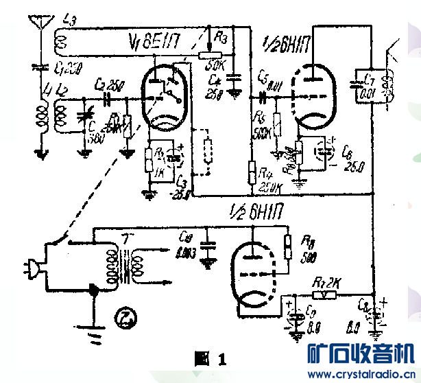

发表于 2014-7-28 21:09:31 | 显示全部楼层
PL81 发表于 2013-6-18 07:35
用6E1装这个忒贵了,可用6E2,挺有意思的电路。
你好板主问一下电路上的c1是什么材料的磁片的还是韵母的?那个R6是多少的600欧姆?还有R8是500欧姆?那个R1是25K吗?对了最后那个线圈L1 L2 L3各是多少炸?还有那个收音机效果怎么样?我这里离发射太有10公里。@谢谢,新人,问题有点多,情不要介意。
 楼主| 发表于 2014-7-28 22:14:05 | 显示全部楼层
你细读读1#中:用调谐指示管装成的再生式收音机  (59年6期“无线电”)
李汞的文章。里面有线圈的绕制数据,以及当时的接收效果。c1云母,瓷管为好。高频瓷片也可以,注意是高频。
电阻阻值,11楼PL81版主的图比较清晰。
R6是600欧姆,R8是500欧姆 R1是250K。

发表于 2014-10-13 11:03:46 | 显示全部楼层
于老师,我有一只电铃变压器,想制作这个机器,下图6N1镇流部分被水印遮住了,搞不清了,另外图纸很多地方也不清晰。您能给我提供一份清晰的图纸吗?另外,电铃变压器供电的收音机还有什么电路,能否提供,先谢谢您了。
 楼主| 发表于 2014-10-13 11:24:23 | 显示全部楼层
微笑林间漫步 发表于 2014-10-13 11:03
于老师,我有一只电铃变压器,想制作这个机器,下图6N1镇流部分被水印遮住了,搞不清了,另外图纸很多地方也 ...
再传一次试试。用电铃变压器就是热底盘注意安全。

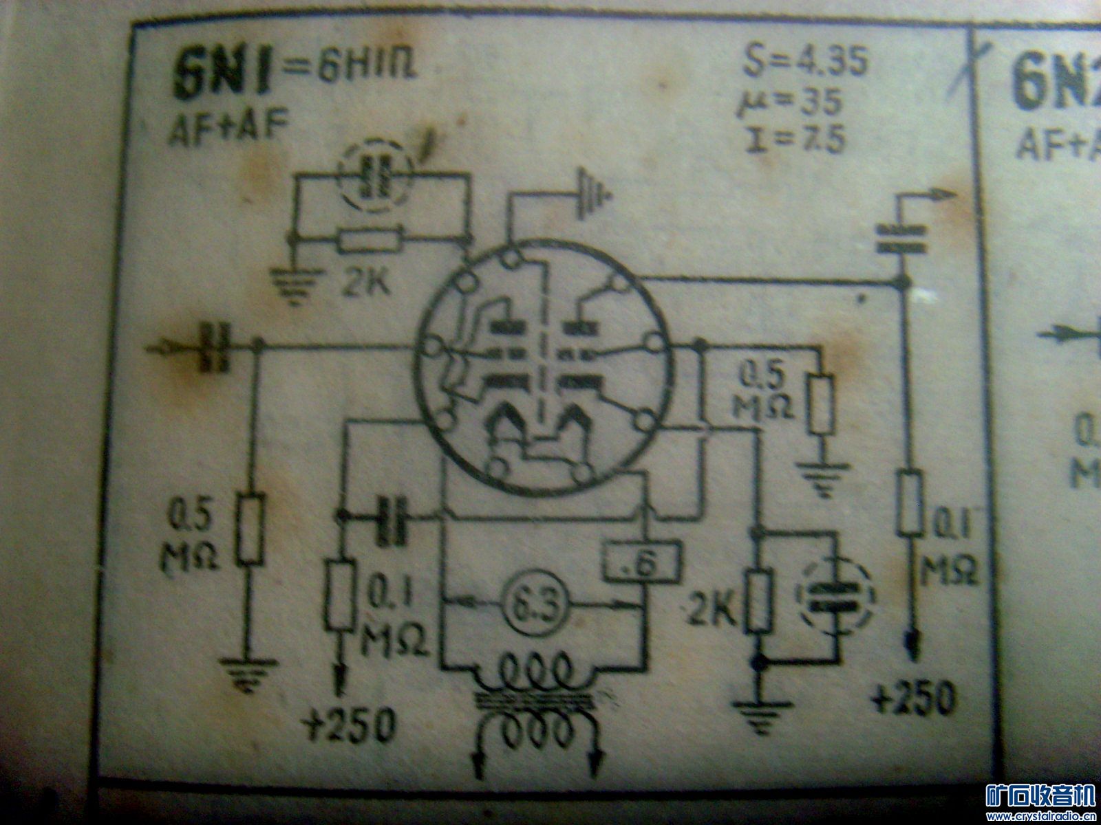

发表于 2014-10-13 11:28:13 | 显示全部楼层
这下看清了。两个电解电容是多大的?耐压多大?老师,那几个管子的管脚如何确定?图上为标,我是新手。我用木板做底盘如何?
 楼主| 发表于 2014-10-13 15:19:32 | 显示全部楼层
微笑林间漫步 发表于 2014-10-13 11:28
这下看清了。两个电解电容是多大的?耐压多大?老师,那几个管子的管脚如何确定?图上为标,我是新手。 ...
两个阴极电容是耐压50V25-50微法的。电源滤波电容8微法450V。管脚接线看这两个图。可以用木板做底台。 SNV36867.JPG SNV36868.JPG
发表于 2014-10-13 15:31:45 | 显示全部楼层
