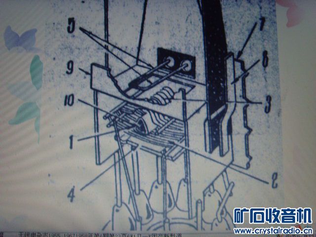

    结构和工作原理:国产6E1Π-K指示管是九脚小型管,此管由两部分构成(见图1):一为三极管部分,由阴极1的底边部分、半栅极2和阳极4组成。灯丝、阴极和栅极等都由盒形的支持架支持,外面还有一个勺形的隔离屏罩住。另一部分为指示管部分,由阴极的上两边部分,保护栅极3、控制极5和荧光屏6组成的。荧光屏为勺形,内侧涂有一层荧光粉,由阴极发射的高速电子打到荧光屏上能产生绿色的荧光。荧光屏亮区的展开角α随着三极管栅极负电位的大小而改变,范围由6°至55°(见图2a,c)。三极管部分是一个直流放大器,三极管栅极负电位愈大,则三极管的阳极电流愈小,负荷电阻R的电压降就减小,三极管阳极和指示管的控制极的电位也就升高;当栅极负电位大到使三极管阳极电流截止时,则负荷电阻R无电压降,即控制极与荧光屏的电位相等,因此控制极没有任何作用,亮区展开角α就展开到最大限度(约55°)。反之,当栅极负电位减小时,三极管阳极电流增大,使控制极的电位低于荧光屏的电位,从而使亮区展开角缩小(展开角的大小系由电场分布的情况决定)。图2c是亮区展开角与栅极负电位的失系曲线。

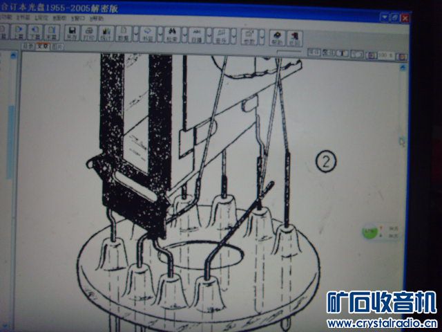

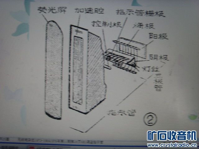

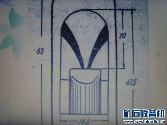

    调谐指示管是一种特殊的复合管,交流收音机里常用它来指示调谐回路是否准确调谐到要收听电台的频率。在录音机里常用这种管子来指示录音和放音信号的大小。目前,我国大量应用的调谐指示管的型号是6E2。下面我们对6E2管的结构、工作原理、参数、应用等方面作些简单的介绍。
    一、结构

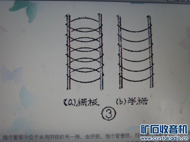

    6E2调谐指示管是由一个三极管部分和一个指示管部分组成的一种特殊复合管。图①是它的外形图,图②是结构示意图。6E2管中的三极管部分和指示管部分公用一个旁热式氧化物阴极。调谐指示管中三极管部分位于公用阴极的一侧,它与普通三极管相仿,由于是与指示管部分合用一个阴极,因此三极管的栅极采用半栅(见图③(b)),而阳极采用短形状。
〖图片〗宽249×高779
〖图片〗宽512×高450
〖图片〗宽323×高402

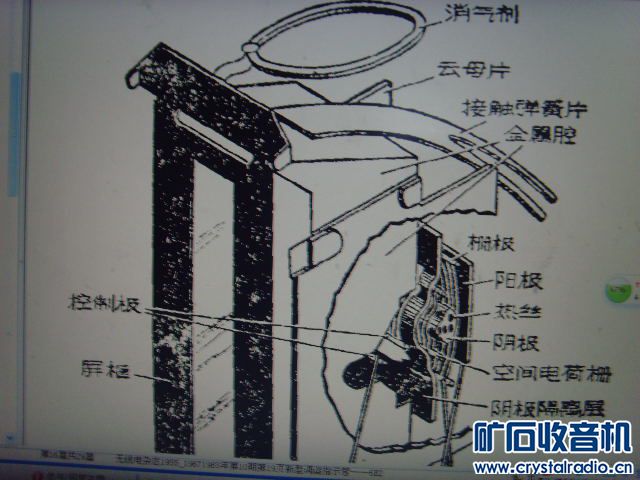

    指示管部分位于共用阴极的另一侧,由阴极、指示管栅极、控制极、加速腔和荧光屏等组成。指示管栅极也是半栅结构,它与阴极在管内直接连接,因此与阴极是同电位的。指示管栅极的作用是为了限制从阴极流向荧光屏的电流,并使荧光屏发光亮度均匀。
    控制极是一根细金属丝弯成图②中所示的形状构成,它的作用与普通三极管的棚极相仿。
    6E2管的荧光屏是把发绿光的荧光粉涂在玻璃壳内表面上的一个矩形条上形成的。为避免在荧光屏上累积负电荷,在涂荧光屏之前先在整个玻壳内涂复一层导电的四氯化锡。由于四氯化锡涂层有足够的透明度,所以仍可从管外看到荧光指示。6E2管荧光屏的这种结构,使它可以根据收音机或录音机面板上调谐管窗口形状而任意放置(垂直、水平或任一角度),这是6E2管的优点之一。

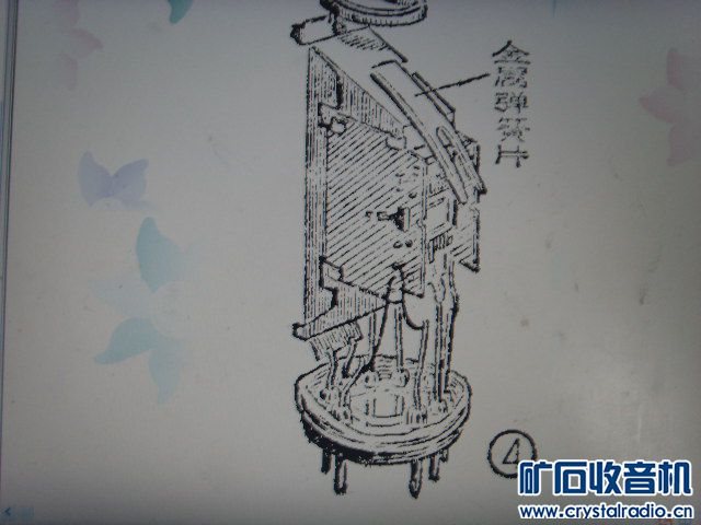

    在荧光屏与控制极之间有一个具有矩形槽的金属壳叫做加速腔(见图②),加速腔的顶上装有一片与玻壳内表面相接触的金属弹簧片(见图④),而玻壳内表面涂的导电的四氯化锡涂层又是与荧光屏相通的,这样加速腔通过金属弹簧片、四氯化锡涂层与荧光屏相连。加速腔与荧光屏的管脚相连,荧光屏所需要的电压是通过加速腔加上去的。另外加速腔的矩形槽还起到使电子在矩形的范围内打在荧光屏上而不发散的作用。
〖图片〗宽290×高547

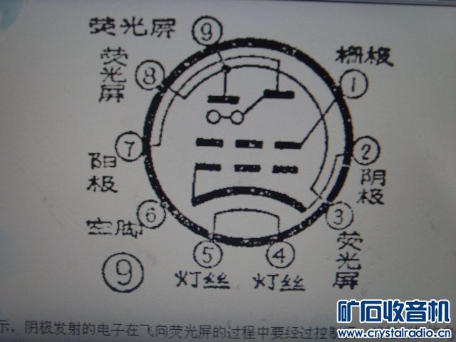

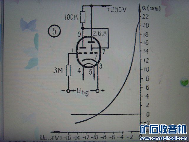

    6E2调谐指示管的管脚连接图见图⑤。图⑥是 6E2管的工作原理图。三极管部分的栅极接有栅极电阻Rg,它最大值不得超过3兆欧。图⑥中Vg是输入电压,它经过Rg加在阴极③与栅极①之间,Vg电压的负端接栅极,因此也就是栅极负偏压。三极管部分的阳极接有负载电阻Ra,它的阻值是100千欧。阳极⑨通过负载电阻Ra与荧光屏②、⑥、⑧脚连接,荧光屏上要求加250伏电压。
〖图片〗宽381×高330
〖图片〗宽261×高350
    指示管部分的栅极是在管内与阴极直接连接的,在6E2正常工作时控制极⑦应与阳极⑨在管外连接。下面我们来谈一下当栅极负偏压Vg变化时,荧光屏上矩形光面是如何变化的。

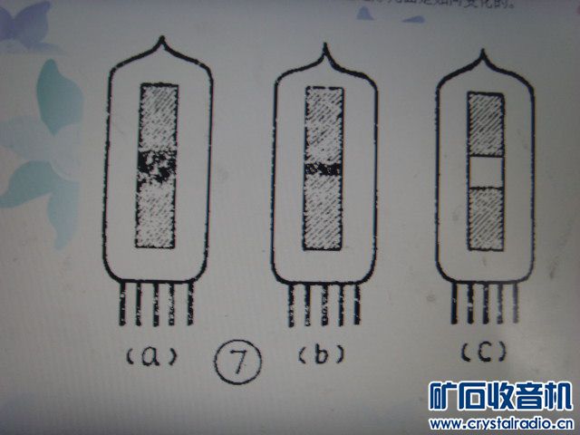

    由图②所示,阴极发射的电子在飞向荧光屏的过程中要经过控制极。当控制极的电位发生变化时,它周围的电场发生变化,电子的运动方向也就改变。当控制极的电位低于加速腔电位时,电子飞到控制极附近,受到电场的排斥,就偏转分成两个电子束,打到荧光屏两端,形成两个亮区,而中间是暗区(见图⑦(a))。控制极的电位越低,电子束向相反的两个方向偏转得越厉害,从而使荧光屏上的两个矩形光斑较小而暗区却很大,通常称作荧光屏开启。当控制极电位接近加速腔的电位时,电子束不再偏转,均匀地打到荧光屏上,使矩形光斑最大,除中间被控制极挡住的很窄一条不发光外其余都亮了,通常称作荧光屏闭合(见图⑦(b))。

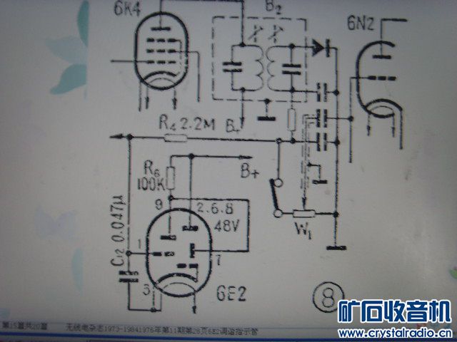

    下面以目前生产的交流收音机中常应用的6E2调谐指示管为例,说明它的工作原理。图⑧是红灯711交流六管收音机的部分电路图。由图所示,6E2管的三极管部分的栅极电压Vg是从收音机的检波电路输出端取得的直流负电压,它的大小随中频输入信号的强弱而变化。当收音机调谐准确时,检波后输出的这个负电压增大,6E2管的栅极所加负压Vg也增大。由于栅极电压负得厉害,阳极电流变小,阳极电流在R6上的压降减小,阳极电压升高,控制极电压也上升接近于加速腔的电位,这时亮区很大,暗区变成一条线;相反失谐时,检波电压很小,6E2管的栅极负电压Vg也小,控制极电压下降,荧光屏中间出现很大暗区。当附近有强力电台时,亮区可能发生重叠,荧光屏中间出现特别亮的一段(见图⑦(c))。

    有时我们会遇到6E1调谐指示管坏了需用6E2管来代替的情况,这时我们必须了解6E1与6E2管在管脚接线上有什么不同。图⑤、图⑨分别为它们的接线图,下面介绍代换方法:1、把原6E1管线路中的负载电阻Ra换成100千欧。2、找到原6E1管的管座,看一下③、⑧、⑨脚上哪一个脚上连着250伏电源线,如是⑧脚,就不用改动;如连在③或⑨脚上,把此线改接到⑧脚上。3、把原管座②脚上的线改接到③脚上,4、用一条短线将⑦脚和⑨脚连接。其余①、④、⑤脚的接线不用更改。经过上述的改动后,就可将6E2代换6E1管了。(沈佩信)

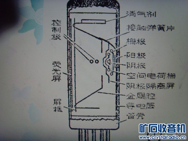

新型调谐指示管——6E2
刘光金(无线电65.10期)    最近上海电子管厂试制成功一种新型的带式调谐指示管6E2。这种指示管比一般使用的6E5P及6E1调谐指示管具有更高的指示灵敏度和优点,它的结构新颖,在收音机上采用时将使收音机的外形装璜形式更美观,将为大家所喜爱。
    一、结构

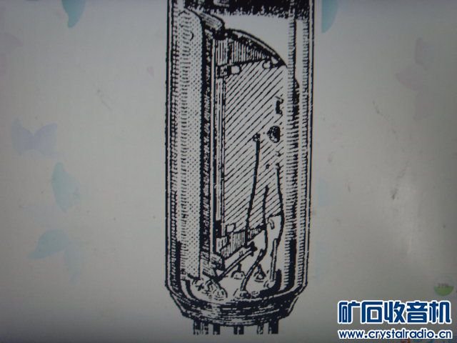

    6E2新型调谐指示管是一般九脚小型电子管,它由两部分构成:三极管部分与指示部分。管内有一个横截面近似三角形的共用阴极,两个部分分列于阴极前后两侧(见图1剖面示意图及图2内部结构图)。
〖图片〗宽462×高594
〖图片〗宽734×高1316
    三极部分由三角形阴极的底面、栅极和阳极组成,其作用与一般三极管相似。
    指示部分包括阴极的两斜侧面;包围此阴极两侧面的空间电荷栅,它与阴极相连接,使阴极表面保持等电位,并限制阴极发射的电子流紊乱地打到四周。空间电荷栅的前面有一个阴极隔离屏(亦与阴极相连),屏中央有一长方孔,使电子流通过长方孔后成为规则的电子束,此屏还有隔离三极管部分与指示部分相互影响的作用。屏的前面装置一楔形空槽的金属腔,使电子束不至打到四周管壁上,它与荧光屏同电位。金属腔左端侧面盖上一只屏框,框孔正对荧光屏,框孔的尺寸决定荧光屏光带的尺寸。荧光屏为长方形状,是将荧光材料涂敷在管壳内壁上形成。金属腔内还放有一个控制极(亦称偏转电极),它使电子运动轨迹发生偏转,在荧光屏上就显示出光带的张开与闭合。

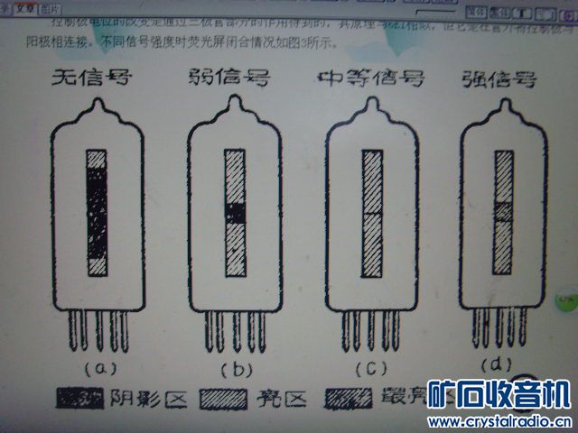

    当荧光屏上加有一定的对阴极为正的电压时,指示部分阴极发射出的电子流在阴—屏间电场的作用下,通过阴极隔离屏成为规则的电子束,并得到一定的能量,打到荧光屏上就使荧光质激发产生一条均匀的光带。如在金属腔内放置的控制极电位变化,金属腔内电场就发生变化,电子束运动的轨迹也随之变化。若控制极的电位低于所在位置的自然电位,则电子束受到控制极电场的影响,分为向相反两方向偏转的两部分电子束,打到荧光屏上,荧光屏的中间出现一段阴影区,两端各出现一小段亮区,这时荧光屏光带张开。若控制极的电位相当低,电子束运动轨迹受到偏转程度也就很大,电子束根本打不到荧光屏上,荧光屏整个部分均为阴影。若逐渐升高控制极的电位到等于其自然电位时,电子束运动轨迹就不再受控制极电场的影响,轨迹方向不发生变化,此时在荧光屏上阴影区就消失,两端亮区增长到刚好相碰,荧光屏上出现一条均匀的光带,称为荧光屏光带闭合。如控制极电位高于其自然电位时,电子束运动轨迹就变为相向偏转的两部分电子束,且发生部分重迭,此时电子束打到荧光屏上,除出现一条光带外。还在光带中间出现一小段特别明亮的亮区,这种情况称为荧光屏光带交叉。
    控制极电位的改变是通过三极管部分的作用得到的,其原理与6E1相似,但它是在管外将控制极与阳极相连接。不同信号强度时荧光屏闭合情况如图3所示。

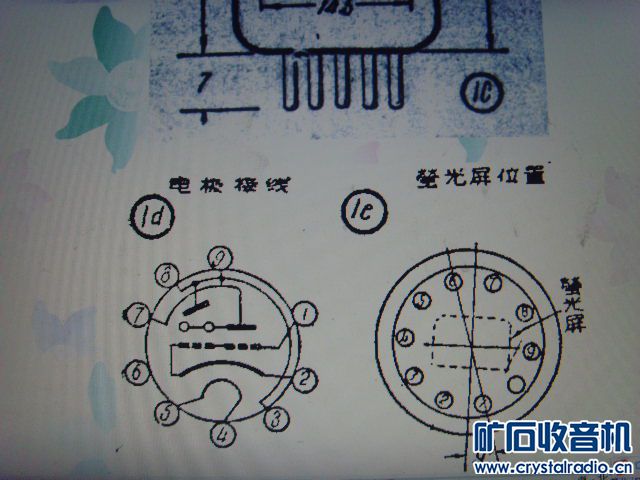

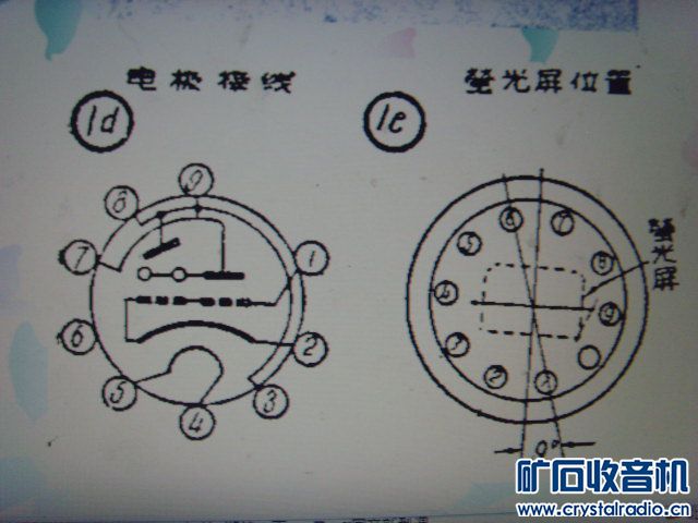

    三、特性
    6E2的外形图和电极与管脚连接图如图4所示。电性能数据列于附表。特性曲线示于图5。
〖图片〗宽608×高1017
〖图片〗宽471×高957
〖图片〗宽516×高614
