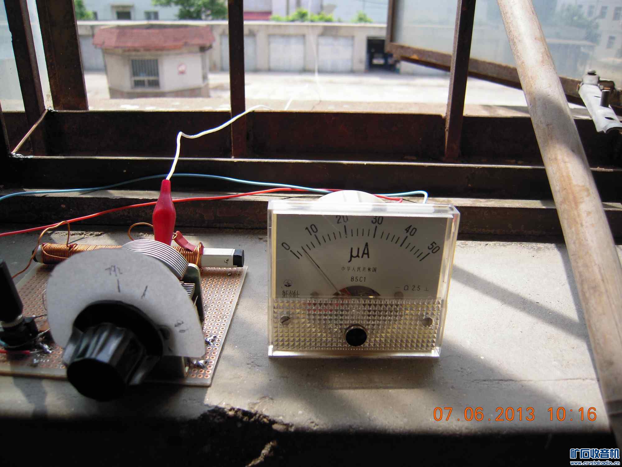

为了欢迎大家放心仿制,踊跃使用,特将使用情况牌照。有图有真相。
平地挂在后院的晾衣服绳上,绳高1.5米。收音效果声音清晰宏亮。耳机军用sh090b,300欧姆。

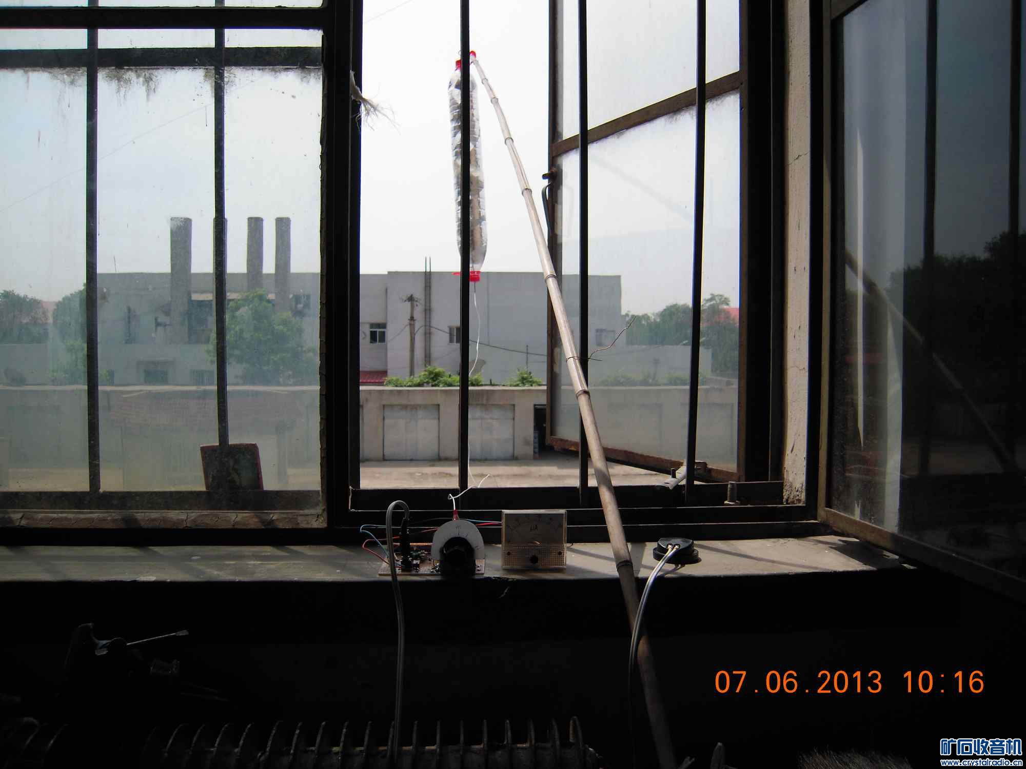

 楼主| 发表于 2013-6-7 10:46:11 | 显示全部楼层
从二楼伸出窗外图:
【注】此两处收听完全没有使用地线。

发表于 2013-6-7 11:20:17 | 显示全部楼层
晚上试试,没有光。应该与光无关!
外面铝带环路不能连通,否则短路。如果大于内导线直径的金属环路或环带绕在外层,是否相当于增加了导线直径?金属环带与内部多尖端导体之间肯定有分布电容存在!
 楼主| 发表于 2013-6-7 11:21:40 | 显示全部楼层
小电子 发表于 2013-6-7 11:08
效果如何?
效果很好,2楼达到4微安,估计住高层的朋友要是用能达到几十微安。还发现这种天线有个特点,就是调台很灵敏,每个台在可变上只是一点点,绝对没有混太,稍不注意就会跳过电台。我估计是集束天线的共振点很集中造成的,知识面有限,还无法解释这种现象。以后用的人多了,自然有老师会研究的。
