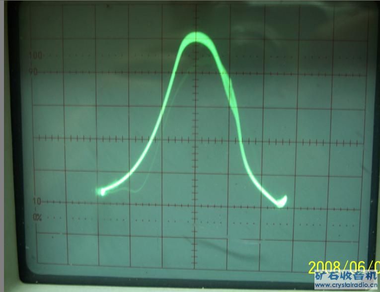

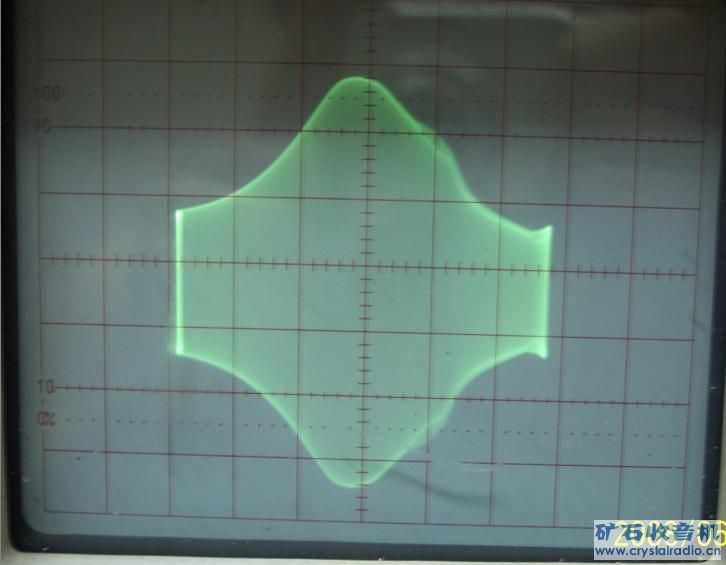

我的板子也做好了,秀一下
谢谢lllsssppp兄的指点!
做得不好,大家见笑了
做得不好,大家见笑了
Y输入接检波管后
Y输入接检波管后
Y输入接检波管前
Y输入接检波管前
发表于 2008-6-3 14:20:51 | 显示全部楼层
调的是海燕的晶体管机
 楼主| 发表于 2008-6-3 14:43:41 | 显示全部楼层
不错,比我做的漂亮多了
