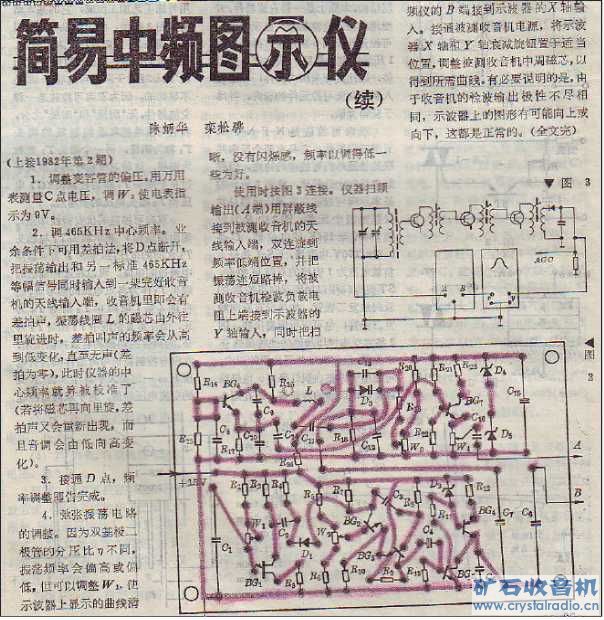

简易465KHz±10KHz 扫频仪的制作

发表于 2008-5-23 12:07:38 | 显示全部楼层
给你一个建议,增加一个手动扫频功能,即用与锯齿波电压幅值等量的可变直流电压代替自动扫描,当改变这个直流电压时,示波器的光点移动,如果示波器的余辉较长,就会形成一个完整的轨迹,这个轨迹与近静态谐振曲线误差很小。如果配合数字频率计测量光点所在轨迹处的频率,就可以起到频率定标的作用。
发表于 2008-5-23 13:48:40 | 显示全部楼层
《中学科技》82年第2期,方便的话请楼主上原图.

 楼主| 发表于 2008-5-23 18:37:15 | 显示全部楼层
原帖由 qwertyui888 于 2008-5-23 13:48 发表
发表于 2008-5-23 22:10:58 | 显示全部楼层
谢楼上的兄弟了,不过最好能全文发出来,另外麻烦指出原图哪里错了,如何改正.

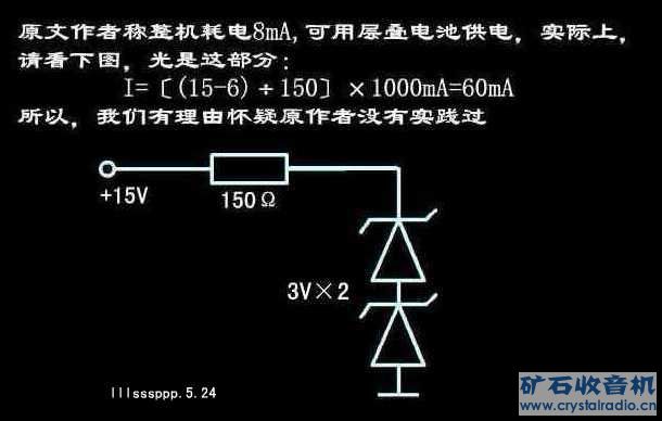

 楼主| 发表于 2008-5-23 23:50:53 | 显示全部楼层
原帖由 qwertyui888 于 2008-5-23 22:10 发表
按《中学科技》82年第2期和4期的图是不能实验成功的,主要有:
1,锯齿波形成电路有误,按原电路是不能形成锯齿波的,应将R13去掉,用导线直连
2,慢扫描锯齿波通过100μF电容将变得不可用,应改用电阻耦合或用导线直连
3,R24取150Ω太小,应取500Ω以上
4.R23应去掉
5,C4应改用电阻耦合或用导线直连
6,不能形成方波
7,即便形成了方波,也不能有效地使BG5开、关
我怀疑,原书的作者根本没有实验过该电路
[ 本帖最后由 lllsssppp 于 2008-5-24 10:15 编辑 ]
