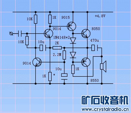

全晶体管6管超外差收音机

双连是2*270吗?磁棒线圈参数
这个电路的调谐部分只是会意,统调部分的具体方案及线圈参数可以参考一般的超外差收音机。
除了振荡线圈,这个电路只需要两个中周,由于第二个中周只用了初级线圈,因此这两个中周可以是一模一样的,可以取成品配套中周中的任一种,自制也没有问题。初级接入比取1/3到1/4,次级再取初级接入那部分圈数的1/2到1/3。
用高放大倍数的三极管没有问题,我用的是9014,放大倍数在300以上。由于放大倍数很高,再加上从中周的热端倍压检波,只需要一级中放就够了。
称为“全晶体管”是因为没有使用集成电路。在找到这一理想的小功放之前,要装一个完整的收音机只能使用LM386这类小功放,但LM386所需要电源电压太高,其他的低电压集成功放静态电流往往又太大,一直感到不满意。另外对于传统的输入输出变压器方案,经过试验发现这种功放用现代的三极管失真极大,很难做好,就完全放弃这种方案了。

建议功放改为1969式功放以稳定输出中点电压。
发表于 2013-5-24 08:46:10 | 显示全部楼层
将低放第一级的9014三极管,基极偏置下面的100K电阻,改成两个IN4148串联,做简单的稳压,试一试。
 楼主| 发表于 2013-5-24 09:13:58 | 显示全部楼层
中点电压不稳的问题已解决:
在偏置电路中引入了大环直流负反馈,效果不错。
这种方案只能固定中点电压,而不能让中点电压始终为电源电压的一半。

 楼主| 发表于 2013-5-24 09:30:40 | 显示全部楼层
冰岛 发表于 2013-5-23 21:56
AGC控制变频管,原则上是不允许的,因为变频管工作电流改变会改变振荡频率;检波器采用大信号线性检波,检波 ...
你这种功放输入阻抗低,反馈深度小,容易产生失真,还不是我想找的理想的电路。
振荡线圈的接入系数低,另外在三点式振荡器中影响振荡频率主要因素是集基结电容,由于振荡管集电极与电源之间的直流电阻很小,电流一定范围的变化并不会改变集基的反向偏压,因此集基结电容变化也不大,综合这两个因素,工作点变化对振荡频率的影响很小。
 楼主| 发表于 2013-5-24 09:54:22 | 显示全部楼层
893203546 发表于 2013-5-24 09:26
应该着力打造检波以前的部分,音频由集成担当。
集成功放要么静态电流太高,要么需要的电源电压太高,都不够理想。
如果有这么一种分立元件功放,晶体管无需精密配对,调整方便,适应的电源电压范围更广,静态电流更低,通过提高电源电压和使用大功率晶体管,在不改变电路结构和元件参数的前提下,即可获得更高的功率输出,并且元件的总成本还可能更低。
新的电路使用了5只最普通的晶体管,这样的晶体管现在不到3分一只就能买到,晶体管的成本不超过1角5,加上二极管和阻容元件,总成本不超过0.5元。这个功放比LM386具有更低的电源电压,比TDA2822以及LM4871等具有更低的静态电流,这对电池供电的收音机特别有意义。
