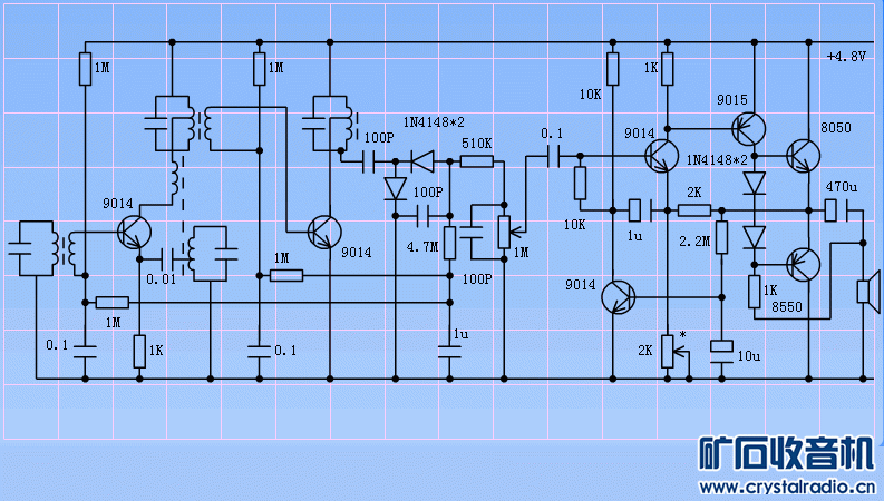

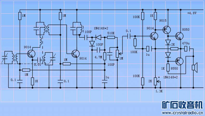

电路特点:
只使用最普通器件,不再象以前的电路使用双栅管。变频级也施加了AGC控制,经试验性能良好。这个电路谁都可以做,器件易得,性能优良。静态电流不超过4毫安,比一般收音机省电。
这个电路在1节3.2V铁锂电池下可以很好工作,但需要调节功放射极电阻(图中2K电位器)以校正中点电压。
目前功放的中点电压随电源电压下降的稳定性还不够好,还需要进一步实验。
希望能做到电源电压从5伏下降到3V时仍有正常表现。
根据对功放电路的进一步改进,现在升级为7管机:

 楼主| 发表于 2013-5-23 06:45:11 | 显示全部楼层
ax3166 发表于 2013-5-23 02:27
电路图收藏了谢谢楼主。。
电路稍微改了一下,功放输入端采用分压式偏置,否则功放的中点电压随电源电压下降时漂移较大。

 楼主| 发表于 2013-5-23 06:46:23 | 显示全部楼层
老国哥 发表于 2013-5-23 06:09
中周怎么解决
中周采用任何一种型号的成品中周就行了。
 楼主| 发表于 2013-5-23 07:00:42 | 显示全部楼层
老勐 发表于 2013-5-23 06:45
被你的新型吸引进来的,坦率地讲,该电路算不上新型。
虽然不是很新,但效果非常好,在成本、音质、功耗方面都超过传统的设计,强烈推荐。
只要电源电压在3V以上,即3节镍氢电池或一节锂电,都可以应用这一电路。

发表于 2013-5-23 16:39:41 | 显示全部楼层
取材容易、制作方便就是好东西。
有些地方不明白:
双连是2*270吗?磁棒线圈参数
成套中周现在难找,BG1  小放大倍数管也难找,一般β多为几百以上,能用吗?
对于初装机子的坛友来说,没有印板图,要想装一个,几呼是不可能的。
最后,题目为什么叫 “全晶体管”?

发表于 2013-5-23 17:45:00 | 显示全部楼层
支持楼主创新!
在保证灵敏度的条件下,能省掉一级中放,赞!
检波电路需要屏蔽吗?
